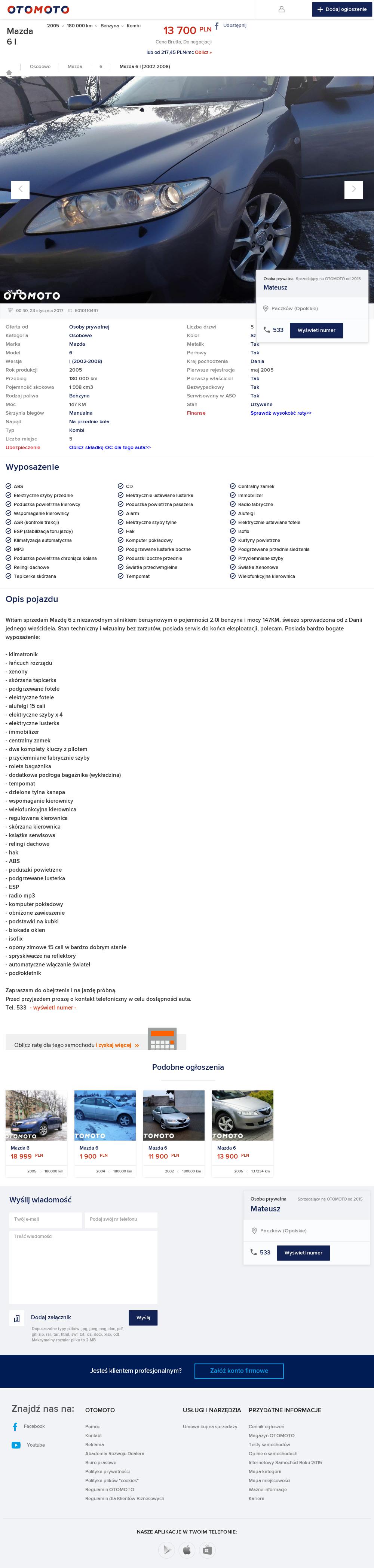

Mazda6 2.0 Pb, 2005, (otomoto: 6010110497), 13.700 zł, Paczków.
Postprzez dżejki » 25 sty 2017, 00:28
https://www.otomoto.pl/oferta/mazda-6-k ... yJOi5.html
VIN: JMZGY19F251204937
Nr rejestracyjny z Danii: XN46103
