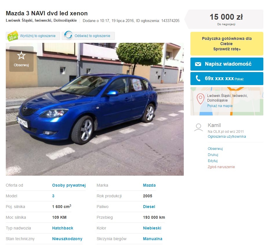

Proszę o pomoc w ocenie tego autka! Z góry dziękuje!
Wydaje mi się całkiem ciekawą ofertą, auto kupione w kwietniu tego roku, zostało sprowadzone z Niemiec przez kolegę właściciela, a podobno sprzedaje, bo jest trochę za małe jak mają całe dziecko oraz zaczynają się budować. Co o tym myślicie?
http://olx.pl/oferta/mazda-3-navi-dvd-led-xenon-CID5-ID9HAbb.html#4456846950
http://olx.pl/oferta/mazda-3-navi-dvd-l ... 4456846950

Postprzez talk_about85 » 14 sie 2016, 19:57
Ze zdjec wyglada przyzwoicie ale jak czytam teksty jak powyzej napisales o dziecku i budowie to sobie mysle ze auto trzeba 2 razy dokladniej sprawdzic. Wersja bogato wyposazona jak na Mazde co prawda NAVI bezuzyteczna a i filmow na DVD chyba nie poogladasz. Ciekawe ile rdzy ma ten egzemplarz. Do sprawdzenia bezwypadkowosc obowiazkowo.

Postprzez mateo39 » 14 sie 2016, 20:18
Wstępnie byłem oglądać to autko, po jeździe próbnej wydawało się wszystko ok.
Masz może jakieś sugestie na co dokładnie zwrócić uwagę? i gdzie lepiej podjechać do stacji diagnostycznej czy na jakiś warsztat? Blacharka w ładnym stanie jest, nie widziałem rdzy, pod spód nie było możliwości zajrzeć.

Postprzez talk_about85 » 14 sie 2016, 20:50
Przydalaby sie i stacja diagnostyczna i warsztat zeby zagladnac pod maske i podpiac pod komputer. Musisz zdobyc miernik grubosci lakieru na oko to wiesz... w dzisiejszych czasach to sa podstawy. Musisz sam zdecydowac ale to co napisalem sprawdzic pasuje. Nadkola mogly byc robione zobacz czy jest na nich czarny pasek oczywiscie od srodka. Z doswiadczenia zrobilbym jeszcze tak. Wziasc samochod na prosty odcinek i zobaczyc czy kreci do minimum 4 tys. obrotow przy rozpedzaniu.

Postprzez mateo39 » 14 sie 2016, 20:55
Jak przejechałem się to była prosta i kręciłem ja trochę, cała jazda była na prawdę bez zarzutu, ładnie wchodzi na obroty, droga była też trochę kręta i auto dobrze trzymało się nawierzchni na zakrętach, ale nawet jak jest zakonserwowane auto to chyba na plus, prawda?

Postprzez dadan » 16 sie 2016, 09:50
Sprawdzałeś dolne ranty drzwi? Tam lubi wyłazić. Z Mazdami z tych lat jest o tyle ciężko, że jak nie ma rdzy przy kupnie, to może wyjść po kilku miesiącach :)

Postprzez mateo39 » 17 sie 2016, 21:25
Niestety nie sprawdzałem, ale odpuszczam sobie na razie, trochę za ładnie wyglądała i mimo wszystko podejrzane, że tak szybko się pozbywa.
