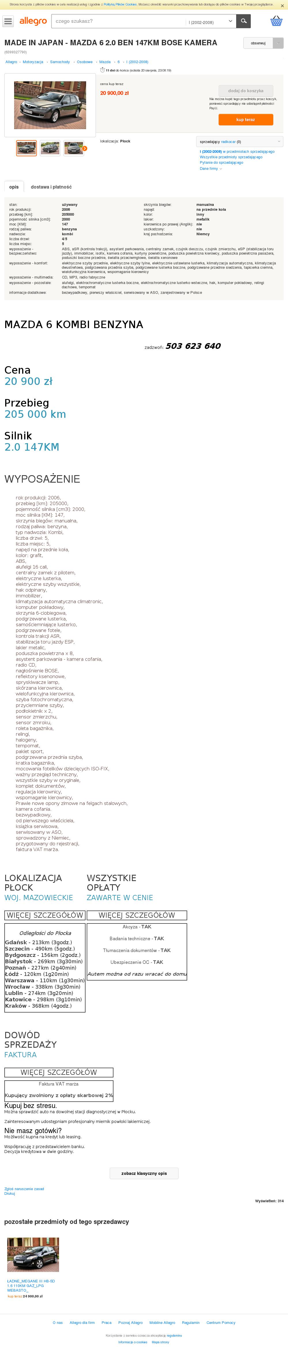

Co powiecie panowie na temat tej Mazdy:
http://allegro.pl/show_item.php?item=63 ... 4f8c9abc91
Może ktoś ogladal?

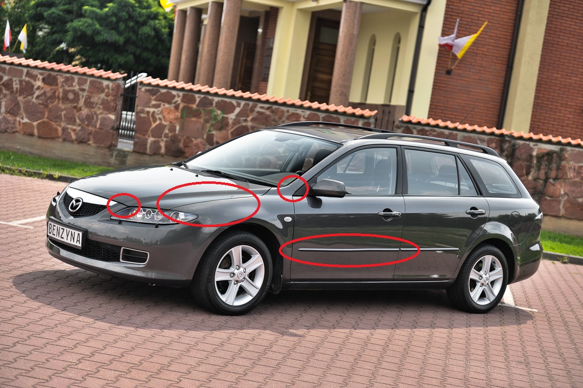

Po dzwonie z przodu. Blacharz się nie postarał :P

W którym miejscu ono takie ładne zadbane?
Maska krzywo spasowana i w dodatku w innym kolorze niż reszta nadwozia. Drzwi kierowcy i pasażera to samo, nie wspomnę o tylnej klapie i o słupkach przednich i błotnikach, masakra – wszystko to widać na pierwszy rzut oka po zdjęciach hahaha
rabbit87 napisał(a):są tam też i naprawdę fajne auta, polecam
Nie twierdzę, że nie, ale akurat ten egzemplarz się do nich nie zalicza – to takie moje zdanie oczywiście <faja>
Jednak nie zniechęcam zainteresowanych do oględzin na żywo bo tylko wtedy można mieć pewność czy auto jest <spoko> czy <dupa> .

Na zdjęciach wygląda gorzej niż na żywo, a na żywo lepiej z luką między lampą a zderzakiem ? lakier mieni się jak tęcza. Tak jak kolega wyżej napisał, ten egzemplarz nie warty oględzin. Chyba że auto trafiło na poprawki blacharskie/lakiernicze.

Po tak zwanej przygodzie parkingowej między zderzak a lampą nie było by tak dużej luki. Miałem kiedyś auto które było po takiej przygodzie, to tylko delikatne uderzenie miało być, tak mnie zapewniał sprzedający. Miało trochę nie równą spasowaną maskę i zderzak, jak się okazało auto było tak rozbite że aż lewy słupek był przesunięty, a mnie dziwiło dlaczego drży kierownica. Niestety, nie da się dokładnie poskładać uszkodzonego auta.

Np. klima dwustrefowa, tego w GG/GY nigdy nie było, dopiero w GH. Podgrzewana przednia szyba, też tego nie było, mp3 żadne fabryczne radio tego nie miało, elektrochromatyczne lusterka boczne <co?> Pierwszy raz słyszę, tak samo jak to elektrochromatyczne lusterko wsteczne, bez komentarza, poduszka powietrzna x 8 x6 tylko jest, nie chce mi się całego tego dokładnie przeglądać, ale coś by się jeszcze znalazło.

Panowie, dajcie spokój – wystarczy popatrzeć na pierwsze lepsze zdjęcie i od razu widać, że to auto nie jest warte złamanego grosza...
Chyba, że komuś to nie przeszkadza ale wtedy chyba by nie pytał o opinie innych – tak mnie się wydaje <co?>

A różnica w spasowaniu prawego słupka A ze strony prawej i lewej pozwala domniemywać, że coś z tym autem jest nie tak – w ten od strony kierowcy była ewidentnie jakaś ingerencja, co jpski zaznaczył na zdjęciu.
