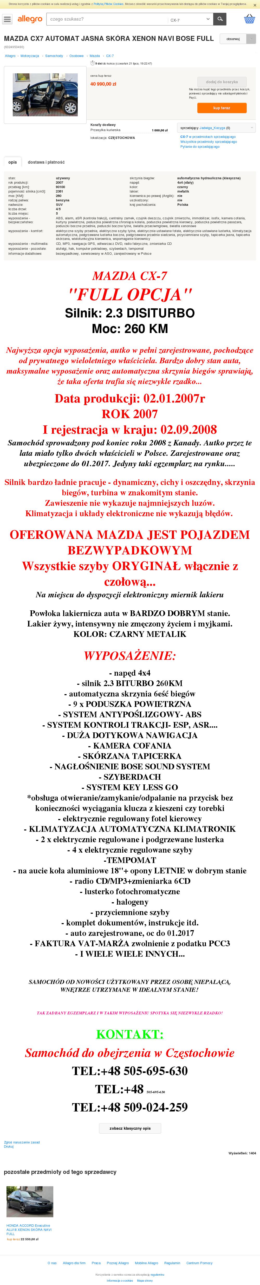

Znalazłem taka perełkę, na moje oko składak jakich mało, ale mogę się mylić. Proszę o wypowiedzenie się reszty osób.

A zdradź nam po czym twoje oko wnosi że to składak jakich mało??
Mi sie nie podoba nie lubię takich odpicowanych aut, nie lubię jak ktoś pisze bzdury o "biturbo"
A gdyby mimo to przyszła mi chęć na obejrzenie to sprawdziłbym tą bezwypadkowość – roczne auto z Kanady i bezwypadkowe było??

Xenony z ręczną regulacją, brak pokazanej komory sinika co może świadczyć o wymianie przedniego pasa a co za tym idzie brak naklejki, włącznik halogenów z boku a normalnie jest obok przełącznika świateł, no i panel sterowania temperatury i automat też nijak mi nie pasuje.
W czasie kiedy ja kupowałem CX7 a było to 5 lat temu, naoglądałem się tych aut sporo i nie spotkałem się z wersją US która ma klimatronik.
Zresztą teraz pierwszy raz widzę taka wersję i dlatego moje takie zdziwienie.
Kurcze daleko posunięta dedukcja... ale idąc tym tropem nie ma zdjęcia z uniesioną podłogą bagażnika – pewnie w tył dostała i tam widać ślady prostowania <glupek2>
Auto z USA nie ma przeciwmgielnego – ktoś dołożył i tu umieścił włącznik.
hahaha
No tak składak jakich mało :)
Chcesz go kupić i dlatego umieszczasz to w dziale kupuję mazdę??
Dla mnie to auto ma bezsensowny handlarski opis z bzdurami typu biturbo, 9 poduszek, i oszczędny i dynamiczny silnik i no i ma słowo bezwypadkowy – co bym bardzo dokładnie sprawdził – kto sprowadzał roczne bezwypadkowe auto przez wielką wodę :)
