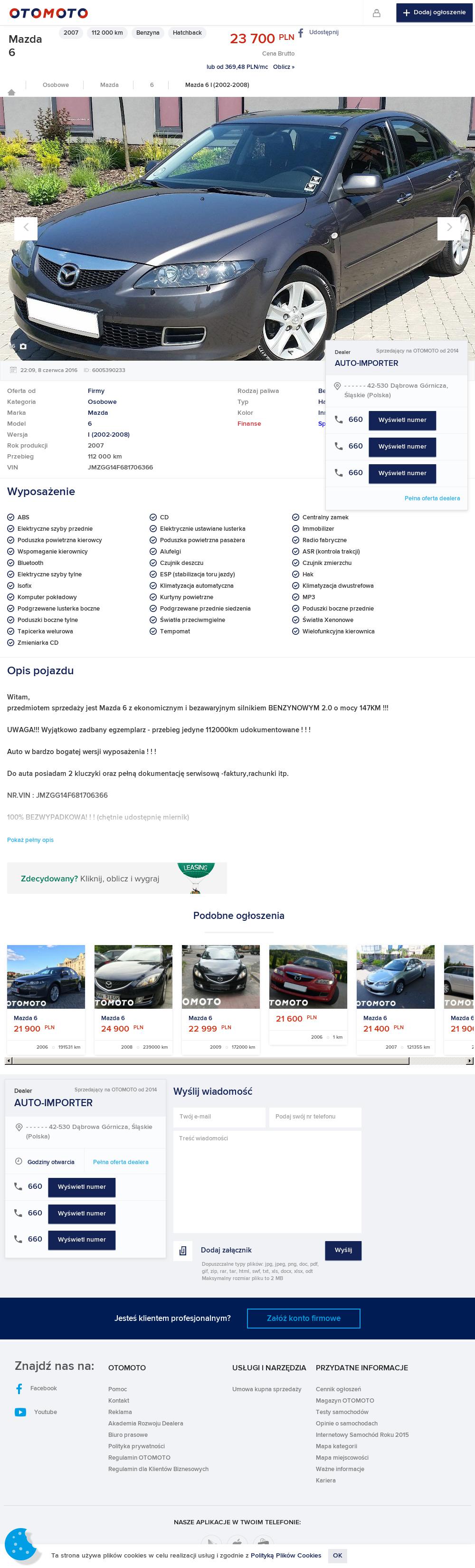

Mazda6 2.0 Pb, 2007, (otomoto: 6005390233), 23.700 zł, Dąbrowa Górnicza.
Postprzez Krystianos » 10 cze 2016, 00:42
Witam !! Mógłby ktoś się wypowiedzieć na temat tego egzemplarza lub/i sprzedawcy ? Wygląda obiecująco chociaż przebieg podejrzanie mały pozdrawiam
http://otomoto.pl/oferta/mazda-6-2-0i-1 ... yq0kN.html

Postprzez Krystianos » 10 cze 2016, 09:58
Dzięki za rzeczową uwagę !! Co w takim razie radzisz ? Jeżeli umowa jest na ten komis, a ja bym kupił od nich to rozumiem że wszystko ok ? ewentualnie może ktoś pomóc w sprawdzeniu czy podatek został zwrócony i komu ?

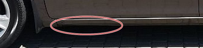

Postprzez stachan » 11 cze 2016, 19:08
Czy tam się coś dzieje z prawym progiem?

Postprzez Mazdi » 11 cze 2016, 20:19
Jak widać nie ma okazji. Może spawany z dwóch?

Postprzez Krystianos » 12 cze 2016, 10:29
a jednak na podstawie zdjęć można się czegoś dowiedzieć....dzięki za uwagę

Postprzez Mazdi » 23 cze 2016, 20:51
Oglądałem ten samochód i powiem Ci tak. Progi jak zauważono wyżej wgniecione w czterech miejscach przy każdym z kół – podobno ktoś źle podniósł na warsztacie. Korozja zaczyna brać progi, okolice klamki w tylnych lewych drzwiach i ogólnie drzwi od wewnątrz-pojawiają się małe ogniska rdzy. Na masce rzucają się w oczy odpryski od kamieni. Całe podwozie samochodu zabezpieczone jest antykorozyjnie, ale co z tego jak pod zabezpieczeniem, które odchodzi jest rdza. Każdy element gumowy, który jest elementem podwozia jest spróchniały. Zabezpieczenie antykorozyjne jest również pod maską- wszystko się to tego klei.
W duńskim przeglądzie masz warunkowe dopuszczenie samochodu właśnie z powodu potrzeby wymiany dolnych sworzni wahacza, bo guma spróchniała – ale dla niepoznaki jest okręcona izolacją. Układ wydechowy do lekkiej poprawy, bo na łączeniach ruda tańczy jak szalona, trzeba wyciąć i zaspawać – słowa mechanika.

Ze względu na rdzę dla mnie odpada.
