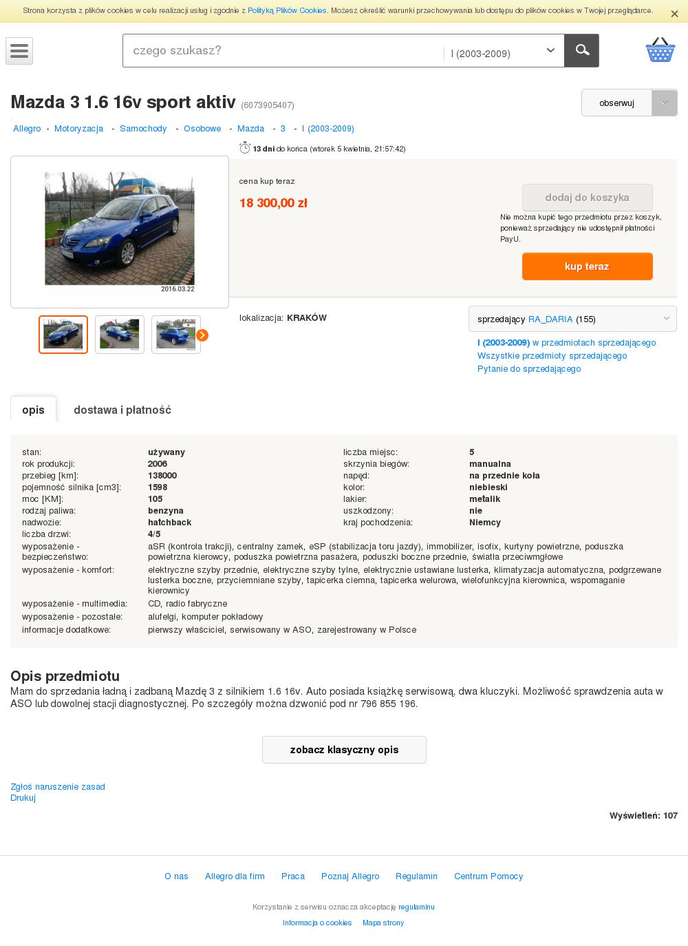

Witam serdecznie,
Podsyłam jeszcze jedną Mazdę którą mam na oku. Na pierwszy rzut oka wydaje się że wszystko jest z nią ok. I chcę ją obejrzeć ale może coś ciekawego jeszcze zobaczycie.
Na pewno dziwne w tym ogłoszeniu tego sprzedawcy (i pozostałych jego) że nie zaznaczył "bezwypadkowa", kolejne to fakt że w ogłoszeniu nic nie napisano o niej i brak numeru VIN.
Ale wygląda świetne. Na co zwrócić uwagę w tej wersji? Wydaje się że to wersja Aero.
http://allegro.pl/show_item.php?item=6073905407#thumb/1
Dopisano 23 mar 2016, 19:26:
PS: Czy z fotelami jest wszystko ok, bo wydawało mi się że inne powinny być w tej wersji?

Postprzez expell » 23 mar 2016, 19:32
Tylny zderzak ma polakierowaną dolną część, tak to fabrycznie nie wychodziło.

Postprzez akaboczek » 23 mar 2016, 19:41
Czyli w przypadku jak jest cała w jednym kolorze to można wnioskować ze była cała malowana?

Postprzez boroszlezsko » 23 mar 2016, 19:42
naklejki pod maską z przodu również brak.

Postprzez widmo82 » 23 mar 2016, 20:10
Robiona z przodu, robiona z tyłu... brzmi zachęcająco?
Każdy sprzedawca ma złe i dobre dni... Nasz kolega z forum jeździ zadowolony a kupił od tego samego handlarza. Być może auto faktycznie warte było ceny, może nieświadomy... czas pokaże.
viewtopic.php?f=332&t=188438
Fotele wg. mnie poliftowe a reszta przedliftowa, ale ktoś kto bardziej kojarzy sporty, może potwierdzi/zaprzeczy. Wołam kolegę pawcio1017 :P

Postprzez talk_about85 » 23 mar 2016, 20:40
Z tym silnikiem pakiet stylistyczny nie wystepowal no chyba ze mozna bylo go jakos dolozyc extra przy zakupie ale watpie. Ogolnie auto jest na pewno przedliftowe tylko tapicerka z wersji pozniejszej. Dodam jeszcze ze felgi z piatki. Tak sie zastanawiam czy ten sprzedajacy to ta sama osoba ktora handlowala pare lat temu glownie szostkami w Krakowie.

Postprzez akaboczek » 23 mar 2016, 23:15
Jeżeli piszecie ze niektore rzeczy przedliftowe, niektore poliftowe, szczegolnie kokpit. To mozna chyba wnioskować że mogła mięc dobrego dzwona...?

Postprzez pawcio1017 » 24 mar 2016, 09:58
Bardzo dziwna sprawa. Ogólnie pakiet aero wychodził tylko w przedliftach, tylko w dwu litrowej wersji i chyba tylko w top sportach. Tylko wtedy czemu tutaj nie ma w zderzaku zaślepek od spryskiwaczy reflektorów...? <oczy> fotele poliftowe z 1.6 czyli sie zgadza. Tak jak ktos pisal wyzej zderzak z tylu lakierowany, na pasie przednim brakuje naklejki a pod maską plastiku dolotu powietrza do akumulatora... Panel klimatronika wygląda na przedliftowy, ale kluczyk z polifta <oczy> Koła są chyba od m6/m5

Postprzez Mazz » 24 mar 2016, 13:30
Dobry składak pewnie. Najlepiej obmierzyć całego miernikiem, bagażnik w środku i słupki wszystkie. Jak by wszystko było bez problemu to według mnie cena by była minimum 20 tysięcy.
