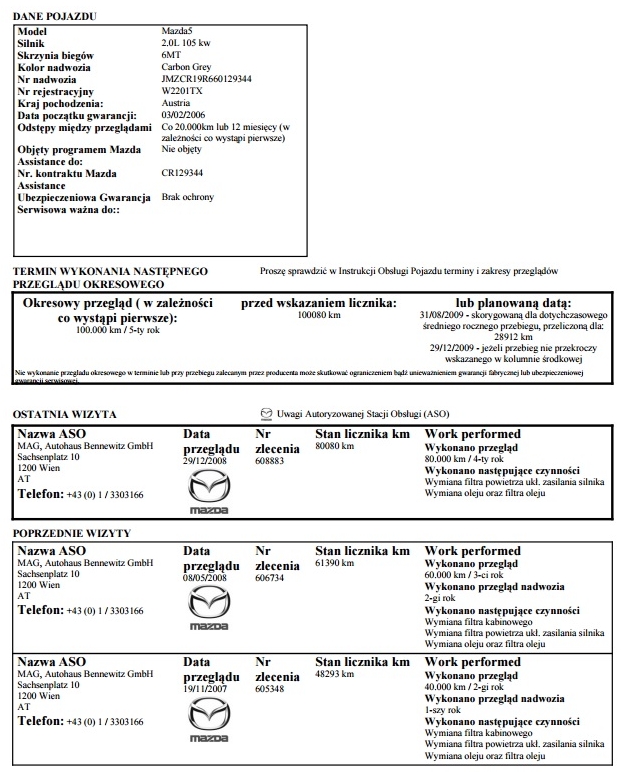

Postprzez e-tomek » 10 mar 2016, 15:52
03-02-2006 – 0km
19-11-2007 – 48000km
08-05-2008 – 61000km
29-12-2008 – 80000km
Jeśli przez spory czas był ten sam właściciel, co na początku, który rocznie kulał ok. 30000km, to ten samochód nie ma przebiegu 168500km, ale co najmniej 250000km.
nowy – żartujesz?
"zbijać z ceny i kupować?"
Przecież nikt Tobie nie doradzi tego przez internet. A mierzyłeś lakier mienikiem grubości lakieru?
Ja bym nie brał = niepewność dotycząca prawdziwości przebiegu, jeśli nie ma innych informacji nt. przebiegu.

e-tomek napisał(a):Ja bym nie brał = niepewność dotycząca prawdziwości przebiegu, jeśli nie ma innych informacji nt. przebiegu.

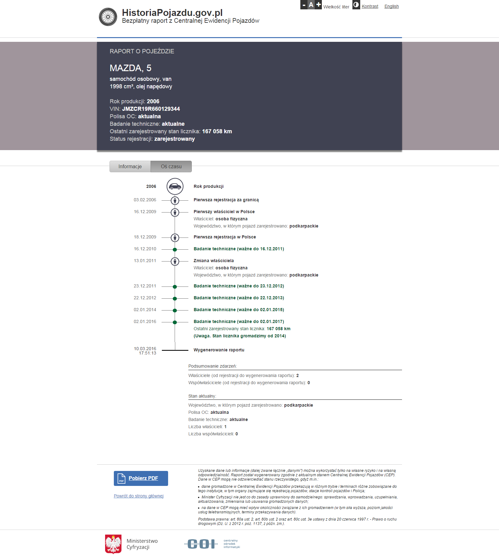

Dokładnie tak jak pisze e-tomek – jeśli analogicznie przez resztę lat ten sam właściciel to mi wychodzi jakieś 240 tysięcy nakulane. Przez 3 lata zrobiło 80 tysięcy a teraz auto ma już 10 lat, więc łatwo policzyć.
Chyba że zmienił się właściciel i mniej jeździł niż pierwszy ale tego nie wiemy.
Poza tym zauważyłem, że kierownica jest obszyta nową skórką, więc stara musiała być mocno wytarta.
Jeśli nie miała dzwona a Tobie nie przeszkadzałoby, że może ale nie musi mieć te 240 przebiegu to negocjuj ale nie sądzę żebyś urwał dużo z ceny.
Tu nikt nie powie czy brać czy nie – decyzję musisz podjąć sam ale ja bym sobie odpuścił ten egzemplarz.

Pierwszy właściciel w Polsce ? Zapytaj sprzedającego czy robił badanie techniczne w 2015 roku
Od: 8 maja 2014, 11:29
Posty: 39 (0/1)
Postprzez jpski » 10 mar 2016, 20:38
pawelh88 napisał(a):Zapytaj sprzedającego czy robił badanie techniczne w 2015 roku
Zarówno w 2013 jak i w 2015 roku brak badania technicznego – dziwne nie?

dziękuję za pomoc i za odpowiedzi. Zapytałem w mailu właściciela co wydarzyło się w tych latach, że brak przeglądu figuruje. Jestem ciekaw odpowiedzi..
Dopisano 10 mar 2016, 22:42:
znaczy w 2013 zrobił później przegląd ale w 2015 rzeczywiście go nie było..
