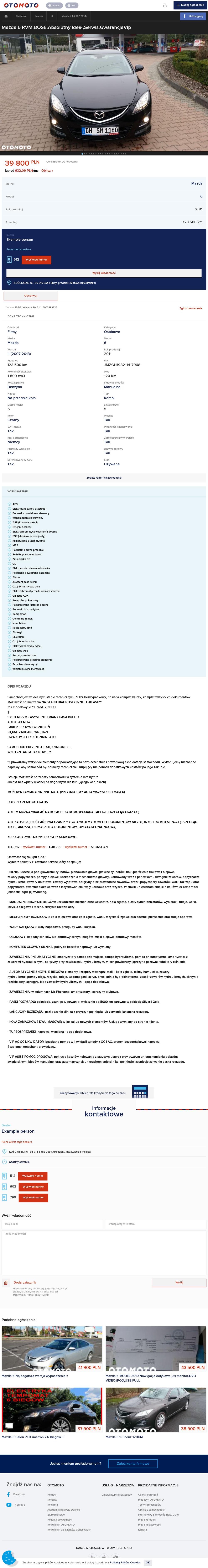

obecnie posiadam Mazdę 3 ale chcę coś zmienić na nowszego. Szukałem nowszej 3 z rocznika ok 2011 w sedanie ale niestety nie ma tego za dużo, więc rozglądam się nad 6.
Znalazłem takie ogłoszenie i proszę o ewentualne opinie i na co zwrócić uwagę przy oględzinach.
http://otomoto.pl/oferta/mazda-6-rvm-bo ... 1a049de281
VIN sprawdziłem – przebieg powinien się zgadzać
Nie wiem tylko dlaczego jest na niemieckich blachach (nie ma żółtych) i czy nie będzie z tym problemu przy rejestracji, lub wynikają z tego inne konsekwencje. Proszę o pomoc
Z góry dziękuję
Rafał

To są nielegalne tablice wydrukowane z numerem widniejącym w Niemieckim dowodzie.
Nie możesz na nich jeździć – jest za to mandat (100-500zł) i 1 punkt karny.
W Wydziale Komunikacji problemu nie będzie jak sprzedający da Ci oświadczenie, że tablice zdał w Niemczech.
Wygląda na zdjęciach ładnie, przebieg może się zgadzać – pytanie tylko o wypadkowość?
Jeśli nie masz daleko to weź kogoś z miernikiem lakieru i będziesz wiedział czy coś było malowane.
Dokładne oględziny i zdrowy rozsądek powinien wziąć górę.
Ja bym się tym autkiem zainteresował gdyby był silnik 2,0 – ale jak pasuje Ci 1,8 to wydaje mi się, że auto warte uwagi.
Sam też szukałem 6-tki GH, więc wiem jak ciężko w Polsce znaleźć coś fajnego – powodzenia życzę!

Dostałem odpowiedź (założyciela wątku) z oględzin tego samochodu, cytuję:
byłem obejrzeć i zrezygnowałem.
Auto stoi w komisie. Handlarz z rodzaju cfaniak w ogóle nie wzbudzał
zaufania, kręcił próbował pokazać jaki nie jest mądry, nie lubię
rozmawiać z takimi osobami.
Auto niby nie było wypadkowe według niego. Nadmienię że nie znam się
za mocno, ale nawet jak na laika moim zdaniem było mocno uderzone z
przodu.
Lewy błotnik maska i ogólnie przednia lewa część auta, po obskoczeniu
czujnikiem wartości po 600-800.
Po otworzeniu maski silnik czyściutki – umyty. W tej częśći gdzie
podejrzewałem uderzenie wszystkie śrubki, nakrętki są nowe, świecące
i czyściutkie, w pozostałej części silnika widać że nie są nowe
więc to podejrzanie wyglądało jakby części w tej częsci silnika
zostały powymieniane.
Jak wspomniałem nie znam się za bardzo. Pozatym auto fajnie wyglądało.
zadbane itd. Tam w moim wątku opisywałem jak miało przeglądy. Ten
przegląd o którym pisałem, że podejrzanie szybko był zrobiony po
poprzednim to moim zdaniem był robiony po wypadku bo kto wymienia olej po
3 miesiacach.
do tego ten wydruk ktróy uzyskałem od marianka był pełny, a w aucie
koleś do pokazywania miał skrócony tak żeby nie było widać tego
szybkiego przeglądu.
No i jeszcze mi się przypomniało że w [jakich?] światłach była wilgoć,
były całe zaparowane, Tak na maxa, nie wiem czy to normalne ale w innych
autach nie widziałem żeby tak było.
Ja sobie odpuściłem. "
Ja też odpuściłem
Wklejam bo może komuś się przydadzą informacje
