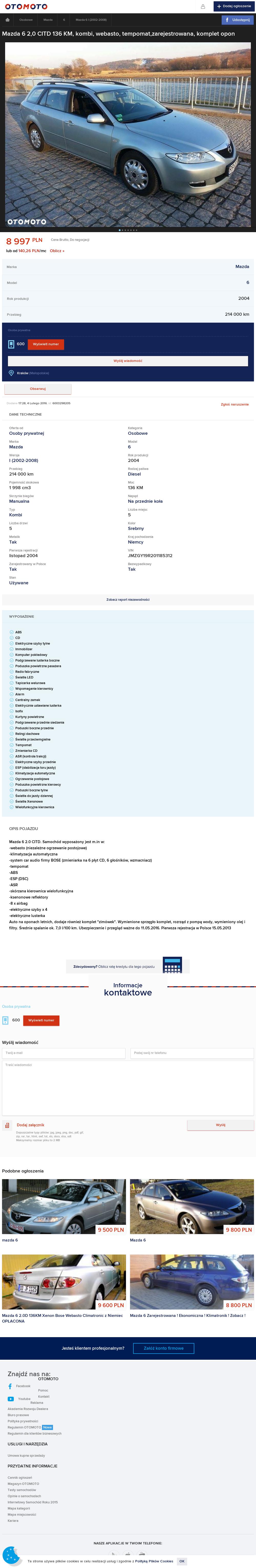

Znajomy zainteresował się Mazdami, we 'względnie' niedalekiej okolicy znalazł taką oto 6.
http://otomoto.pl/oferta/mazda-6-2-0-ci ... yhe6p.html
Auto z tego co widzę jest od prywatnego właściciela, jednak jego cena jest dla mnie niesamowicie niska, patrząc na to jakie ma wyposażenie, w 6 mam słabą orientację, jedyne co zauważyłem, to że zderzak przód i lampy pochodzą z przedlifta czyli tak jak powinno być. Za to jesli auto faktycznie ma ksenony tak jak jest w opisie to czy czasem nie powinny być zainstalowane spryskiwacze?
Dodatkowo widzę z opisie "Wymienione sprzęgło komplet, rozrząd z pompą wody, wymieniony olej i filtry." przez co jeszcze bardziej zastanawia mnie cena.
Na co tam największą uwagę trzeba by zwrócić przy ewentualnych oględzinach? Stan podłogi na pewno, coś jeszcze może czekać to auto z tym silnikiem?
