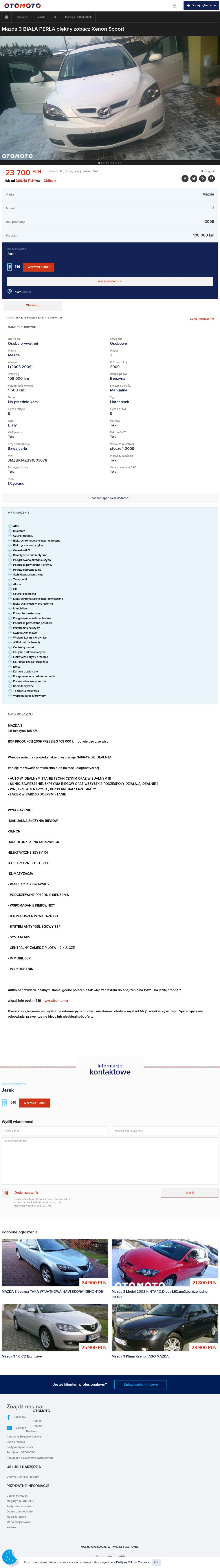

Witam, intryguje mnie ta Madzia, podobno kupiona od ubezpieczyciela w Szwajcarii, ale pierwszy zakup w Niemczech, 1 wpis w DSR przy wyjeździe z salonu. Czy w ogóle powinna mieć książkę serwisowa? Czy była taka możliwość po 2006? W książce jest wpis z istniejącego warsztatu w Niemczech ale nie blisko Szwajcarii. Miała wymieniony prawy reflektor i malowaną albo wymienioną przednią prawą ćwiarę.

Przez przednią prawą ćwiarę masz na myśli prawy przód samochodu?
Jeżeli tak to odpuść całkowicie.

Skoro handlarz przyznał się do wspawania jednej ćwiartki to zgodnie z zasadą, że mówią połowę prawdy.... masz dwie nowe ćwiartki :) Fajna promocja :)

Stan blacharsko-lakierniczy kiepski. Malowanych było sporo elementów pojazdu: lewy przedni błotnik (wyrównywany szpachlą w dolnej tylnej części), prawa tylna ćwiartka (wyrównywana w tylnej części nadkola), prawy przedni błotnik (wyrównywany w przedniej części), maska przednia, oba zderzaki. Kiepskie spasowanie na linii błotniki przednie-maska i sąsiadujące drzwi oraz słupki. Szpachla na błotniku prawym tylnym źle położona, wygładza wytłoczenie nadkola i się powoli kruszy. Maska przednia oraz błotniki również kiepsko pomalowane, naprawiane bez demontażu osprzętu maski (co skutkuje śladami lakieru na uszczelkach, plastikach, itp.). Liczne wady lakiernicze (pęknięcia lakieru, drobne zaczątki rdzy, poprawki), widoczna różnica w odcieniu koloru maski i błotników. Elementy konstrukcyjne są dobre ale najprawdopodobniej była jakaś ingerencja w elementy pasa przedniego. Auto naprawiane pod handel po taniości.
Do tego niedzialajace sterowanie szybami pasazerow na drzwiach kierowcy, opony stare twarde, mechanicznie bez zarzutu.
Jak ktoś chce w to pójść to mam zdjęcia, ja odpadam...
