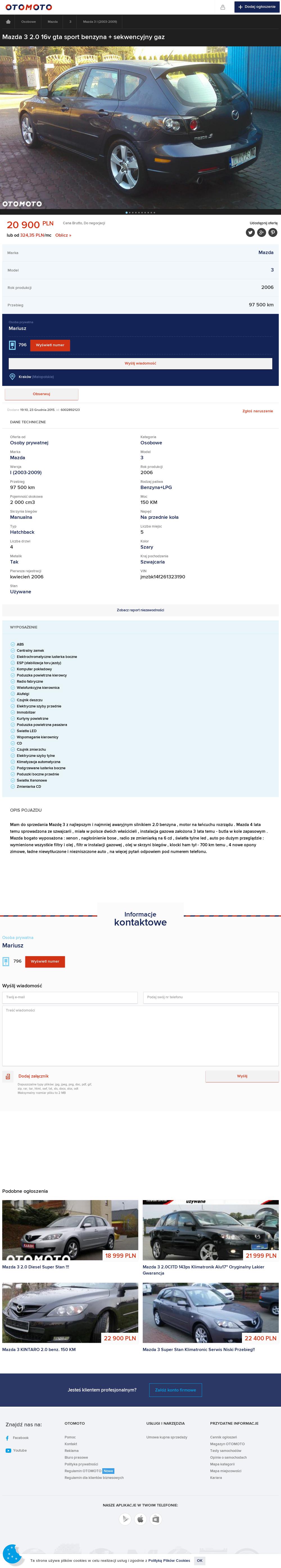

Uprzejmie proszę Was o opinię na temat tej oferty:
Wydaje mi się, że maska oraz zderzaki nie pasują do rocznika, który wskazuje VIN. (według Vin to rok 2005)

To jest przedlift. Pierwsza rej. mogla byc w 2006r, mógł nawet ja tak zarejestrować, ale jeśli data wg. VIN (po rozkodowaniu) wykazuje produkcję 2005 to ktoś poświadczył nieprawde przy rejestracji. Pierwsza wstepna metoda na określenie daty produkcji... data nabita na metce na dole pasa kierowcy. Powinna być 2-3 miec przed datą produkcji. Jak chcesz dokładne info to ...kolega Marianek, jesli była kiedyś w ASO :)

Jest to jeszcze przedlift... zderzaki z USA chyba... (Mazdaspeed3)

Info od właściciela: "maska i zderzak przedni są wymienione , tylne lampy led idą od 2003 – 10 , jeśli to panu nie odpowiada szkoda marnować czas"
Odpuściłem sobie zatem oglądanie tego egzemplarza.

LEDy z tylu w Topie były faktycznie od początku produkcji, no ale wymiana machy i zderzaka już na coś wskazuje...
Wojtek: To nie jest USA, tamte miały czerwone obrysowki, nasze pomarańczowe, czyli tył ma założony poliftowy (patrz wklejone przez Ciebie zdjęcie). no ale tak wiele osób robi, nawet na tym forum
