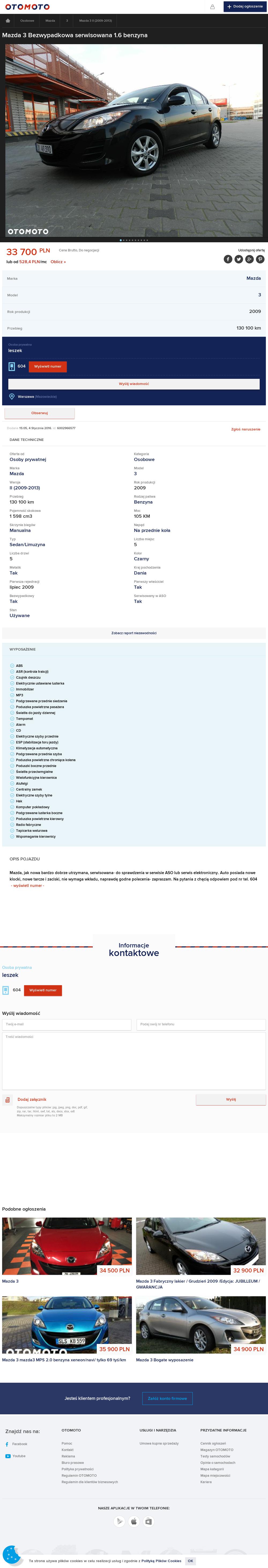

Proszę ocenę tego auta:
http://otomoto.pl/oferta/mazda-3-bezwyp ... yfPPz.html

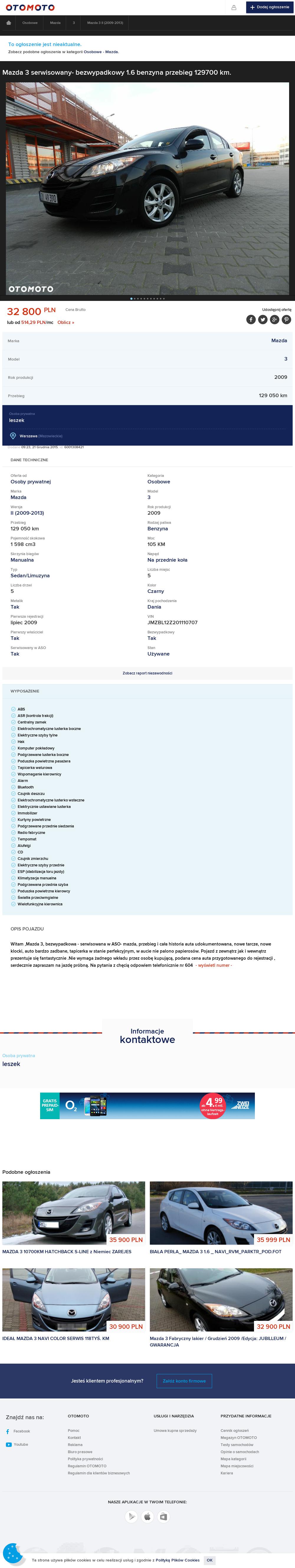

Później mamy grudzień i cena 32 800:
http://otomoto.pl/oferta/mazda-3-serwis ... y8St7.html
a teraz wyższa cena – 33 700 :D
