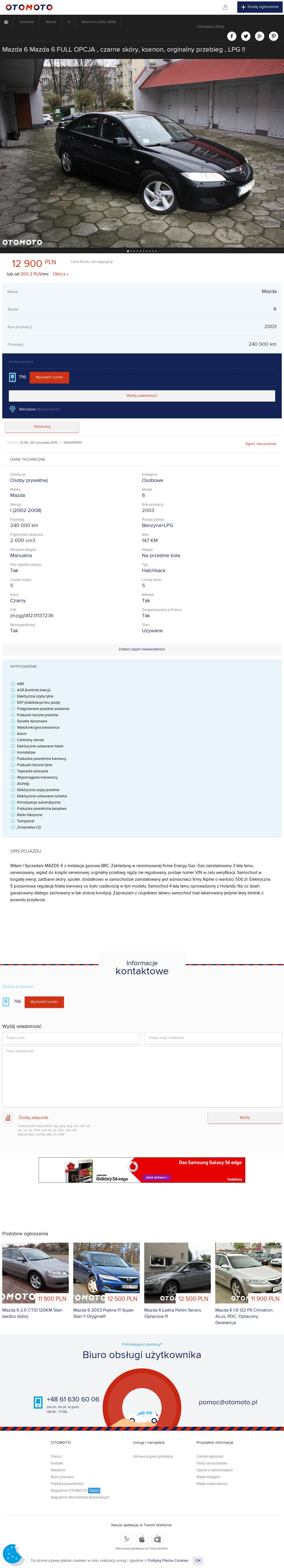

Zastanawiam się nad kupnem tej mazdy, warto ? Co sądzicie proszę o opinię :)
http://otomoto.pl/oferta/mazda-6-mazda-6-full-opcja-czarne-skory-ksenon-orginalny-przebieg-lpg-ID6yellX.html#9aa4a7df28

Wygląda dobrze. Trzeba by było ją obejrzeć na żywo i sprawdzić czy faktycznie jest tak jak sprzedający napisał w ogłoszeniu.
