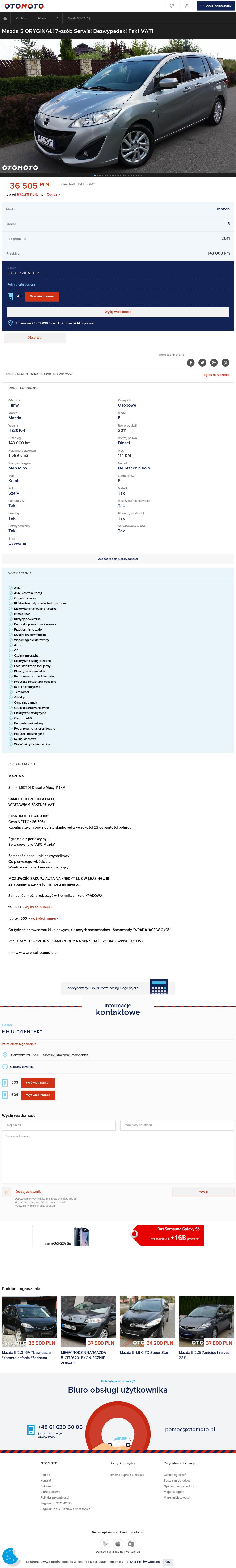

Oferta Otomoto:
http://otomoto.pl/oferta/mazda-5-orygin ... y9yyz.html
Oglądałem dzisiaj ale nie jestem ani blacharzem ani mechanikiem. Ustaliłem takie fakty:
– auto ma 144kkm przebiegu
– faktura vat 23% (cena w ogłoszeniu jest netto)
– na podstawie VIN wiadomo (sprawdziłem), że był serwisowany w ASO do 100kkm
– na wydruku z ASO były tylko wymagane czynności serwisowe, żadnych napraw
– przy 120kkm był w innym serwisie (naklejka przy drzwiach kierowcy)
– malowane drzwi od strony kierowcy (rysa, zdjęcia do wglądu)
– jeden właściciel w IT, dowód rejestracyjny do wglądu
– odkupiony w salonie, w którym była kupiona i serwisowana (faktura do wglądu)
– samochód przy sprzedaży w IT miał 140kkm
– sprzedana w marcu w IT w PL wystawiona w czerwcu
– nr rej. na dowodzie rej. jest ten sam co na wydruku z ASO
– tablice tymczasowe gość ma drukowane swoje i od razu mówi, że są inne
– radio jest fabryczne, wbrew temu co w ogłoszeniu
– podobno wszystko działa ale nie sprawdzałem każdego guzika czy jest ok
– komplet dokumentów i kluczyków.

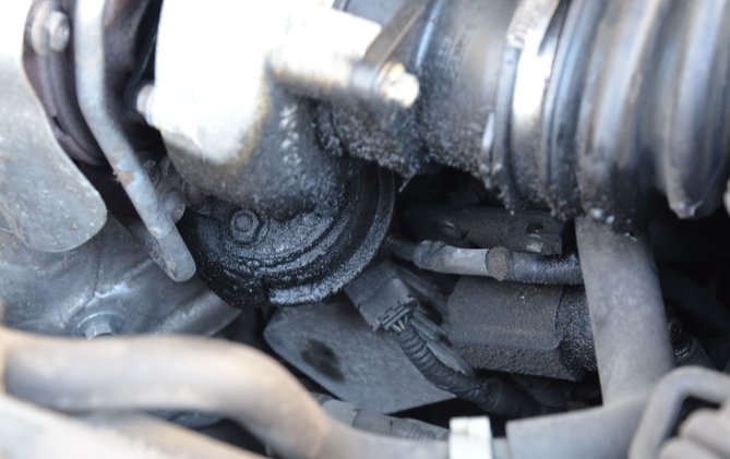

Inspekcję zleciłem jednej z wspomnianych firm. Warto było bo dowiedziałem się czegoś więcej. Oprócz wycieku w okolicach turbiny wszystko zgodnie z opisem.
"Wyciek pomiędzy turbiną, a przewodem filtra powietrza . Dosyć duży cieknący na zawór podciśnienia oraz chłodnicę oleju."
wyciek w okolicach turbiny

Z przodem moim zdaniem wszystko jest ok. Jeżeli kupię to auto to zastanawia mnie ile i kiedy będzie mnie ten wyciek kosztował.

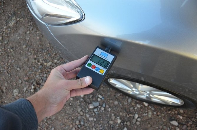

Ze tak zapytam osoba ktora przeprowadzala kontrole dla firmy ktorej to zleciles miala miernik lakieru ale wiesz jakis juz taki bardziej profesjonalny? Jakie byly wyniki? Takie zapocenie to pewnie blahostka.

Z raportem dostałem wszystkie zdjęcia z pomiaru grubości lakieru, miernik elektroniczny, nie wiem czy lepszy czy gorszy. W każdym razie potwierdziły się deklaracje sprzedającego, że były malowane drzwi od strony kierowcy. W raporcie wszystkie pomiary są naniesione na szkic samochodu.

Przykładowy pomiar

jezeli to jest silnik tego samego rodzaju co w BK (chodzi glownie o producenta) a nie jest jednostka 100% mazdy to bedzie sie pocil taki ich urok i to wlasnie w tym miejscu.
nie wiem czy idzie to w inny sposob naprawic niz zlozenie pozadnie calego silnika na nowo.
Tak mialem w swojej BK poczciwej :)

czujnik lakieru spoko fajny etc ale teraz bez wiekszego problemu dostajesz elementy w danym lakierze orginalne i tylko przekladasz...

Wg opinii "sprawdzacza" auto nie nosi śladów wymiany elementów blacharskich. Do tego dostałem zdjęcia mocowań i śrub.

I kupujesz z takim wyciekiem?
Czujnik Pana specjalisty trochę średni, w niektórych miejscach musi się sporo nagimnastykować (miejmy nadzieję, że to go nie zraża), żeby odczytać (sonda na przewodzie poręczniejsza).

Pierdoła to była u mnie – jak kupowałem – gumka przy tylnej półce była pęknięta, wyciek z okolic turbiny to raczej poważna sprawa.
Może warto odwiedzić ASO, żeby zbadali sprawę? – przy takiej cenie samochodu i silniku diesla ... szkoda dodatkowych problemów, a diesle jednak są silnikami podwyższonego ryzyka (w stosunku do wolnossącej benzynki).
