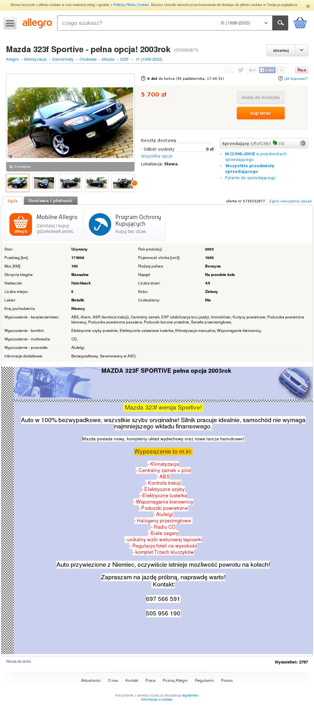

Witam. Dzisiaj wybieram się na oględziny i jeśli wszystko będzie okej to i kupno tej Mazdy.
http://allegro.pl/show_item.php?item=5735532877
3 nadkola są w niej zrobione i według zapewnień właściciela, jedyne do czego można się w tym aucie doczepić to właśnie do tego, że kolor na tych nadkolach trochę odbiega barwą od reszty. Poza tym niby perełka, na całej karoserii nie znajdę nawet ryski, wnętrze pięknie zachowane, żadnych przetarć. Silnik nie myty, lekko zakurzony.
Na jednym ze zdjęć nie za bardzo podoba mi się tylne lewe nadkole... Wygląda jakby przetarte, ale pytałem i ponoć nie... Może zniekształcone zdjęcie?
Prosiłbym o opinie. Zdjęcia nie są rewelacyjnie zrobione, ale może ktoś dobrym okiem zwróci na coś uwagę.
Z góry dzięki :)

A ta Mazda świeżo co sprowadzona? Tablice – nakładki – z tego co widzę, to niemieckie, to chyba cena + opłaty? Bo tak ogólnie to cena trochę niska – jeśli samochód świeżo sprowadzony i to cena do zapłaty (bez innych kosztów), dobre auto w Niemczech 500 EUR nie kosztuje.
Mhm, tylne lewe – coś tam widać na zdjęciu, ale to może być też cień, za słaba jakość zdjęć, by oceniać.
A powrót na kołach, na niemieckich tablicach (normalnych), to bzdura.

Mieliście racje, na tablicach czerwonych niemieckich... Chciał mi wcisnąć przez telefon, że ubezpieczenie wykupie na nr VIN i normalnie wrócę na kołach...
Ale czym?! Pytam czy nadkola zrobione? Nie ma rdzy, pęcherzy? Odpowiedź: Nie ma.
Oczywiście na miejscu sie okazuje, że wszystkie 4 nadkola zżarte, progi zżarte, drzwi od wewnątrz zżarte i wszystko zamalowane sprayem... Po prostu sprzedawca debil. 2 minuty oglądałem i wracam do domu.
