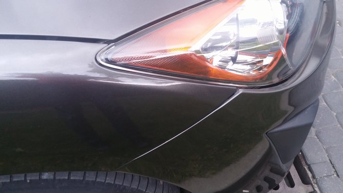

Byłem oglądać i zgodnie z informacją sprzedawcy przez tel, miała robiony prawy błotnik, co i niewidomy blacharz by zauważył. W środku chyba nic nie ucierpiało, albo zostało właściwie naprawione (elektropompa nie wydaje nienaturalnych dźwięków przy skręcaniu kół). Ale bardziej mnie zaniepokoiło spasowanie błotnika (lewego!) z progiem... Żałuję że nie zrobiłem też zdjęć przy otwartych drzwiach.
Błotnik prawy (dramat):

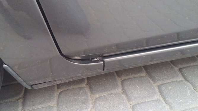

Próg prawy (w miarę?):

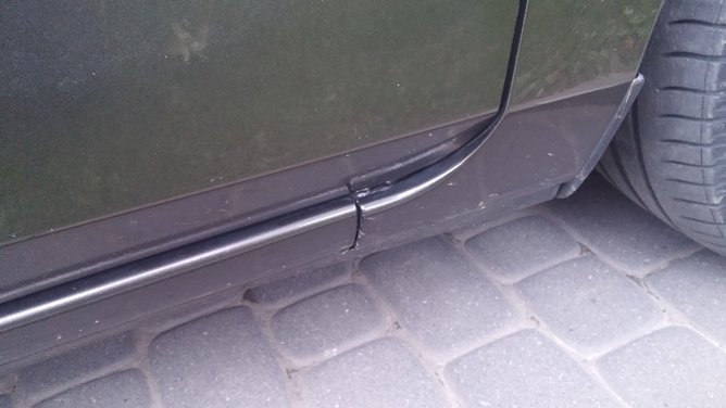

Próg lewy (dramat):
Ma ktoś doświadczenie żeby podpowiedzieć jak wygląda mocowanie tego błotnika i co ktoś musiał napsuć żeby tak paskudnie to wyglądało?
Waszym zdaniem brać to auto poważnie pod uwagę?

Ja wypowiem się na przykładzie mojej madzi. Wiem inny model ale jednak też trójeczka :) Co do progów to masz racje dramat <glupek2> jeśli chodzi raczej o zderzak to raczej kwestia złego założenia. Np wiem po moim doświadczeniu że przed zdjęciem było idealnie a po założeniu tego samego niestety lekko odstaje a nie mam czasu ani lokalizacji gdzie mógłbym ten błąd wynikający z ciasnego spasowania poprawić więc to może być całkiem normalne :) co do progów to się nie wypowiem bo nie wiem czemu tak ale osobiście mnie by zniechęciły bardzo <co?>
Co do ceny to dla mnie magiczna jak na ten rocznik i przebieg i do tego w dieslu <glupek2> musisz ją bardzo dokładnie obejrzeć i posprawdzać :)

Przecież ta cena jest dlatego ciekawa, że samochód jest powypadkowy/pokolizyjny (ale bez zdjęć ze zdarzenia nie ma w ogóle co podchodzić do tego samochodu). Ja bym nie wziął za darmo tego samochodu, z tym, że ale ja stawiam na 1-m miejscu bezpieczeństwo.

daruj sobie .... życie jest jedno ... (bezpieczeństwo najważniejsze), ewentualne koszty , które poniesiesz podczas usuwanie rdzy i upiększania jej później zabiorą Ci wiele czasu i nerwów ... i suma sumarum poniesiesz koszta ...

A ze zdjęć widać, że chcą chyba jakiegoś ciołka na ten samochód złapać, no bo tylko ślepiec by nie zauważył, że ten samochód to jedna wielka mina (przecież ten próg to zakrawa o pomstę do nieba, rozstrzelać ich na miejscu za takie coś).
