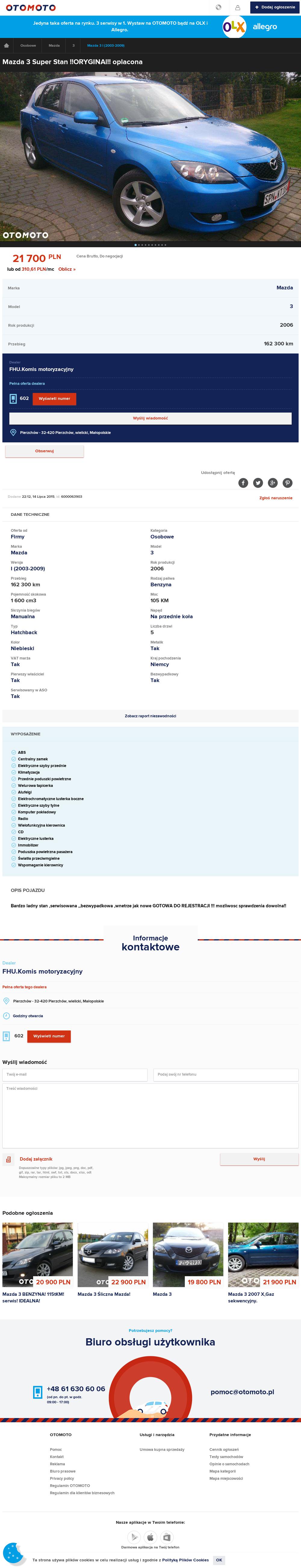

Rozglądam się za pierwszym samochodem = Mazda 3. Będę wdzięczny za wszelkie komentarze.
http://otomoto.pl/oferta/mazda-3-super-stan-oryginal-oplacona-ID6y3EIf.html#6cb7586be2

Po zdjęciach trudno powiedzieć. Standartowo przy oglądaniu trzeba sprawdzić szpary pomiędzy elementami (powinny być takie same), śruby maski i nadkoli, czy uchwyty lamp są całe (a nie klejone), czy stacyjka nie ma śladów rozbierania, czy z dołu nie widać jakiś napraw itp. Możesz też w bardzo łatwy sposób sprawdzić czy są kurtyny. Wystarczy wyjąć trzy plastikowe zatrzaski od strony bagażnika idelikatnie odgiąć podsufitkę.
