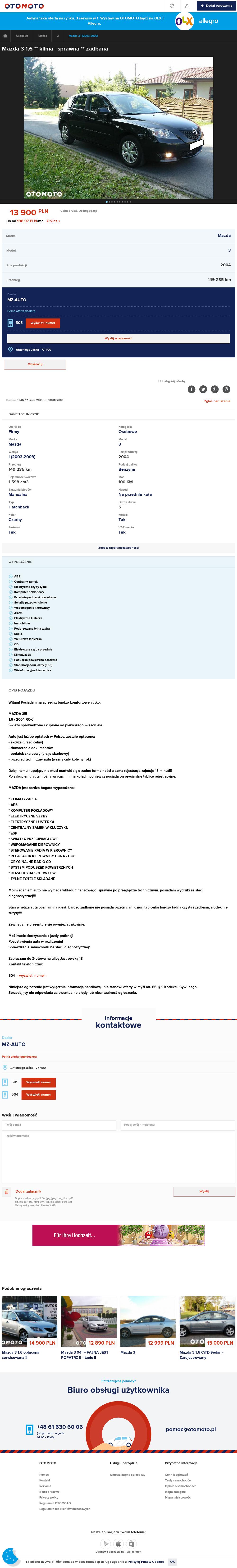

Proszę o poradę dotyczącą poniższej mazdy.
http://otomoto.pl/oferta/mazda-3-1-6-kl ... y8j8B.html
Jest to w ogóle mój pierwszy samochód, dlatego też niechciałbym kupić jakiegoś bubla, w którego potem dużo pieniędzy włożę.
Dostałem raport dzisiaj ze sprawdzenia samochodu podczas przeglądu technicznego we Francji.
Nr rejestracyjny: AL-196-BJ (Francja)
Nr VIN: JMZBK14Z251187756
Data 1-szej rejestracji: 24/09/2004
Dane techniczne w/g nr VIN (przybliżone):
MARKA Mazda
MODEL 3
WERSJA I (2003-2009)
TYP Hatchback
CENTRE DE CONTROLE TECHNIQUE DU MONT BLANC
45 RUE DE L ADRET PAE DU MONT BLANC
74190 PASSY
Sieć : SECTA AUTOSUR
Tutaj uzyskałem następujące informacje:
 Auto przeszło badania techniczne dnia 19/02/2014 roku.
 Stwierdzono kilka usterek:
– półosie napędowe (kardan) lewa, prawa, duży luz,
– problem z przednim wózkiem podwozia,
– korozja spodu karoserii,
– deformacja poważna błotnika prawy tył.
 W tym dniu auto miało następujący przebieg: 128 123 km.
Jeśli chodzi o przebieg to wynika z tego że raczej nie został przekręcany. Nie znam się jednak na mechanice samochodu i nie wiem co oznaczają te usterki, które znaleziona zwłaszcza jeśli chodzi o przedni wózek podwozia i półosie napędowe. Czy ktoś mi powie czy to są poważne usterki i czym one skutkują? jak sprawdzić czy zostały one naprawione?
Wypożyczyłem dodatkowo miernik lakieru, dlatego jutro zmierzę także powłokę lakierniczą.
Prosiłbym o poradę ogólną dotyczącą tego samochodu : WARTO – NIE WARTO...? No i te usterki, bo kompletnie nie wiem o co chodzi.
Pozdrawiam i proszę o szybką odpowiedź.
