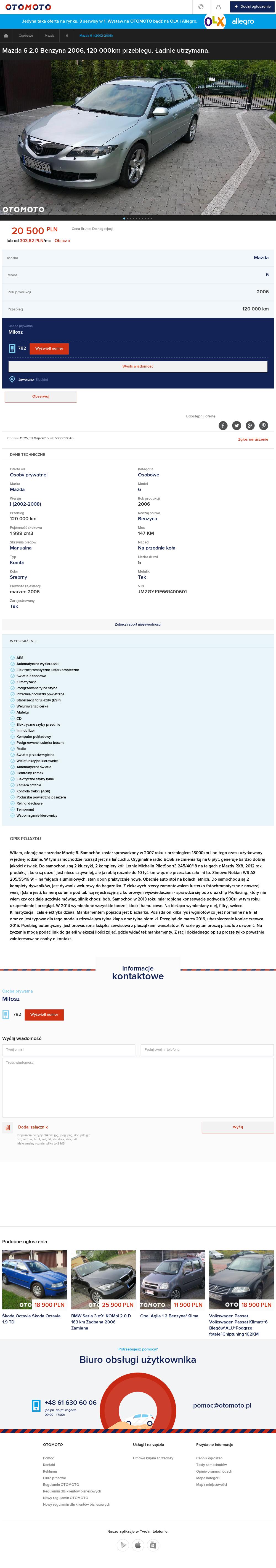

Witam Panowie,
Czy poniższa sztuka jest warta uwagi?
http://otomoto.pl/oferta/mazda-6-2-0-benzyna-2006-120-000km-przebiegu-ladnie-utrzymana-ID6y5VRP.html
Szukam czegoś tego pokroju do około 20k zł.
Od razu zapytam jak się ma ta rdza o której mowa do dalszego użytku. Czy trzeba liczyć, że za rok, dwa znowu powychodzi na całym aucie? Wiem, że to problem Mazdy i się go trochę obawiam.

A więc tak, przebieg raczej nie realny chyba że jeździł tą mazdą jakiś ,,grubas" bo siedzenie wygląda kiepsko. Nie wiem też czy to takie fotki ale z przodu ta zaślepka za którą jest gwint do wkręcania ucha do holowania jakoś dziwnie siedzi albo tak się wydaje, wniosek taki że albo bita w przód i tak złożone albo silnik padł i była holowana ( w sumie samochód nie nowy może być bity jeśli dobrze zrobione to ok).
Co do tych Twoich zastanowień na temat rdzy, powiem Ci tak jak zrobisz to na tyle będziesz miał. Zrobisz po taniości same szlifowanie szpachla zwykła to po roku wyjdzie ale jeśli zrobisz profesjonalnie czyli reperaturki na nadkola delikatne spawanie i po tym wszystkim cynowanie to będzie to trzymać bardzo długo kilka lat a co do klapy to jena najlepsza opcja to wymiana na jakąś w dobrym stanie. Jeśli przebieg okaże się autentyczny to warto brać nawet jeśli bity ale dobrze zrobiony. Weź vin do mazdy i napisz do Marianka On Ci sprawdzi przebieg być może siedzenie jest takie bo naprawdę ktoś był otyły.

Samochód maił przygodę z przodu, co widać. Reszta do sprawdzenia, jaka ta przygoda i czy była mocna.

Z ciekawości, po czym poznałeś, że auto jest bite z przodu?

A tylny zderzak nie jest przypadkiem od przedlifta?
Tylne lampy chyba też, zdjęcia są słabej jakości. Ale wydaje mi się że tylne prawe drzwi źle są spasowane, trzeba by pojechać i się lepiej przyjrzeć.
Raczej obstawiałbym przygodę z tyłu.

Z przodu brakuje oryginalnej podkładki pod tablicą – jest tylko ramka. Co sugeruje strzała z przodu ;)

vonsik napisał(a):Z przodu brakuje oryginalnej podkładki pod tablicą
tak nie do końca panie kolego. Np moja też podkładki nie ma, ponieważ pochodzi z rynku szwajcarskiego, a tam z przodu mają malutkie tablice, więc ta podkładka nie była tam chyba po prostu montowana.
Nie mówię że tak jest i w tym przypadku, ale nie jest to 100% wyznacznik.

Nie tylko podkładka :) ogólnie to widać ;) Po prostu spytaj sprzedawce :) Mat ta akurat nie Szwajcarka ;) ale w Szwajcarii tez maja podkładki ;) Fakt ludzie tam często je zdejmują ;)

Byłem, oglądałem. Piękna sztuka jeżeli chodzi o wnętrze, silnik. Nic nie wzbudziło moich obaw poza wszechobecną rdzą. Masakra, jest wszędzie. Nawet odprysk kamienia i już rdza na masce wychodzi. To akurat są błahostki, tragedią jest prawy próg i nadkola. Trzeba wspawać reperaturki. Ogólnie sprzedawca bardzo miły, nic nie ukrywał, wszystko powiedział. Wie co sprzedaje. Poza tą rdzą nie ma się do czego przyczepić. W środku wszystko chodzi tak jak powinno, nic nie wybite. Dużo pieczątek z warsztatów. Śmiało powiedział, że można dzwonić po warsztatach i pytać o to auto.
Szkoda, że ta rdza w tych autach to taki problem, bo byłem nastawiony na to lub Peugeota i mimo, że wczoraj jeździłem tym i tym, to będzie trzeba szukać chyba czegoś innego, mimo, że Mazda zrobiła na mnie świetne wrażenie.
