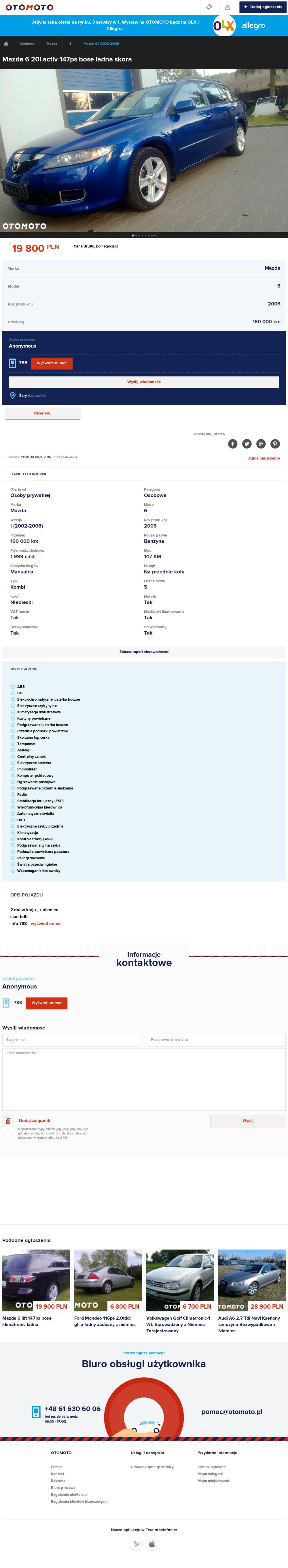

Hej,
Intensywnie przymierzam się do zakupu Mazdy 6 w kombi w benzynie i znalazłem oto taki egzemplarz który wpasowuje się w mój budżet :)
Poproszę o opinię doświadczonych użytkowników bo ja w te klocki słaby jestem :)
Dzięki
http://otomoto.pl/oferta/mazda-6-20i-ac ... y54Tf.html
VIN: JMZGY19F661413393
Od: 7 lut 2015, 14:52
Posty: 18 (1/0)
Auto: Jeszcze Renault Megane –> w planach Mazda 6 :)
Postprzez Michu_M6 » 20 maja 2015, 20:02
W temacie ogłoszenia jest że posiada BOSE a nie na zdjęciach nie widać ani tweeterów ani oznaczeń na osłonach głośników w drzwiach – więc moim zdaniem brak BOSE. Na tylnej klapie brak oznaczenia Mazda6, więc albo coś było malowane albo "tuningowane" :)
Zdjęcia tak zrobione że nie wiele widać... brak dodatkowego opisu.... skromne to ogłoszenie...

Michu_M6 napisał(a): Na tylnej klapie brak oznaczenia Mazda6, więc albo coś było malowane albo "tuningowane" :)
Rzeczywiście :) Nawet takiej pierdoły nie zauważyłem.
Dzięki i czekam na więcej spostrzeżeń – może o co warto podpytać/zwrócić szczególną uwagę przy oględzinach tego egzemplarza

Postprzez Danmazda » 20 maja 2015, 20:50
I raczej nie jest to wersja activ :P

Mam pytanie co do braku znaczka na klapie bagażnika :)
Czy istniała możliwość kupna nowego auta bez takiego znaczka?
A może była jakaś moda na pozbywanie się znaczków?
Przeglądałem nieco allegro/otomoto i widziałem trochę takich kombiaczy bez znaczków na klapie.

Znaczkiem to ja bym się nie przejmował, zabrać na oględziny ze sobą czujnik lakieru i będzie wiadomo czy było to malowane. Sporo osób usuwało znaczki/emblematy.
Bardziej bym się skupił na opisie auta w ogłoszeniu. Pisze że jest to wersja active i że ma bose, bose na pewno nie ma, i połowę wyposażenia które jest w opisie i te które powinno być w tej wersji. Tak samo nie jest to wersja active, sprzedający kłamie w ogłoszeniu i nie wiadomo w czym jeszcze.
Trochę się dziwię że jeszcze się interesujesz tym o to egzemplarzem.

@danmazda – Dzięki za uwagi <spoko>
Z tego co widzę to wszystkie ogłoszenia tego gościa wyglądają tak samo (zmieniają się tylko zdjęcia i cena), więc jednym z przypuszczeń jest to że traktuje otomoto jak słup ogłoszeniowy ze zdjęciami i numerem telefonu. Przecież na pierwszy rzut oka że opis wyposażenia (chyba się po prostu zaznacza "ptaszki" przy danych opcjach) nie jest zgodny ze stanem rzeczywistym.
Pytanie czy takie auto z takim wyposażeniem jest warte tej ceny czy już właśnie powinno mieć to co w opisie.
