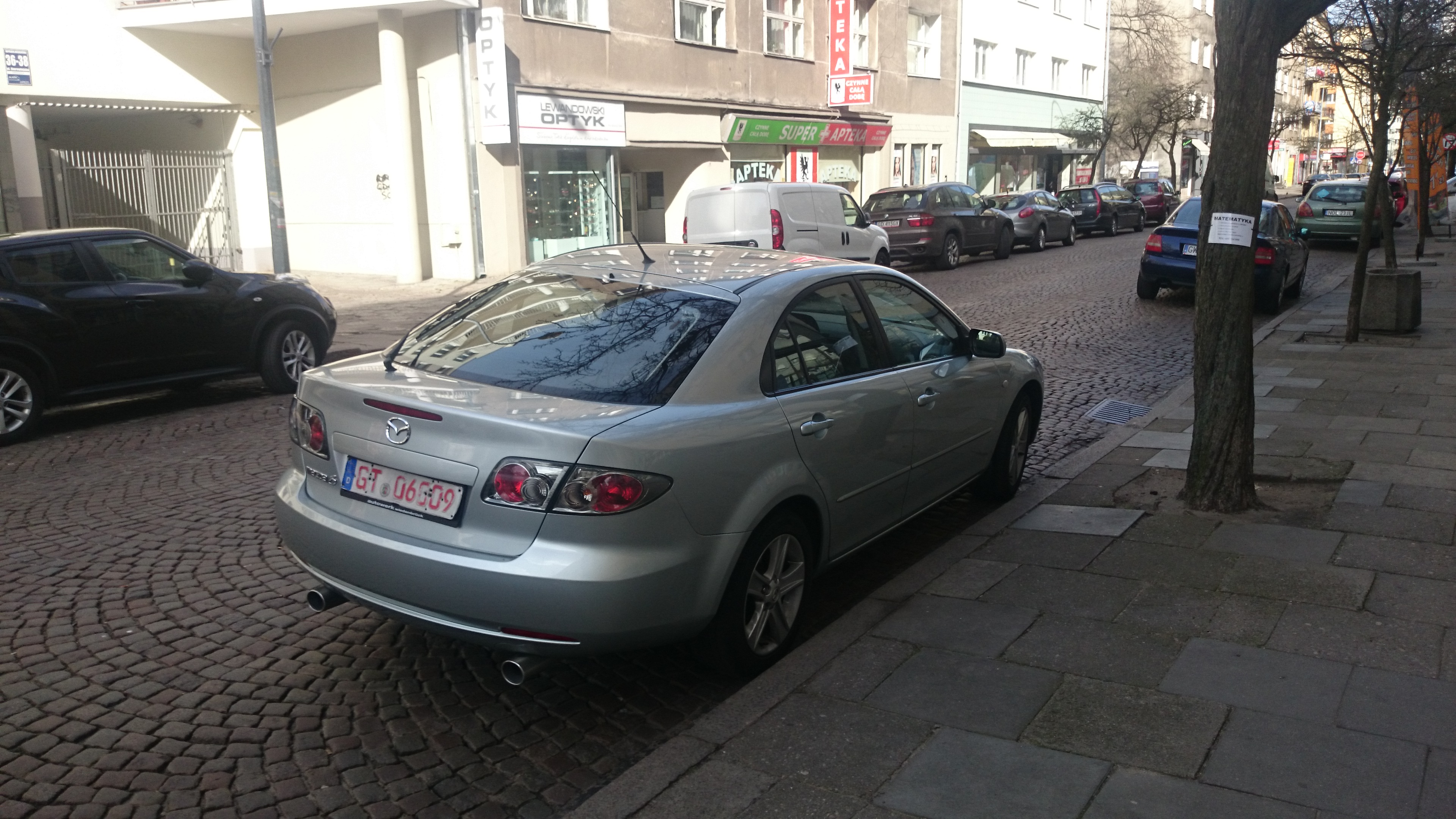

Pierwsze, co rzuca mi się w oczy: wydech. Czy Mazdy miały montowane taki rodzaj?

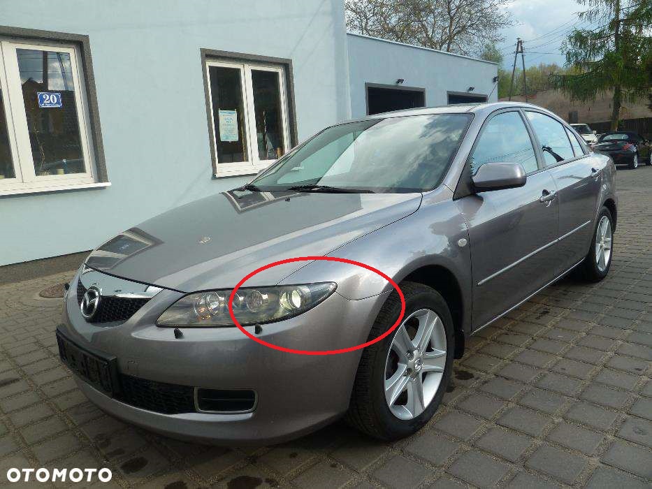

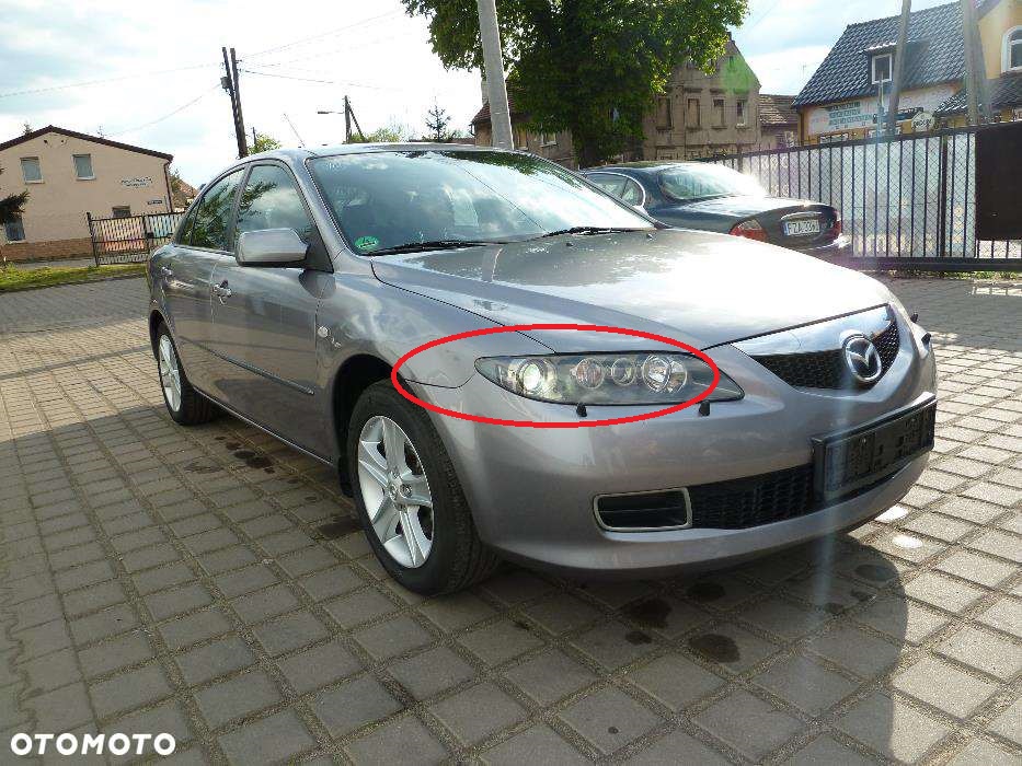

Postprzez Danmazda » 6 maja 2015, 10:24
Zaznaczyłem na czerwone miejsca po których twierdze że przód był uderzony. Widać różnice w spasowaniu elementów, strony lewej i prawej.

Postprzez matthies » 6 maja 2015, 15:55
nie no nie przesadzajmy... moja też nie jest idealnie spasowana w tych miejscach, a miałem tylko delikatne obcierki błotnika, który został wymieniony na nowy i pomalowany, do tego mam jeden zaczep w zderzaku klejony. Wygląda podobnie, ale uderzona nie była.
Owszem, blachy skłaniają ku głębszemu zastanowieniu się nad sensem oglądania auta, ale nie zawsze małe nierówności są oznaką wielkiego dzwona. Czujność należy zachować i rozsądek. To nie są auta nowe, często właśnie po podobnych obcierkach jak ja miałem, albo inne delikatne naprawy. Badanie porządnie auta i jego historii, sukcesem udanego zakupu.

A propos wydechu to też mam w swoim podobne końcówki, chyba nawet "oryginalne" bo w papierach od auta mam od nich jakąś instrukcję montażu (by Mazda). Wolałbym troszeczkę krótsze, ale na razie mi to w sumie nie przeszkadza.

Postprzez Danmazda » 7 maja 2015, 20:58
matthies, te miejsca które zaznaczyłem nie powinny się różnic, lewa jak prawa strona musi chyba być równa. Praktycznie każdy mówi że jak coś jest nie równe to mogło mieć jakąś przygodę, nie koniecznie musiało mieć konkretnego dzwona. U mnie jest w tych miejscach równo. Stąd moje podejrzenia że mogła być uderzona :)
Adam 3miasto, Ładna sztuka, zakładaj watek w dziale Nasze Mazdy :)
Końcówki, o ile się nie mylę to to są oryginalne sebring, tylko że trochę źle spasowane. Być może inaczej się nie da <co?>
Postprzez matthies » 8 maja 2015, 09:52
wg mnie może być po prawej zaczep zderzaka naruszony i dlatego lekko opada w głąb auta.
