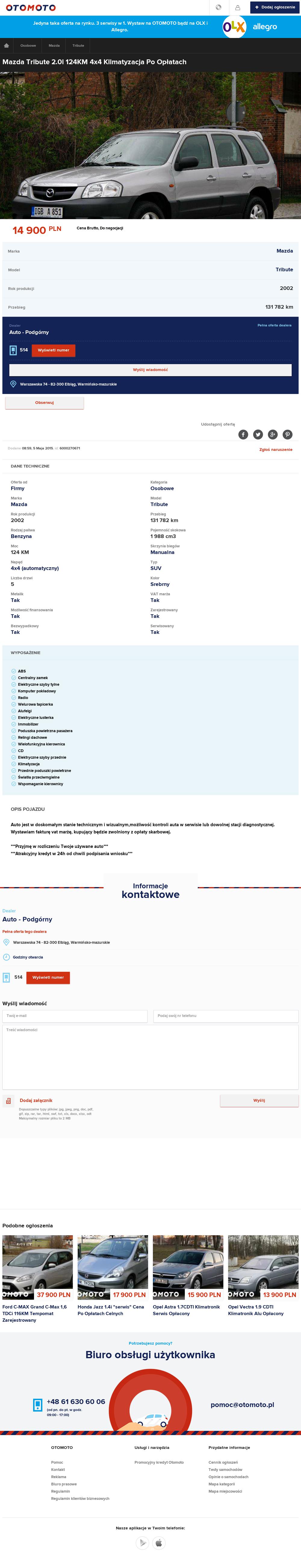

Koledzy, mam gorącą prośbę i jednocześnie pytanie. Czy ktoś z Was pochodzi z okolic Elbląga?
Pojawił się tam na sprzedaż interesujący mnie egzemplarz samochodu. Sprzedawca przesłał mi komplet dokumentów, wygląda to całkiem dobrze tzn. jest chociaż cokolwiek na jego temat, często w pojawiających się ofertach nie ma absolutnie nic. Byłbym ogromnie wdzięczny gdyby jednak udało się rzucić okiem na Mazdę, jeszcze zanim wybiorę się w podróż. Być może będziecie również w stanie stwierdzić cokolwiek po załączonych zdjęciach.
Bardzo zależy mi na czasie, aby zweryfikować pojazd możliwie najszybciej. Pomyślałem również o usłudze autotesto, choć nie jestem pewien co do wiarygodności takich oględzin i ich jakości w stosunku do wymaganego wynagrodzenia.
http://otomoto.pl/oferta/mazda-tribute- ... 6d68709dde
