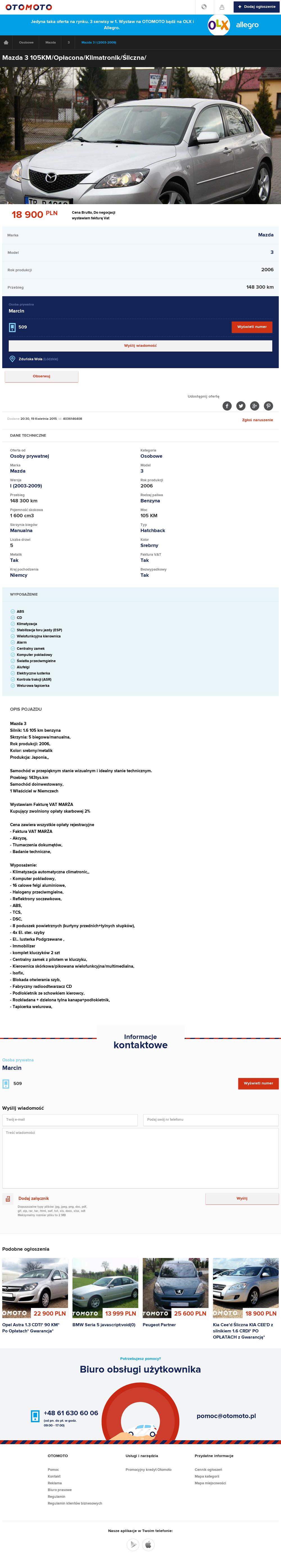

Proszę o porady ws tej Madzi
Na co zwrócić szczególnie uwagę podczas oględzin? Czy jest to model po lifcie?
http://otomoto.pl/oferta/mazda-3-105km- ... p9g3C.html

Model przed liftem. Poproś o VIN i zapytaj kolegę Marianka w odpowiednim dziale o wpisy w DSR. Poproś o zdjęcia nadkoli rantow drzwi i silnika.

Nie chce siać fermentu, ale Zduńska ma raczej marne opinie, więc przede wszystkim zalecam podwójną ostrożność.
Cena jest w miarę ok – na pewno nie wysoka, ale też nie podejrzanie niska – przedlift więc pewnie produkcja koniec 2005 lub początek 2006. Na pierwszy rzut oka nie widać nic niepokojącego (oczywiście poza standardowym przy srebrnym kolorze rozbracie między przednim zderzakiem a błotnikiem, ale foty bez szału – trzeba ocenić na żywo).
Przed podjęciem jakichkolwiek działań poproś o VIN i do sprawdzenia, a także o dobrej jakości zdjęcia tylnych nadkoli i wewnętrznych rantów drzwi od spodu (z bliska), a także ewentualnie o choćby jedno foto od spodu auta.
