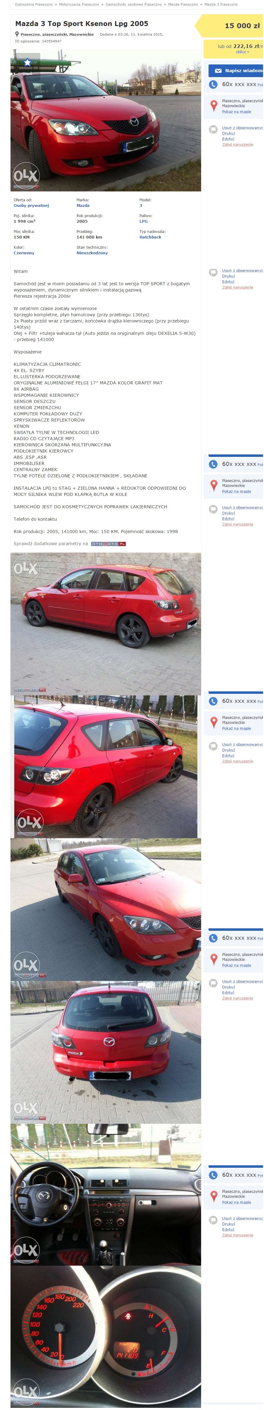

Witam forumowiczów.
Serdecznie proszę o opinie o poniższym ogłoszeniu.
Czy jest coś rzucającego się w oczy na zdjęciach? Ponieważ do samochodu mam ponad 200km i nie wiem czy warto interesować się nim.
A cena w sumie jest chyba niska jak na tę wersję mazdy.
Jutro będę dzwonił i zapytam się o numer vin.
http://olx.pl/oferta/mazda-3-top-sport-ksenon-lpg-2005-CID5-ID9Ilcn.html
Z góry dzięki za jakąkolwiek pomoc.

marcin10611 napisał(a):A cena w sumie jest chyba niska jak na tę wersję mazdy.
top sport zdrowy za 15 tys ?

Kolego co przede wszystkim, to poproś Pana o te defekty, który wymagają "kosmetycznych poprawek lakieru" może się okazać, że Pan ma na myśli zjedzone całkiem ranty drzwi, prawie nie istniejące nadkole i skorodowaną klapę bagażnika... Przy zakupie każdej Mazdy musisz wziąć pod uwagę blacharkę, często jest ona w opłakanym stanie. Później będziesz miał problem z opanowaniem rudej... :) Także pisz do gościa o fotki defektów! :)

Zapytaj czy może w jakiś sposób udokumentować przebieg i od kiedy jest w tym aucie GAZ?

Dokładnie tak jak piszą koledzy wyżej. Też spotkałem się z adnotacją "do poprawek lakierniczych" w ogłoszeniach. Jak się później okazywało sprzedający zdjęć wysłać nie chciał lub nadkola i ranty drzwi były "pomarańczowe" :) Swoją drogą cena niska, tym bardziej z instalacją LPG.

godzisz się na niedoskonałości i kupujesz coś za 15-16tys zł albo dokładasz min. do 20-21tys zł i kupujesz zdrowy egzemplarz z przebiegiem +/– 150tys km

Ogólnie rzecz biorąc na plus jest to że auto jest od prywaciarza który ma ją 3lata. Cena bardzo dobra zważywszy że wa gaz. Myśle że przyczyną tego jest ta blacharka do poprawy, zależy gdzie to robimy,ale nie jest to tania zabawa. Na poprawe nadkoli i progów trzeba liczyć ok 2k (Wawa). Większość woli kupić zdrową a nie się bawić. Poporoś o zdjęcia, dodatkowo zapytaj jak auto sprawuje się na gazie. Przebieg dość niski, jak ktoś zakłada LPG to po to żeby jeździć, no chyba że kupił ja w 2012 roku z przebiegiem 80tyś :)
200km to 3h drogi więc nie jest źle i jeśli dostaniesz zdjęcia i będzie to ja bym jechał oglądać.
