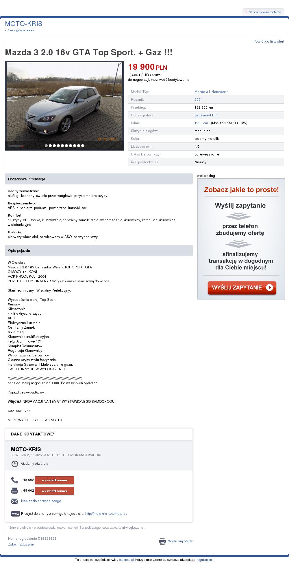

Kolejna 3BK Aero. Niestety z komisu. Po rozmowie z właścicielem ustaliłem że standardowo nadkola z tyłu były robione stąd delikatna różnica w odcieniu lakieru na błotnikach z tyłu. Podobno były robione w Niemczech i już jakiś czas temu choć właściciel stwierdza to tylko po stanie tego lakieru na błotnikach. W każdym razie niby poza delikatnymi zaczątkami rudej na rantach drzwi auto jest bez rdzy i bezwypadkowe. (mimo zapewnień, po ostatniej wyprawie tym razem poprosiłem jednak o dokładniejsze zdjęcia – jak dostanę to wrzucę w tym temacie...). W cenie są opłaty a co za tym idzie przegląd z którym wiąże się legalizacja bądź montaż nowej butli LPG. Swoją drogą co sądzicie o LPG w autach z Niemiec? Coś komuś rzuca się w oczy? (poza faktem, że ogłoszenie trochę już wisi bo to mnie też trochę martwi i nie nastraja zbyt pozytywnie).
VIN: JMZBK14F241131026 (prośba do Marianka już poleciała).
http://motokris1.otomoto.pl/mazda-3-2-0-16v-gta-top-sport-gaz-C35828625.html

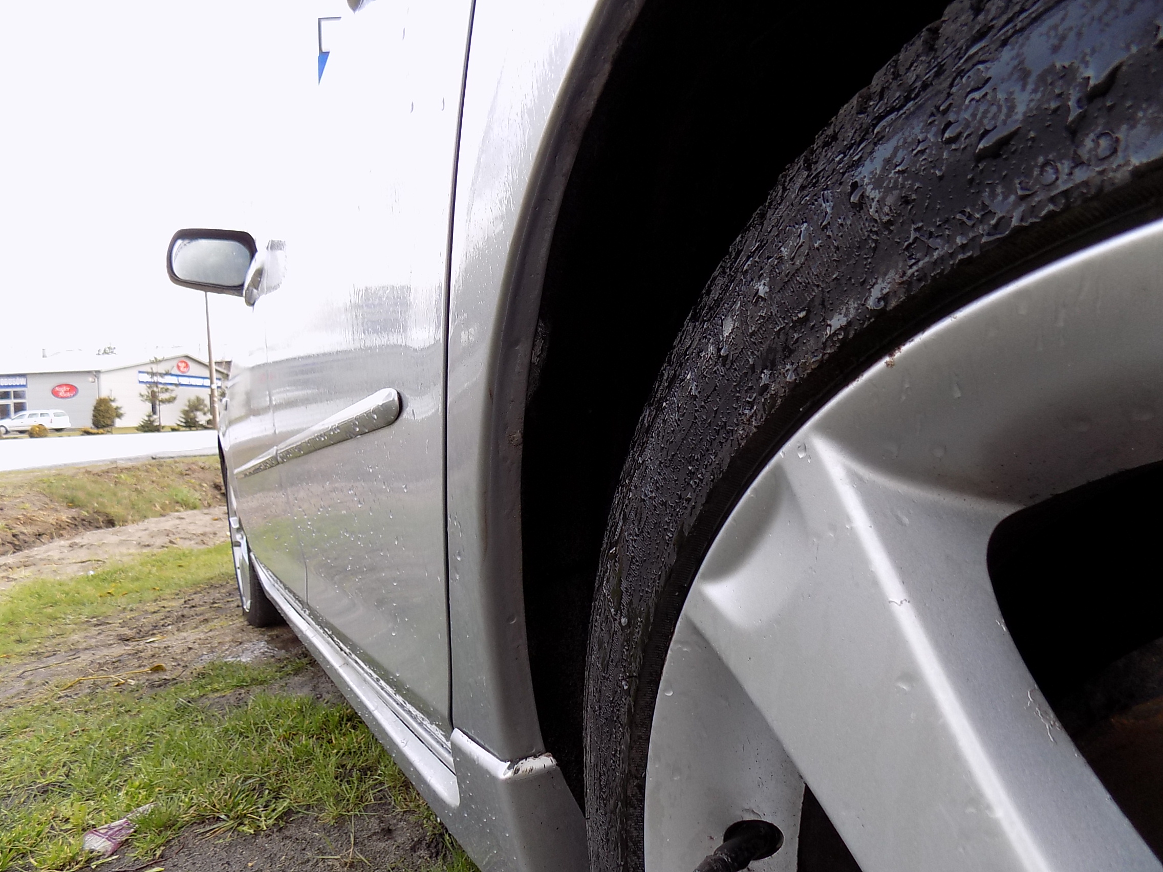

Ta mazda juz sie interesowalem 1,5 miesiaca temu jak szukalem dla siebie. Poprosilem goscia o zdjecia nadkoli..... jak zobaczylem to mi rece opadly. Ta mazda to rdza na kolach. Radze odpuscic ta oferte.

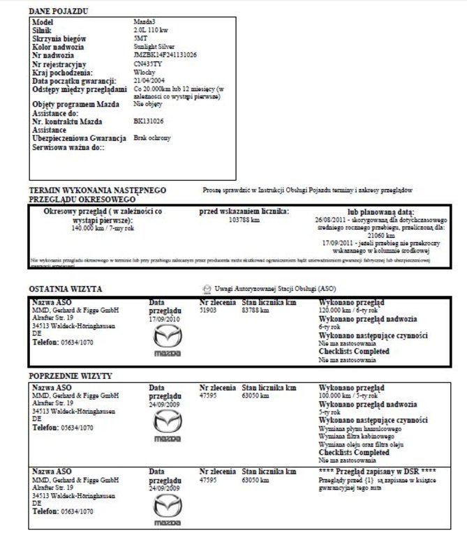

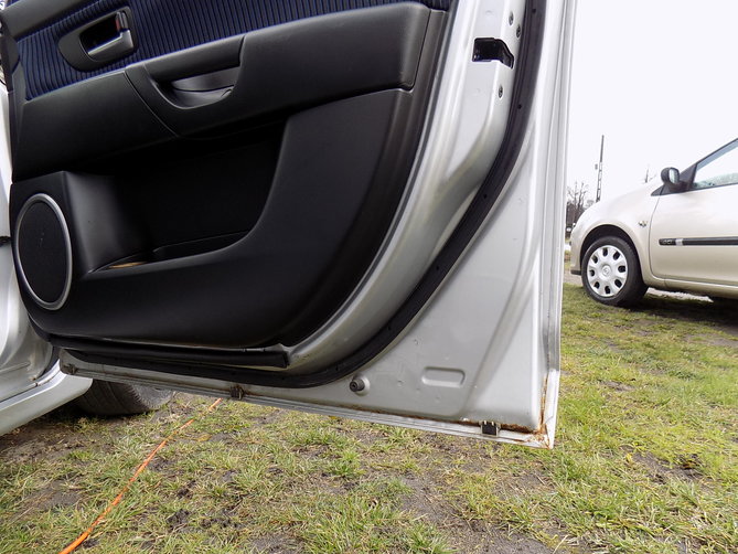

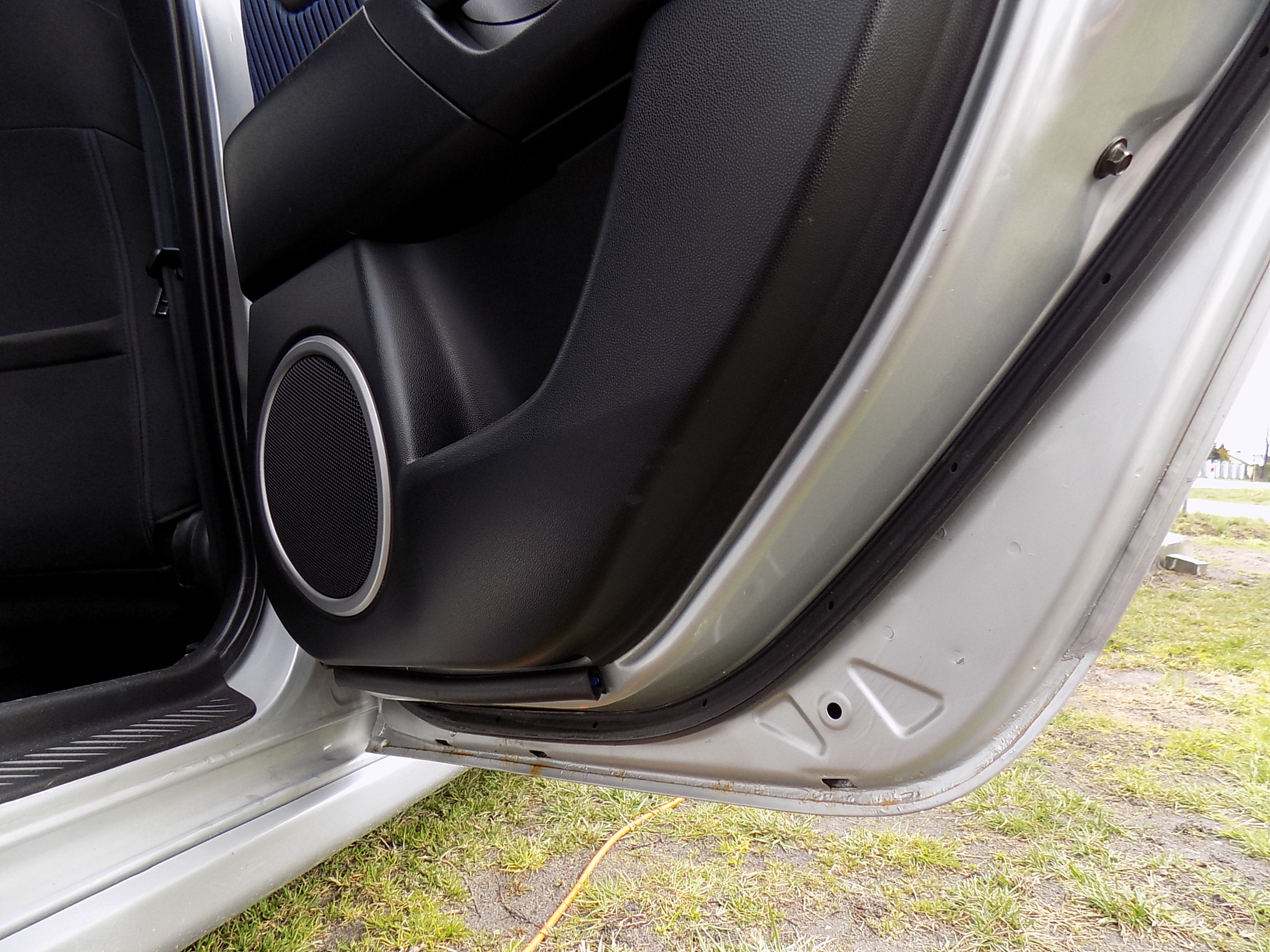

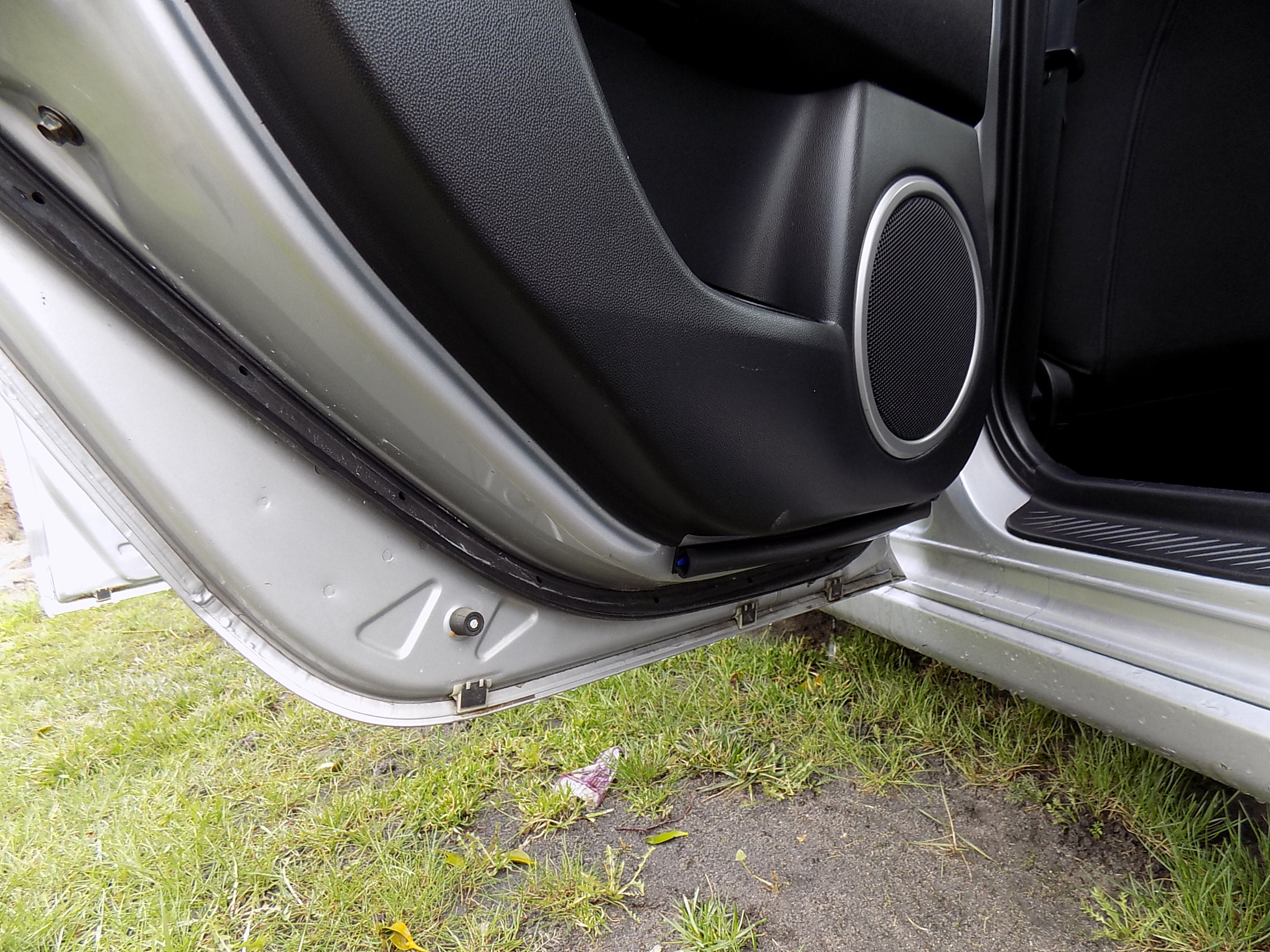

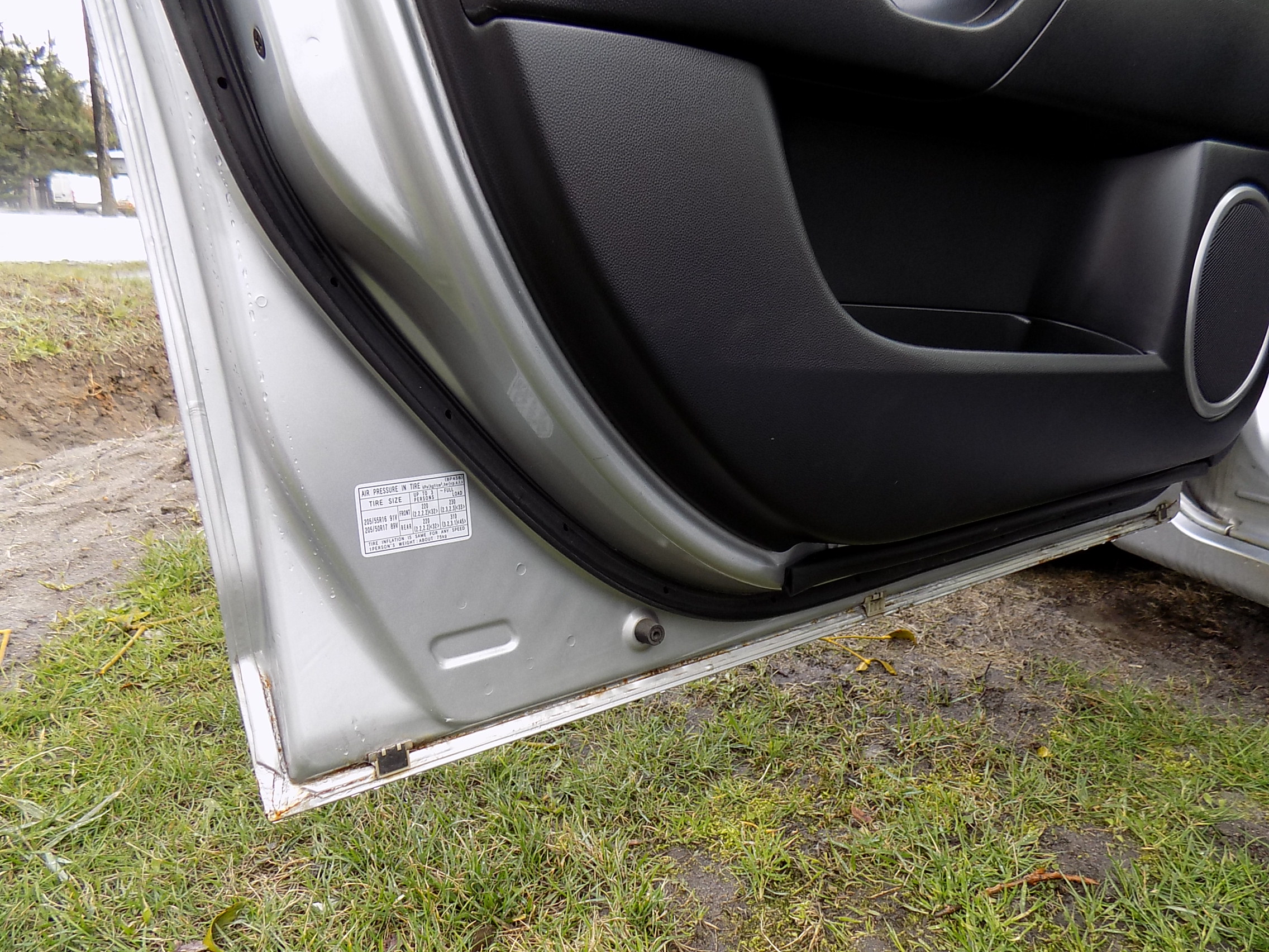

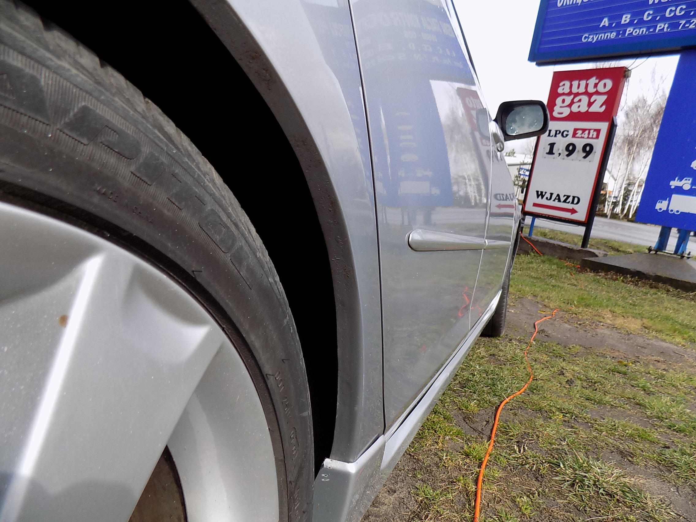

VIN sprawdzony – auto pochodzi z Włoch. Wg. DSR serwisowane do 84tyś km w 2010r także prawdopodobnie wpisy na kolejne 80tys. km w papierowej książce są lewe... (zamierzam poprosić jeszcze sprzedawcę o zdjęcia tej książki). Tymczasem zdjęcia (jak zapewniał sprzedawca "całkowicie zdrowych") nadkoli oraz rantów drzwi:

Postprzez dadan » 1 kwi 2015, 16:22
No cóż, standardowa ruda w maździe, za 14500 ostatnio poszła w gdańsku taka sama tylko bez gazu, z ori przebiegiem okolo 160 tyś km. Nigdzie nie malowana, za to początki rudy: drzwi, nadkole, próg...Więc tutaj cena nawet jak jest z gazem dużo mocno przesadzona. Poza tym jak auto stoi w komisie pod chmurka, to już nie wiadomo ile tak naprawde stoi, a wiadomo jak to wpływa na blacharke...

Postprzez Szumi91 » 1 kwi 2015, 19:32
O tym właśnie mówiłem wcześniej, tylko jak wysłał mi zdjęcia pierwszy raz było jeszcze gorzej (nadkola). Zobacz na drugim zdjęciu nadkole różni się kolorem (tak jakby było czymś pomalowane na szybko, dosłownie walnięte chamsko na rdzę). Żałuję, że nie zapisałem zdjęć które przesłał mi w połowie lutego ten gościu. Było jeszcze gorzej :| Odnośnie ceny, wciąż taka sama od kiedy pierwszy raz się zainteresowałem ofertą – ponad 1,5 miesiąca temu...

Postprzez pawcio1017 » 1 kwi 2015, 21:46
Ja odpuszczam ten egzemplarz chociażby za samo podejście sprzedającego, który twierdzi, że tak wyglądają zdrowe nadkola (kolejny krętacz, który próbował ściągnąć klienta z drugiego końca Polski, "a jak już przyjedzie to kupi...") Za takie pieniądze przy tym roczniku myślę, że można wymagać jednak trochę więcej. Jeżeli ktoś chciałby jeszcze się bliżej zainteresować to niech zadzwoni do niego i poprosi o zdjęcia książki serwisowej – na 99% wyjdzie przekręt

Postprzez tomi911 » 1 kwi 2015, 21:56
Ranty drzwi nawet bardziej słabo – zwłaszcza PP – dużo się tam już dzieje i trzeba by to wszystko robić zaraz.

Postprzez talk_about85 » 1 kwi 2015, 22:20
Ciezko uwierzyc ze w takim stanie jezdzila wczesniej na poludniu Europy. Ciekawe jaki region ze tak ja zaatakowalo.
