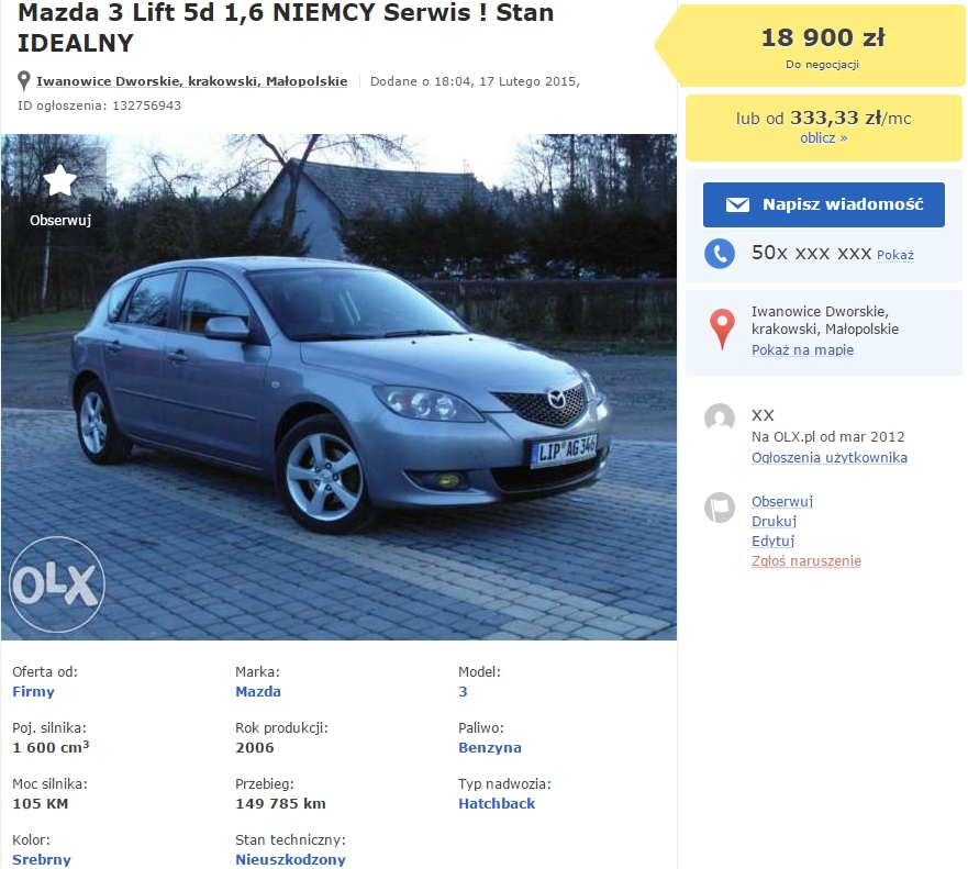

Witam, proszę o opinię dotyczącą tego ogłoszenia:

c2h5oh napisał(a):Witam, proszę o opinię dotyczącą tego ogłoszenia
Ogłoszenie jak ogłoszenie ot takie zwykłe bez fajerwerków<glupek2>
A tak na serio, przyczepić się za bardzo nie ma do czego. Jedyne co ja zauważyłem to nierówna szpara między maską a zderzakiem – tak delikatnie z lewej większa.
Halogeny też chyba jakieś niestandardowe, bo o ile mi wiadomo, żółtych nie dawano.
Zdjęcia zbyt małe i zbyt ciemne, żeby coś więcej powiedzieć.
Nie uzupełniłeś profilu o miasto z którego pochodzisz, więc nie wiem jak daleko masz do tego autka, ale jeśli masz niedaleko to zawsze warto podjechać i obejrzeć, zwłaszcza, że na zdjęciach nie zobaczysz rdzy tak powszechnej w tych modelach, ani nie posłuchasz silnika....

Dziwny jest ten czarny pas na środku przedniego zderzaka – widziałem całą masę 3 BK i pierwszy raz napotkałem coś takiego.

Sprawdź ten numer vin bo mi wygląda na samochód z 2005.
Jak będziesz oglądać zwróć uwagę przede wszystkim na przód samochodu. Czy jest osłona silnika pod zderzakiem. Oglądnij mocowania, śruby lamp przednich oraz cały pas.
Kolejna sprawa to 80 tys w którym roku było? Cena z opłatami?

2005 końcówka była już chyba robiona na sprzedaż w 2006 i miała czarne lampy z tyłu. Zdjęcia silnika w lepszej rozdziałce by się zdały.

Rok produkcji może być 2005 i 2006 – ale jak 2006 to początek.
Moja jest z końca 2005 roku a VIN dekodery podają rok 2006, więc tu akurat różnie bywa.
Poza tym sprzedający często w ogłoszeniach piszą datę pierwszej rejestracji, a nie rzeczywistą datę produkcji. Nie ma to chyba większego znaczenia, choć zawsze może być podstawą do negocjacji ceny ;)
Jak masz VIN i ogłoszenie aktualne, to oglądaj.
Przedni zderzak do maski – coś te szpary nierówne – na żywo zwróć na to uwagę.
P.S. taki vin:
JMZBK14Z271377478 ?
Jeśli tak, to data produkcji luty 2006.

"Bardzo bogate wyposażenie" :D
Powiedziałbym, że bardzo podstawowa jak na Europe :)
A czujniki parkowania kupisz za 50zł :)
Jedynie co się rzuca w oczy na tych bardzo słabych zdjeciach to ilość plaka.
