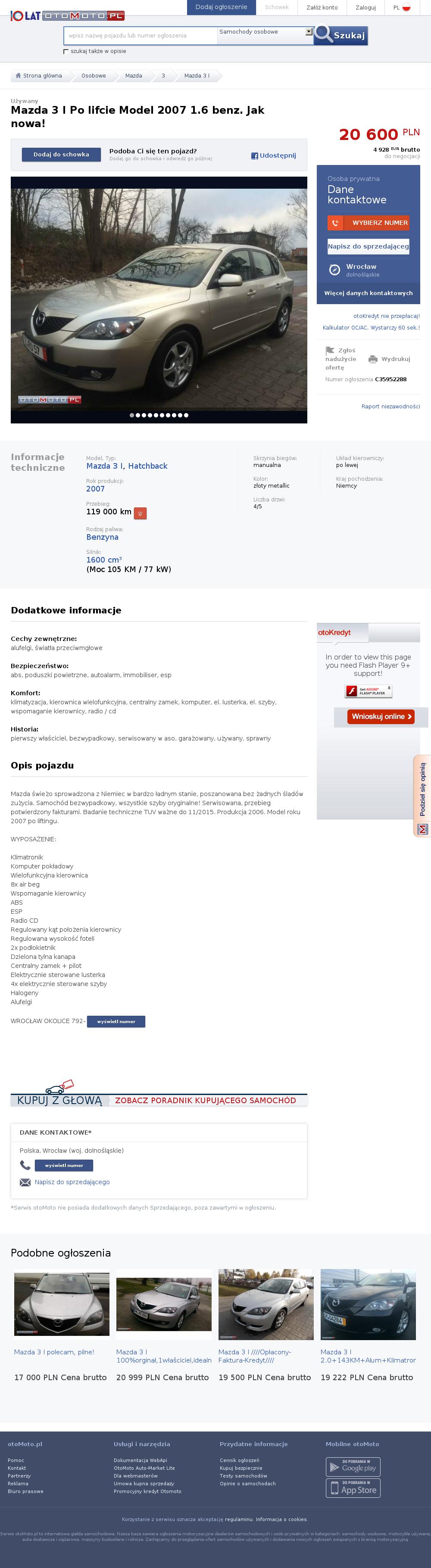

Mazda3 1.6 Pb, 2007, (otomoto: C35952288), 20.600 zł, Wrocław.
Postprzez mp3zenek » 14 lut 2015, 19:51
http://otomoto.pl/mazda-3-po-lifcie-model-2007-C35952288.html
Proszę o waszą opinię, a może ktoś był i oglądał.
