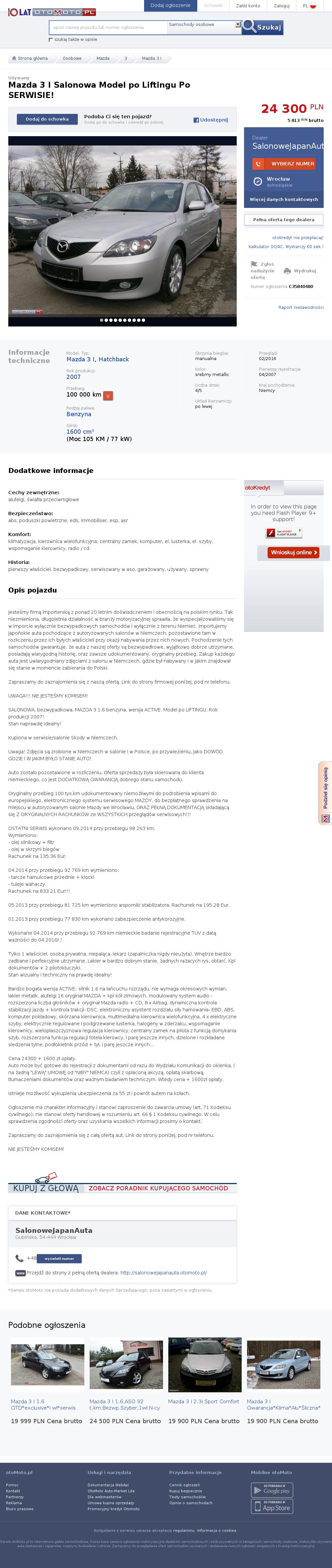

Mazda3 1.6 Pb, 2007, (otomoto: C35840480), 24.300 zł, Wrocław.
Postprzez mp3zenek » 14 lut 2015, 19:43
http://otomoto.pl/mazda-3-salonowa-lifting-model-po-serwisie-C35840480.html
Proszę o waszą opinię i sugestię, a może ktoś był i ją też oglądał.
