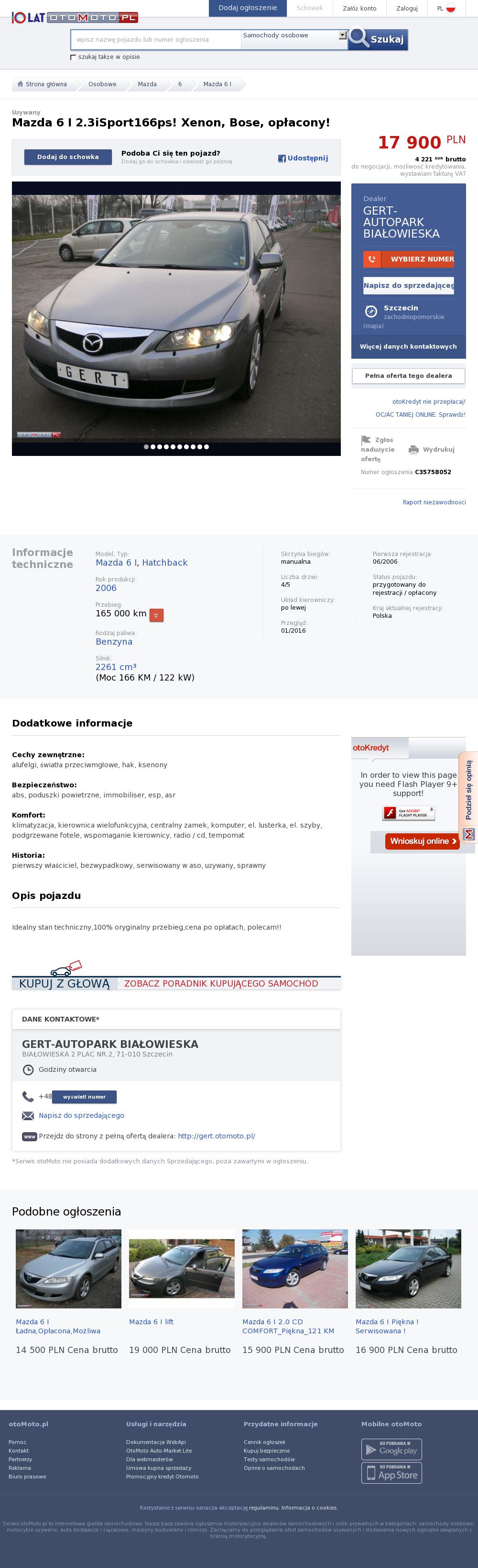

Witam Serdecznie poproszę o pomoc w ocenie auta, otóż planuje zakup Mazdy 6, znalazłem ofertę:
http://otomoto.pl/mazda-6-i-2-3isport166ps-xenon-bose-oplacony-C35758052.html
nr vin: JMZGG143661606856
auto oglądałem w komisie, prezentuje się bardzo dobrze,
zauważyłem że szyby z tyłu od prawej strony(boczne) nr mają od wewnętrznej strony, a pozostałe szyby w aucie maja nr od zewnątrz, czy to coś może znaczyć?
na osłonie zderzaka tylnego widać kilkanaście małych bąbelków.
proszę o pomoc i radę, a może jest ktoś z użytkowników ze szczecina i obejrzałby ze mną auto, ewentualnie polecił sprawdzonego mechanika?

Postprzez Marianek » 24 sty 2015, 16:18
http://peugeotklub.pl/showthread.php?38 ... A-Szczecin
Poczytaj jak skręcił licznik ;) wiec w cuda nie wierz ze to akurat będzie ok ;) Data produkcji 29/04/2005 w DSR nic nie ma o tym aucie. http://selvbetjening.trafikstyrelsen.dk ... 3661606856
