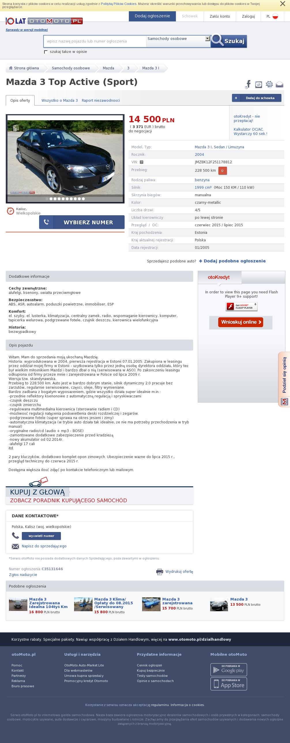

jako, że szukam Mazdy zaintrygowało mnie to ogłoszenie. Na początku byłem dosyć sceptyczny, duży przebieg, 5 lat w kraju, ale ostatnio zwróciłem uwagę na słowo "wersja skandynawska". Co to oznacza? Lepsze blachy? No i teraz zacząłem się nad nią zastanawiać. Poprosiłbym was o opinię, czy warto się tym ogłoszeniem zainteresować? Może widzicie coś na tych zdjęciach albo macie swoje spostrzeżenia?
nr vin JMZBK12F251178812
http://otomoto.pl/show?id=C35131646
Z góry dzięki

nietoper86 napisał(a):duży przebieg
Normalny jak na 11 letnie auto. 22tys km rocznie – standard. Jakiego przebiegu oczekujesz od takiego auta? Jeżeli szukasz auta z niskim, udokumentowanym przebiegiem, to popatrz mniej więcej jak wygląda rynek tych aut w Niemczech (Np.Mobile.de) i ile mniej więcej kosztują zadbane trójki. Wniosek jest jeden: za pewne auto z niskim przebiegiem trzeba dać troszkę więcej jak 14 tys.
nietoper86 napisał(a):ale ostatnio zwróciłem uwagę na słowo "wersja skandynawska". Co to oznacza? Lepsze blachy?
Nie. Blachy są w każdej wersji takie same ;) Jedyną różnicą jaką widzę od standardowej wersji wyposażenia Top Sport to podgrzewane fotele. Nic więcej.
Co do autka. Od prywatnego właściciela – duży plus. Szybciej się dogadasz i dowiesz co jest ewentualnie do zrobienia etc. Jak masz nie daleko to bym podjechał i pooglądał. Sprawdzić koniecznie nadwozie na okoliczność rdzy – na drugim zdjęciu – wygląda na spore ognisko rdzy na prawym nadkolu. Tak samo próg i drzwi przednie prawe na zdjęciu nr.4 wygląda nie halo...

Co do przebiegu się nie zgodzę, jak na Mazdę jest spory. Mazdami nie kręcą w Niemczech, aż tylu km ( na mobile.de tylko 6 na 250 wyników ma ponad 200tys.). Autko ma tak naprawdę 10lat (pierwsza rejestracja 01.2005). Standardem byłby przebieg ok 150-180tyś. Ale mniejsza z tym, do tego nie przykładam, aż takiej wagi. Natomiast faktycznie blacha idzie w tej Maździe, stąd taka a nie inna cena. Do obejrzenia mam za daleko, więc odpuszczam sobie ją.
