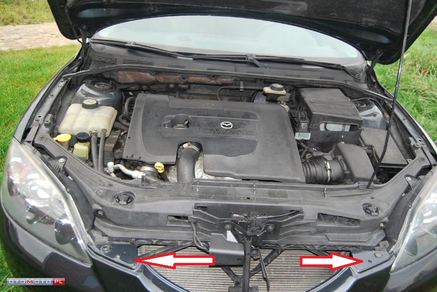

Podejrzanie niska cena jak za ten rocznik, pas przedni wymieniany więc była bita z przodu.

Zapytaj czy przypadkowo zaznaczyła mu sie ta opcja "bezwypadkowy" bo nawet nie chciało mu się przekleić naklejki od wentylatora na wzmocnieniu czołowym i zapodziały się odbojniki na zderzaku do opadającej maski :)

Postprzez bociek111 » 27 gru 2014, 21:09
@widmo82
mógłbyś zaznaczyć na fotce o co chodzi z tymi odbojnikami? (co jest a co powinno być?)

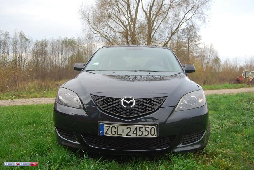

Już sam zderzak przedni świadczy o malowaniu auta jak każda mazda która miała coś robione ma polakierowany dół zderzaka

Postprzez gr3mlin » 28 gru 2014, 03:32

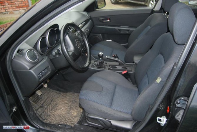

kropek gdzie ty tam widzisz ze jest cos za duzo pomalowane? ten zderzak wyglada calkiem normalnie :O zapuszczona w srodku plastiki drzwi porysowane, no ale stad ta cena :O

Postprzez kropek101 » 28 gru 2014, 18:05
Na 2gim zdjęciu jest to ledwo widoczne każda mazda ma od dołu zderzaka nie polakierowane kawałek listwy/plastiku ta ma całość w lakierze

Postprzez widmo82 » 28 gru 2014, 19:13
bociek111
Polecam zapoznac się z tym wątkiem:
viewtopic.php?f=114&t=123472
Co do uwagi kropka o malowaniu zderzaka, to mega szacun jesli udało Ci się to dostrzec na tej jakości zdjęć :)
Co do odbojników/kołków w zderzaku to w ASO są po jakieś 40zł/sztuka a na rynku wtórnym ciężko dostępne, stąd zapewne ich brak :)
