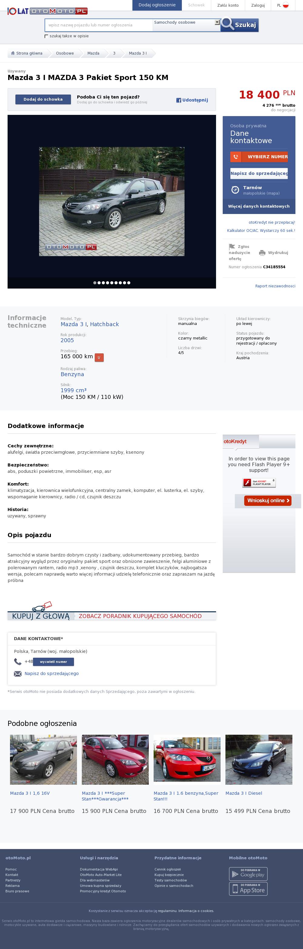

Witam szukam Mazdy3 w wersji Top Sport 2.0 benzyna , bardzo ciezko jest znalezc taka oto mazde w bardzo dobrej kondycji i bez jakichkolwiek mankamentow , spedzilem wiele juz godzin na poszukiwaniu tego autka i wybor padl na ten model. Ogledziny juz byly z jazda probna , podczas jazdy prawe kolo stuka ( byc moze to tylko wygieta felga itp..) , wystepuje lekkie sciaganie do prawej strony , na drzwiach kierowcy , na ramce okna jest defekt , tak jakby pecherzyk , nie wiem co to moze byc .. , nadkola tylne wygladaja na zdrowe , zbadalem sprawe tylnych reflektorow i wlasciciel mowi ze zmienil na takie bo mial pod reka , fakt anglik to nie jest bo vin sprawdzalem i takze inne czynniki mowiace o angolu , autko chodzi az milo i ladnie sie prezentuje .Postanawiam pojechac po to auto z mechanikiem i wysprawdzac je .
Moze ktos z was juz ogladal to autko ? Moglby mi ktos wyrazic swoja opinie na temat tego samochodu? Bardzo zalezy mi na radach , bo naprawde chcialbym sobie sprawic taka mazde i nie chce kupic zlomu .
VIN: JMZBK14F261268018

Pas przedni skrecany, nie jest oryginalny, tak wyglada. Brak ramki pod tablice rejestracyjna. Jakas kolizja byla zapewne, trzeba sprawdzic podluznice i dokladnie przod. Co do ramki drzwi, czesto wystapuje tam korozja, to idzie przezyc.

okej czyli sprawdzic dokladnie przod , wlasnie zastanwial mnie pas przedni bo brak naklejki bialo pomaranczowej

Zapytaj bezpośrednio właściciela czy posiada zdjęcia z przed kolizji. Nie pisze ze bezwypadkowa wiec wie co jest na rzeczy.
