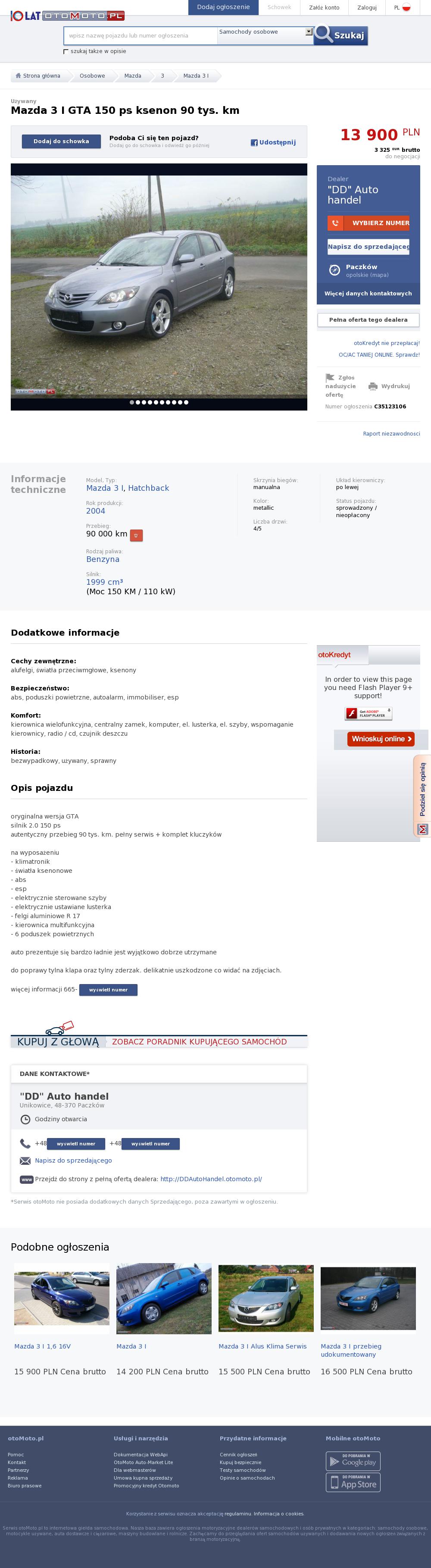

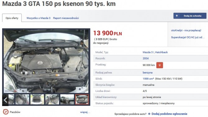

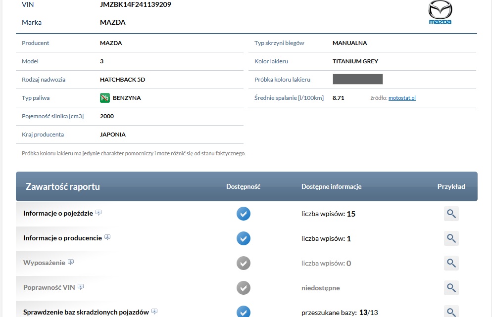

Jestem nowy- ale już zmęczony poszukiwaniami <glupek2> ...i handlarzami co pchają kit. Raport od kolegi Marianek mógłby potwierdzić tak niski przebieg (Mazda w Austrii w 2009r. miała 29 726km). Proszę szanownych forumowiczów o rzucenie w to ogłoszenie chłodnymi oczami. <nauka>

Mazda3 + 2.0 150KM + 90tkm przebiegu + 13.900pln = jakoś mi sie to nie łączy w całość....
Tym bardziej że zacna wersja...

Zderzak i klapa do wymiany, plus malowanie, czyli ok1500 zl trzeba doliczyc. Dostepnosc zderzaka chyba dosc ograniczona w tej wersji. Przebieg krecony ale przy takim samochodzie,trzeba przyjac ze jest ponad 200plus. Jednak jesli ktos podaje tak smieszny, to tym bardziej trzeba brac poprawke na pana Mirka handlarza. Tez szukalem podobnej, ale ciezko znalezc cos rozsadnego ponizej 15kzl. A w takiej wersji to cena raczej grubo powyzej 15 choc i to nie daje pewnosci, byl taki idiota handlarz ktory po dlugich perypetiach ze sprzedaza ulepa M3 gta w cenie 15900 podniosl cene ponad 20000, zolty model opisywany w goracych ofertach.. Dalej niz 100km nie jechal bym ogladac samochod w tej cenie. Mam na mysli ta za 13900. Doloz pare tysi i poszukaj zwyklej w sporcie. Jak nie masz tyle to pozostaje 323.

Przypominam, że wg bazy mazda miała pięć lat temu 29tkm... Czyli przebieg jest realny jeśli był jeden właściciel. Jutro z rana jadę ją oglądać. Jeśli nic nie znajdę- na pewno wezmę ją do ASO.

Patrzac na zdjecia i poprzecierany bok fotelu kierowcy ktory mimo wszystko jest w wersjach Top bardziej odporny na wycieranie obawiam sie tych 90 tys. km ale to niczego nie przesadza. Moze sie myle ale cos mi sie wydaje ze auto jest zaniedbane. Nie wiadomo w jakim stanie jest silnik i jak z jego apetytem na olej. Generalne sprawdzenie tylko jesli otrzymasz na papierze co zostalo zbadane i w jakim stanie bylo. Inaczej odpuscilbym serwis za duzo znam historii o samochodach ktore nie powinny jezdzic po drogach a ASO auto polecalo.

Fotele we wszystkich wersjach miały taką samą jakość/wytrzymałość na zużycie (nie porównujemy do skóry). Auto należące do osoby grubszej lub niskiej było podatniejsze na wytarcie tego boczka a najważniejsze to jak często ktoś wsiadał/wysiadał czyli tryb miejski czy trasa. W klapie bagażnika zapewne już są purchelki przy lampach i kto wie czy gdzieś jeszcze sie nie pojawiły, więc lekkie poprawki i tak by były wskazane.

Ja nie wiem co tu takie gdybanie na temat tej m3, przeciez widac ze cos nie tak z nia jest, chodzi tu o srebrna. Tylne lewe drzwi inny kolor, moze malowane albo ori a reszta budy robiona. tyl prawy blotnik tez ma inny odciec, zdjecia sa pod roznymi katami a i tak to widac, przedni zderzak tak dopasowany jakby na gumie do orbit byl przymocowany. Lampa lewa tyl zaparaowana albo nie wiem , jakos dziwnie wyglada.
