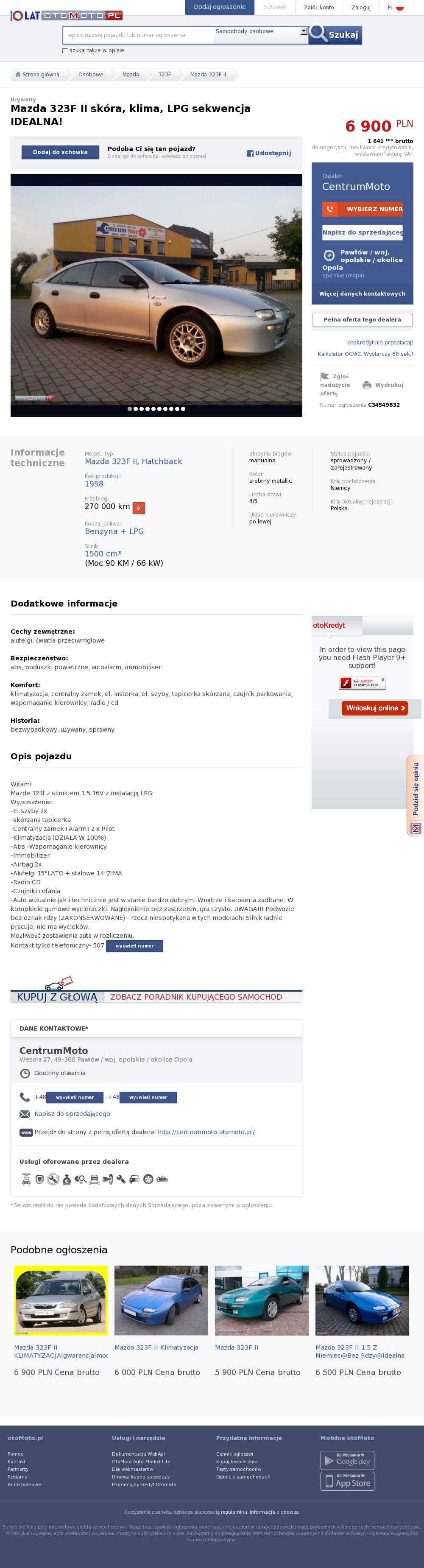

Mazda 323F 1.5 Pb/lpg, 1998, (otomoto: C34549832), 6.900 zł, Pawłów.

Na szybko znalazłem – warte uwagi?
http://otomoto.pl/mazda-323f-skora-klim ... 49832.html
