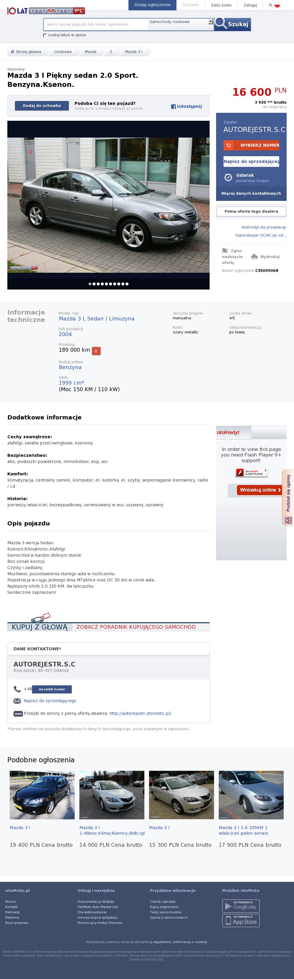

http://otomoto.pl/mazda-3-piekny-sedan- ... 09068.html
Co o niej sądzicie? Ktoś miał z nią doczynienia? :)

Sedan w tym pakiecie to rzadkość. Generalnie wygląda ładnie. Alusy z szóstki ? Top Sport't wychodziły seryjnie z 17"calowymi felgami. Zapytaj handlarza gdzie się podziały oryginały :)
Cena biorąc pod uwagę marżę handlarza/komisu i koszty sprowadzenia dosyć atrakcyjna.

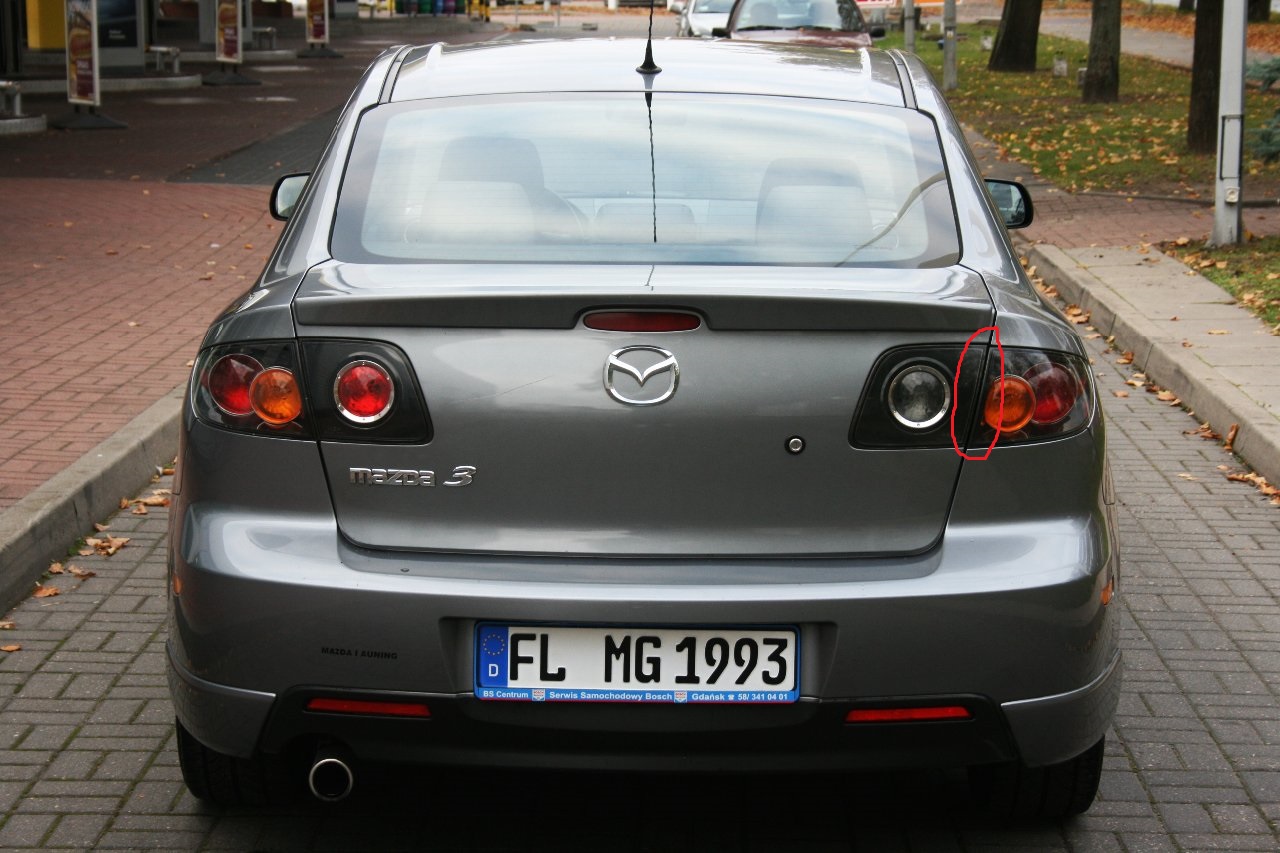

Edit: Zastanawia mnie tylny prawy klosz lampy. Mam wrażenie, że jest źle spasowany. Co o tym myślicie?

Może to złe ujęcie i złudzenie, ale lampa od kierowcy jakby lepiej się błyszczała a od pasażera ma zmatowienia na górze. Zwróć na to uwagę przy oględzinach.

A czy w tyle nie powinien mieć ledów lub czerwonych lamp? Te lampy mi się coś w tym aucie nie pasują patrząc na rocznik.

A ktoś może wypowie się na temat tylnych kloszy bo rzeczywiście kolega wyżej może mieć rację :|

Postprzez buczos » 5 lis 2014, 20:43
Paolo napisał(a):A czy w tyle nie powinien mieć ledów lub czerwonych lamp? Te lampy mi się coś w tym aucie nie pasują patrząc na rocznik.
Z tego co się orientuje to w HB TOP sport ledy były od początku produkcji. W sedanach dopiero po lifcie (?)
Zwykły sedan przed liftem mógł mieć czerwone lampy, natomiast sedan w top sport miał inne, takie jak w tym egzemplarzu. Ja jak kupowałem swoją (2004r.) to hans dał mi lampy ori z tego modelu i są właśnie zwykłe z czarnym wnętrzem.

Postprzez Paolo » 5 lis 2014, 20:56
O to ciekawe szczerze myślałem, że czarne weszły w hb i w sedanie w połowie 2005 <oczy> .
Ale chyba buczos masz racje sedan był pod tym kątem troszeczkę" pokrzywdzony" w stosunku do HB i być może na Niemcy były czarne lampy, a w BE widzę czerwone.
Poniżej linki z dojczów:
http://www.mobile.de/pl/marka/mazda/mod ... 41695.html
http://www.mobile.de/pl/marka/mazda/mod ... 18575.html
Wiec wychodzi na to, że lamp nie ma się co bać.

Postprzez Marianek » 5 lis 2014, 21:06
Czarne na Belgię tez były ;) zależy od pakietu ;)
Ledy w sedanach dopiero polifcie byly a HB cala produkcje.

Teraz już wiem czemu kolor zderzaka nie pasuje do blotnikow

Postprzez rafał88 » 9 lis 2014, 11:32
Ulep, widac ze malowany tyl byl i przod pewnie tez. Klapa tylna ogolnie jakos zle ustawiona. No i malowanie, drzwi tyl maja inny odcien , maska tez nie lezy idealnie widac przy zejsciu z blotnikiem do slupka A, prawa strona "wyje" .
