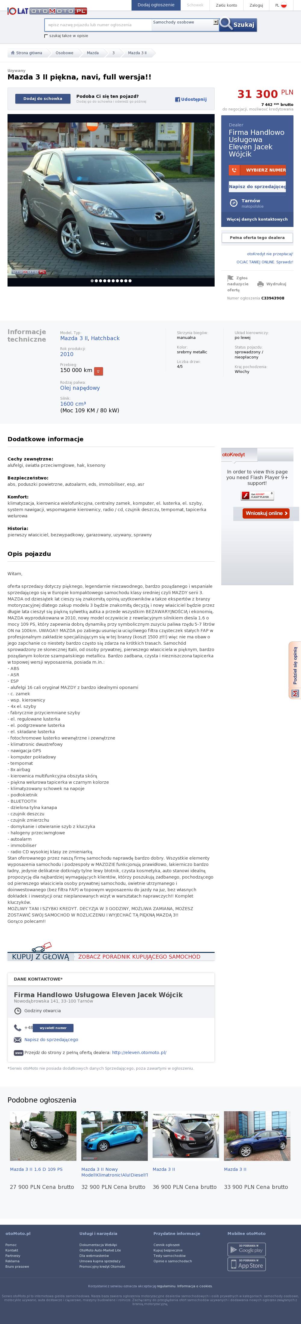

Proszę kuknijcie na ten samochód.
http://otomoto.pl/mazda-3-piekna-navi-f ... 43908.html
Widział ktoś może ten samochód z bliska?
Kolega jest na kupnie. Podobno środek ładny, ale tez sporo poprawek blacharskich.
1,6 diesel, 2010 rok, 150tys na liczniku- 31 tys zlotych.

Auto z Włoch, tylko raz widziało serwis jak wyjechała z salonu. Obejrzyj ja dokładnie a zwłaszcza motor.
Bez miernika lakieru i podłączania do kompa nie podchodź <diabełek>
Auto z tych zwanych CCC

i do tego full wersja to na pewno nie jest.

 UWAGA!! MAZDA po zabiegu usunięcia uciążliwego filtra cząsteczek stałych FAP w profesjonalnym zakładzie specjalizującym się w tej branży (koszt 1500 zł!!) więc nie ma obaw o jego zapchanie co niestety bardzo często się zdarza na krótkich trasach.
Tym bardziej powinieneś go sprawdzić baaaardzo dokładnie. Wiele osób pisze na forum, że problemy z silnikiem zaczęły się na maxa po wywaleniu FAPa
Co do Włoch... 150tyś i niby auto idealne? U nich przepychanie aut na parkingu to norma :)

Kolega odpuścił.
Podrzuciłem Mu wydruk od Marianka + cały zbiór ciekawych linków (również od Marianka). Po lekturze dał sobie spokój. Tym bardziej, że zachowanie Pana handlarza tez podejrzane- otóż dzwonił codziennie i cały czas dopytywał kiedy kolega dojedzie po auto ;)
Dzięki Panowie za pomoc :)
