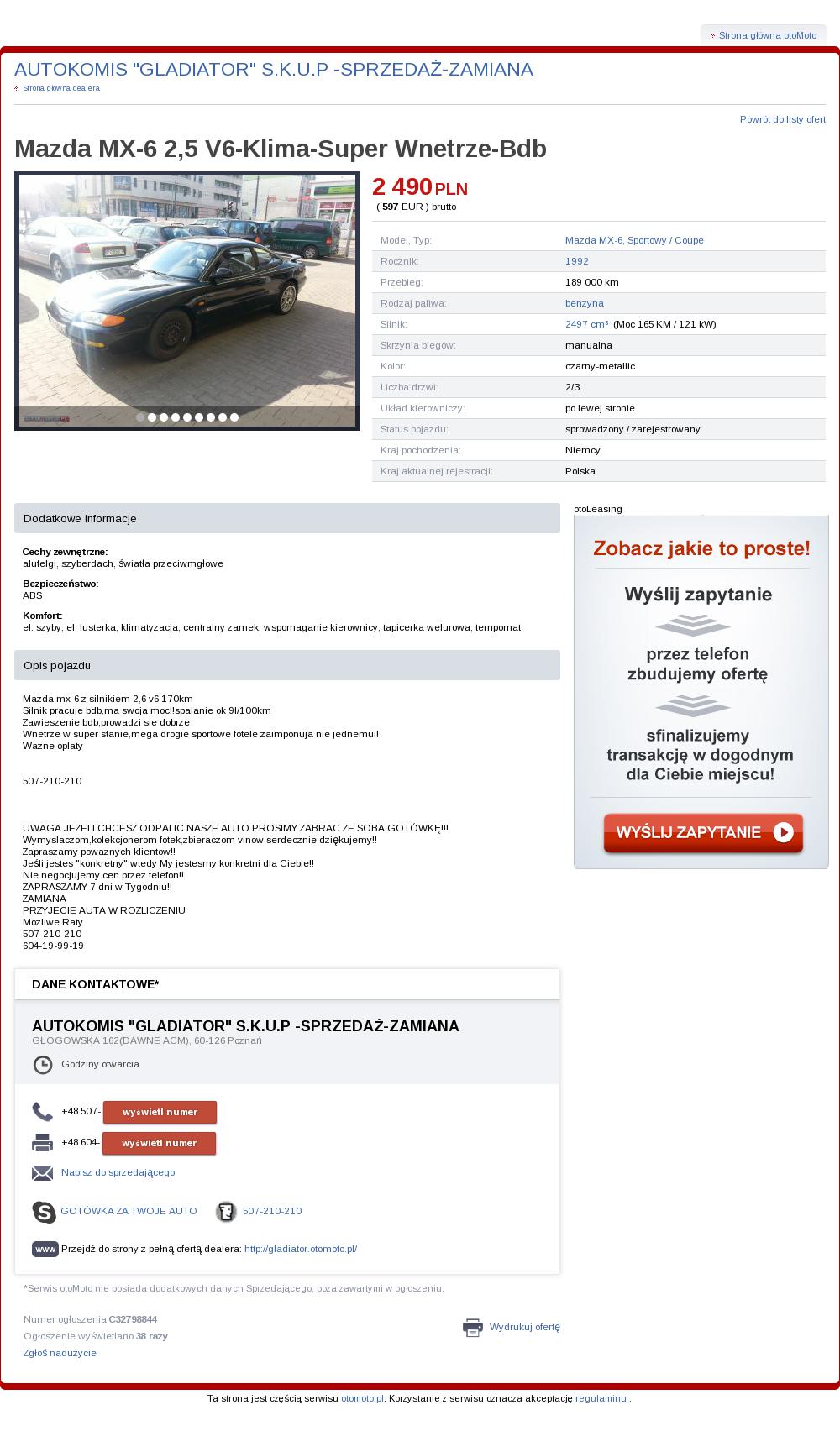

Mazda MX-6 GE KL Benzyna 1992r (otomoto C32798844) Poznań 2490zl
Postprzez miro62 » 28 maja 2014, 21:25
Prośba o oględziny MX-a w Poznaniu z uwzględnieniem "stan techniczny/cena" ;) bardziej na blachę
http://gladiator.otomoto.pl/mazda-mx-6- ... 98844.html
Komis ul. Głogowska 162 Poznań
Z góry dziękuję :)

Postprzez Speed » 11 cze 2014, 17:12
Bo_Lo napisał(a):Witka Łodzianie.Byłem oblukać tego czarnrgo MiXa.
więc tak:
komis to jakas tragedia-w środku stół bilardowy ,jakieś cwaniaczki z podejściem do klienta typu ''a pan co-fotki do gazety robisz czy jak?'' <rotfl> Wogóle łaske mi zrobili że ją odpalili...
wniosek-uważać na papiery itp
co do auta
Buda w stanie średnim,szczeliny się w miare zgadzają,lakier do odratowania polerką,na wierzchu rdzy nie ma.Tylny prawy błotnik robiony ,przez jakiegoś ''kazia'' -szpachla usiadła,ale ruda nie wyłazi ,lakier nie odpada.
gdzieniegdzie łuszczy sie klar przy krawedziach
podłoga wygląda w miare,ale nie wiadomo co sie kryje pod zabezpieczeniem antyk. Podłużnice wyglądają ok.Progi w miare,na początkach i końcach rdza a nawet jakies dziury.Wnęki kół ok,prawy tył nadkole ok(tyle że odkształcony rant troche) ,lewy tył zgnity.Reszta w miare ok.
Co do silnika-odpalił na strzała i nawet dymka nie puscił,przy lekkiej przegazówce tez nie,nic nie stuka i nie puka,zawory cichutkie.Jednak nie dało sie poczekać aż sie nagrzeje,czy mocniej przegazować ,bo pasek klinowy tak piszczał że ustać przy nim nie szło,w dodatku wentylator zrobiony ''na sztywno'' czyli od razu po odpaleniu sie załączył.Klima ''elektrycznie'' się załącza,kompresor startuje.silnik ogólnie czyściutki,jakieś mody typu stożek.
Wnętrze skóra,względnie zadbana,ale nie przyglądałem się. Niby OC i przegląd ważne.
Z tyłu nawet ładne alu,z przodu stal.Xena 3,5tyś do wzięcia
