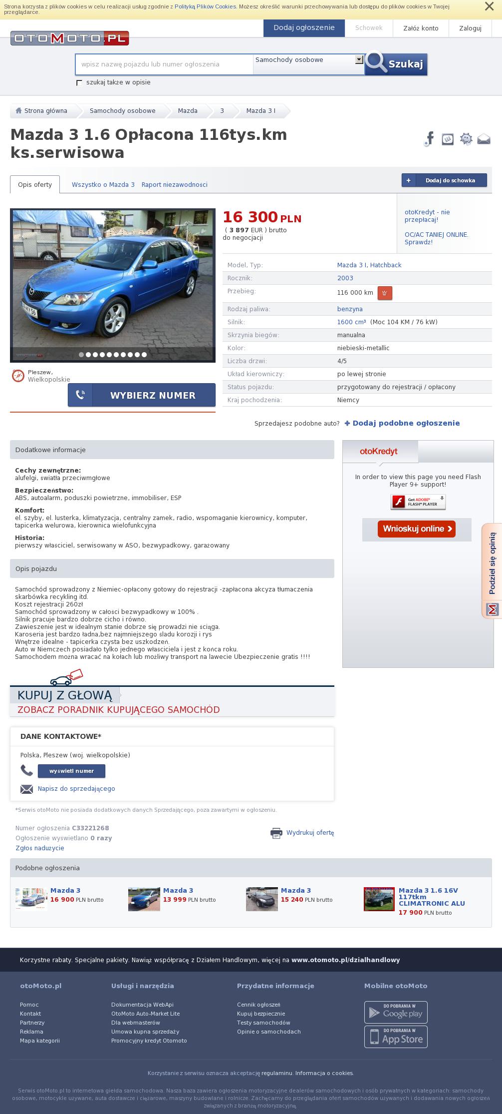

Postprzez gibsonxxf » 14 maja 2014, 21:43
http://otomoto.pl/mazda-3-1-6-oplacona- ... 21268.html
O dziwo nic podejrzanego nie widzę. VIN dopiero w sobote bo za granicą jest. Ktoś coś przylukał po zdjęciach?

Postprzez Strodus » 15 maja 2014, 10:41
Ze zdjęć to wiele nie zobaczysz. Jak masz nie daleko, to chyba warto podjechać. Szkoda, że CDka nie ma, no i musisz jeszcze zainwestować w komplet kół na zimę. Widać, że odpicowany na handel, ale w Niemczech to norma. :p

Postprzez 7pepeq » 15 maja 2014, 11:11
Od handlarza od którego kupiłem auto słyszałem, że egzemplarze M3 z roku 2003 są "niesprzedawalne" ze względu na korozję. Późniejsze roczniki lepiej się trzymają a po lifcie było już całkiem dobrze. Nie wiem ile w tym prawdy, proponuje jednak dokładnie się przyjrzeć czy rudy nie zjadł większości podwozia. Pzdr <oczko>

Postprzez gibsonxxf » 15 maja 2014, 11:30
7pepeq mówisz, że aż do tego stopnia? Różnica miedzy 2003 a 2004 bedzie duża?
Cena jest niska, fakt. Przez telefon gościu mówił, że pod spodem ruda jest, ale "jest znośnie".

Postprzez dziobak » 15 maja 2014, 11:33
Z tą niesprzedawalnością to bym nie przesadzał. Jednak korozję trzeba skontrolować. Szczególnie tylne nadkola, dolne ranty drzwi i okolice zamka w klapie bagażnika.

Postprzez 7pepeq » 15 maja 2014, 12:03
gibsonxxf napisał(a):7pepeq mówisz, że aż do tego stopnia? Różnica miedzy 2003 a 2004 bedzie duża?
Nie mam pojęcia. Ja szukałem roczników 2006-07 i nawet niektóre z nich potrafiły mnie mocno wystraszyć. Po prostu musisz sprawdzić na bank tylne nadkola, progi, przewody hamulcowe, ranty drzwi. To standardowe miejsca gdzie rudy na 90% jest (moim zdaniem) i pytanie jak dużo i co poprzedni właściciel z nim robił.
gibsonxxf napisał(a):gościu mówił, że pod spodem ruda jest, ale "jest znośnie".
Haha, poziom tolerancji sprzedających jest ogromny. Kilku mi mówiło, że ruda nie jest... a była i to całkiem nieźle dziabnięta<oczy> Nie sprawdzisz sam – nie dowiesz się, powodzenia <spoko>

Postprzez BluDreamer » 15 maja 2014, 19:49
No, odpicowana nieźle. Pod maską wyczyszczone, że aż się wszystko świeci :) zastanawia mnie czy auto może być takie czyste, jak nowe, pod maską. Ja bym coś podejrzewał. Np. ze zdjęć widać, że zderzak był malowany :) nie wiem jak z logo mazdy (grill) – czasem widać, że jest nieoryginalny (wtedy można twierdzić, że był "stuku puku" ;) ). Cena atrakcyjna ;)
