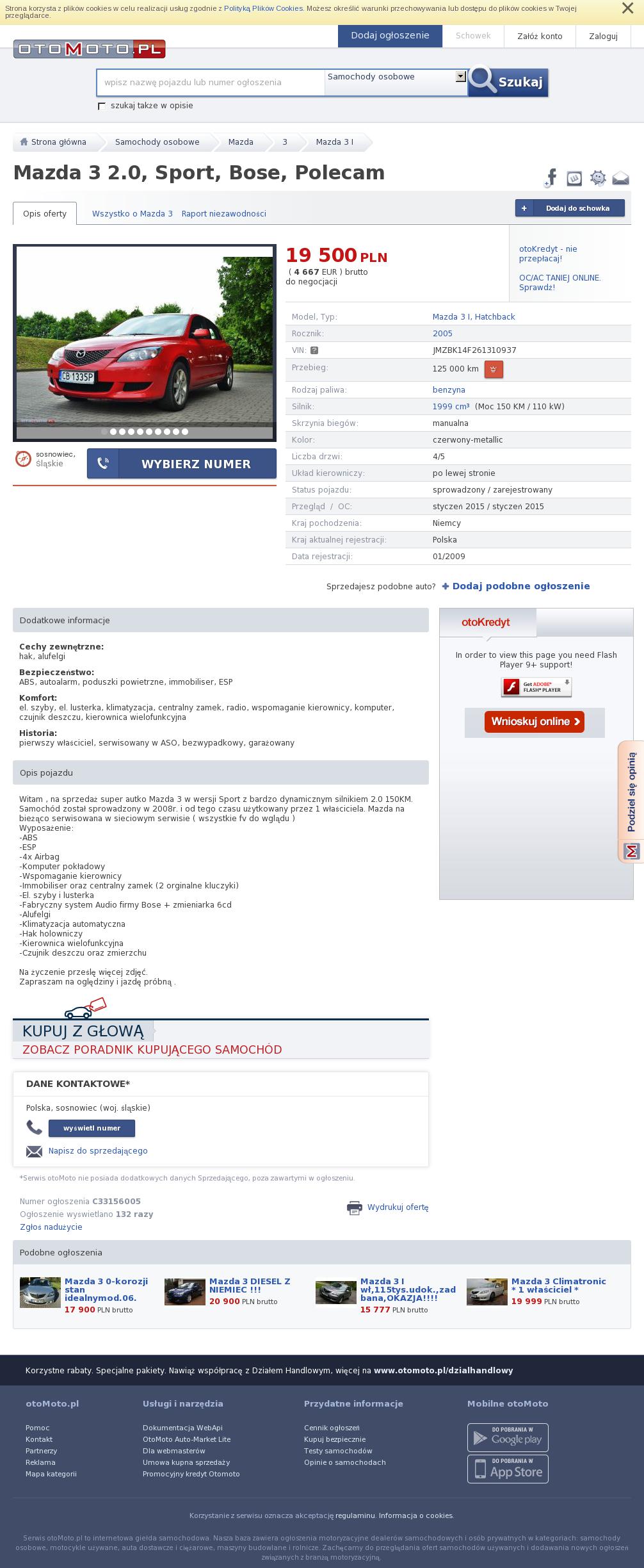

Mazda 3 BK 2.0 benzyna 2005, (otomoto C33156005) 19500pln, sosnowiec

1. Maska pokrzywiona.
2. Brakuje lamp przeciwmgielnych.
3. Brakuje spryskiwaczy lamp (skoro to Top, powinna mieć xenon).
4. Brakuje zaślepki haka w przednim zderzaku.
5. Dokładka przedniego zderzaka kiedyś była pomalowana w kolor, teraz farba odłazi. Powinna być czarna.
6. Dwa różne zestawy felg na osiach, felgi są nieoryginalne, powinna mieć 17" 5 ramienne + chromowane nakrętki.
7. Wnętrze wygląda na okrutnie zmęczone. W mojej ex-m3 przy 160kkm wyglądało praktycznie jak nowe.
Tak z ciekawości jak żeś to na zdjęciach wychwycił:)
Czyli wskazuje to, że dostał strzała w dziub?
Dzięki za opinię, rozumiem odrzucić definitywnie to auto?
