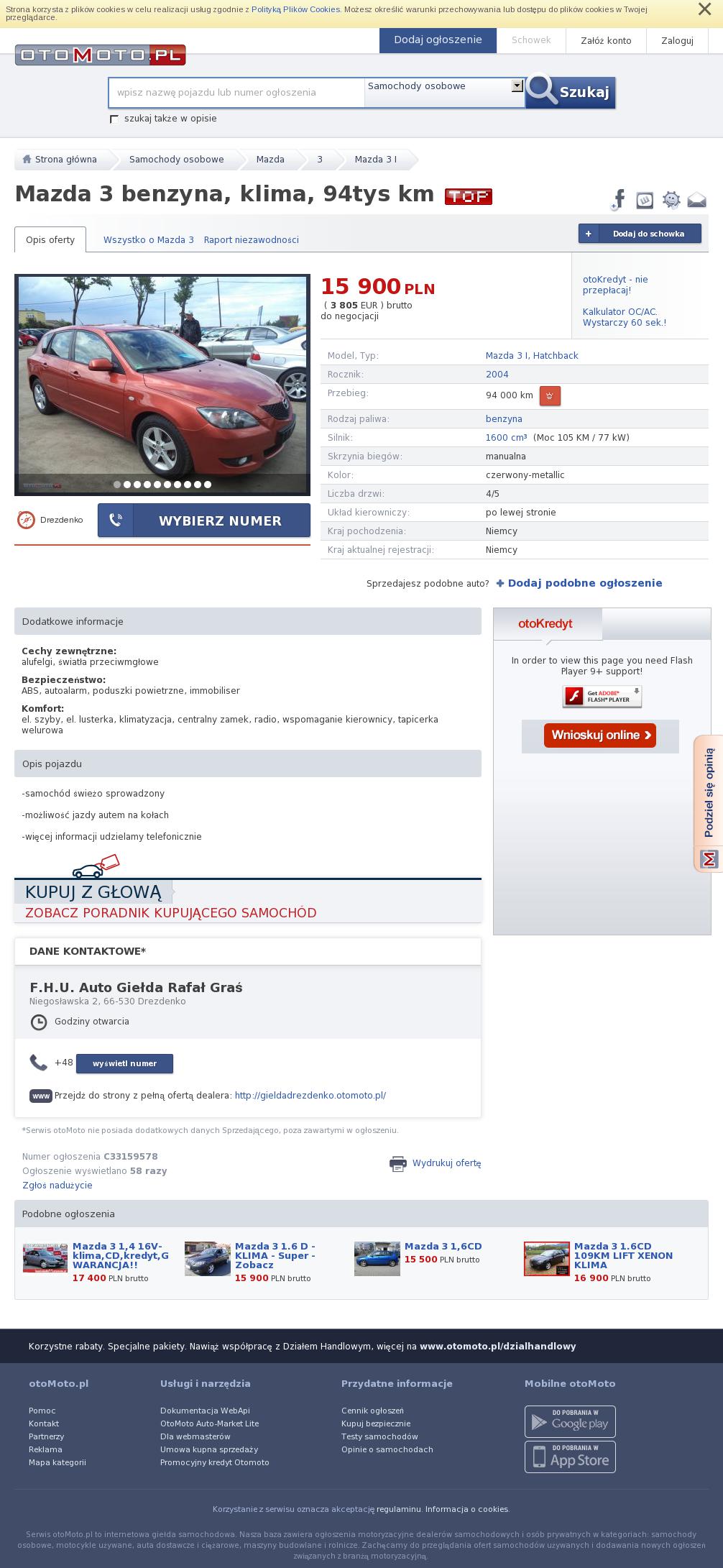

Witam. Sprawa na szybko a więc od razu przechodzę do rzeczy.
Interesuje mnie BARDZO ten egzemplarz http://otomoto.pl/mazda-3-benzyna-klima ... 59578.html
Potrzebuję wstępnej oceny przez osoby, które po prostu mają wiedzę w tym temacie, ja doświadczenia z tymi autami nie mam, ale z tego co ja widzę:
– to tylny zderzak jest od wersji POLIFTOWEJ, a auto jest z roku 2004, więc coś nie halo
– przód – w sumie zaciekawiło mnie że lewa lampa jest nieszczelna, odpaliłem zdjęcie pod maską, nie ma magicznej naklejki na pasie przedni
– co to w ogóle za lakier? do ubiegłego roku widziałem ten kolor tylko w google, w tamtym roku u nas w mieście pojawiła się jedna sztuka w takim kolorze, trzecia jaką w życiu widzę to ta tutaj w ogłoszeniu
Co sądzicie o tym egzemplarzu?

Postprzez Ven » 10 maja 2014, 00:11
sam przebieg już straszy :) a fotel kierowcy w gorszym stanie niż mój przy 190k.
Kolorek spoko chyba nowe Mazdy często są w tej palecie, ale mogę się mylić.
Dziwna sprawa z tą lampą, naklejką i tylnym zderzakiem. Swoją drogą trochę dziwnie grill odstaje od zderzaka.
Poprosił o Vin i poszperaj a moze coś znajdziesz :)

Postprzez gibsonxxf » 10 maja 2014, 09:18
Z tym fotelem to chyba aż tak źle nie jest ;)
Na przebieg zwracam uwagę tylko jak jest książka, tak to czysto intuicyjnie.
Co do koloru to 2004 to wcale nie nowsza trójka, pierwsze praktycznie, a tamta w mieście też 2004.
A jest jakaś inna wytłumaczalna możliwość na to, że rok 2004 ma zderzak z modelu 2005?

Postprzez Ven » 10 maja 2014, 10:36
Nie no fotel spoko tyle ze trochę powycierany jak na 94k :)
Jeśli chodzi o zderzak to tak go oglądam i się zastanawiam: czemu sądzisz ze jest z 2005? bo jak dla mnie jest to zderzak od MPS-a
Ciężko na zdjęciach coś znaleść, tak jak pisałem najpierw Vin a potem solidne oględziny.
Bo na pierwszy rzut oka to ładne autko.

Postprzez Ven » 10 maja 2014, 10:59
No dziwna fakt, poodglądałem fotki i prawie na 100% jestem pewny ze tylny zderzak to MPS tylko dziwnie pomalowany bo dolne przetłoczenia powinny być czarne.

Postprzez Li Mu Bai » 10 maja 2014, 11:04
Fotel akurat nie jest w takim złym stanie, bo to że ma boczek brudny... Siedzisko nie jest mocno starte ani lewa krawędź także (od wsiadania).
Gibsonxxf liftu nie było w 2005 a później jeszcze, a zderzak tył wszem nie jest przedliftowy. Do tego krzywo szchodzi się tylna klapa i lampa ukruszona,ale to mogła być lekka przygoda.
Ven po czym wnosisz że od mpsa, jak to wygląda na zwykły polift?

Postprzez gibsonxxf » 10 maja 2014, 11:09
Więc tył był napewno. Lampe widziałem, teraz przyjrzałem się klapie szczelina faktycznie nierówna.
Przód widocznie też coś było.

Postprzez Ven » 10 maja 2014, 11:25
Li Mu Bai napisał(a):Ven po czym wnosisz że od mpsa, jak to wygląda na zwykły polift?
Racja trochę się zapedziłem bardziej na polift wygląda zasugerowałem się kolegą ze to zderzak z 2005r. i odblaskami.
