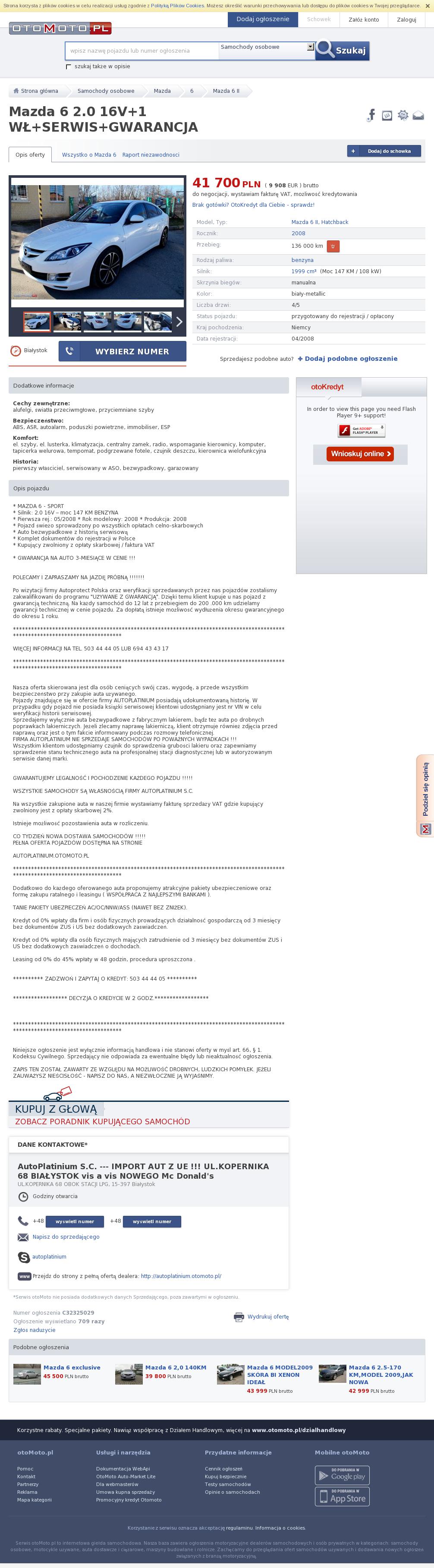

Mazda 6 Sport 2008r, 2.0 16V – 147 KM (otomoto C32325029) 41700tyś. zł. Białystok
Postprzez Fans » 21 mar 2014, 16:36
http://otomoto.pl/mazda-6-2-0-16v-1-wl- ... 25029.html
Opis pojazdu
* MAZDA 6 – SPORT
* Silnik: 2.0 16V – moc 147 KM BENZYNA
* Pierwsza rej.: 05/2008 * Rok modelowy: 2008 * Produkcja: 2008
* Pojazd świeżo sprowadzony po wszystkich opłatach celno-skarbowych
* Auto bezwypadkowe z historią serwisową
* Komplet dokumentów do rejestracji w Polsce
* Kupujący zwolniony z opłaty skarbowej / faktura VAT
* GWARANCJA NA AUTO 3-MIESIĄCE W CENIE !!!
Pozdrawiam Lukatoari
