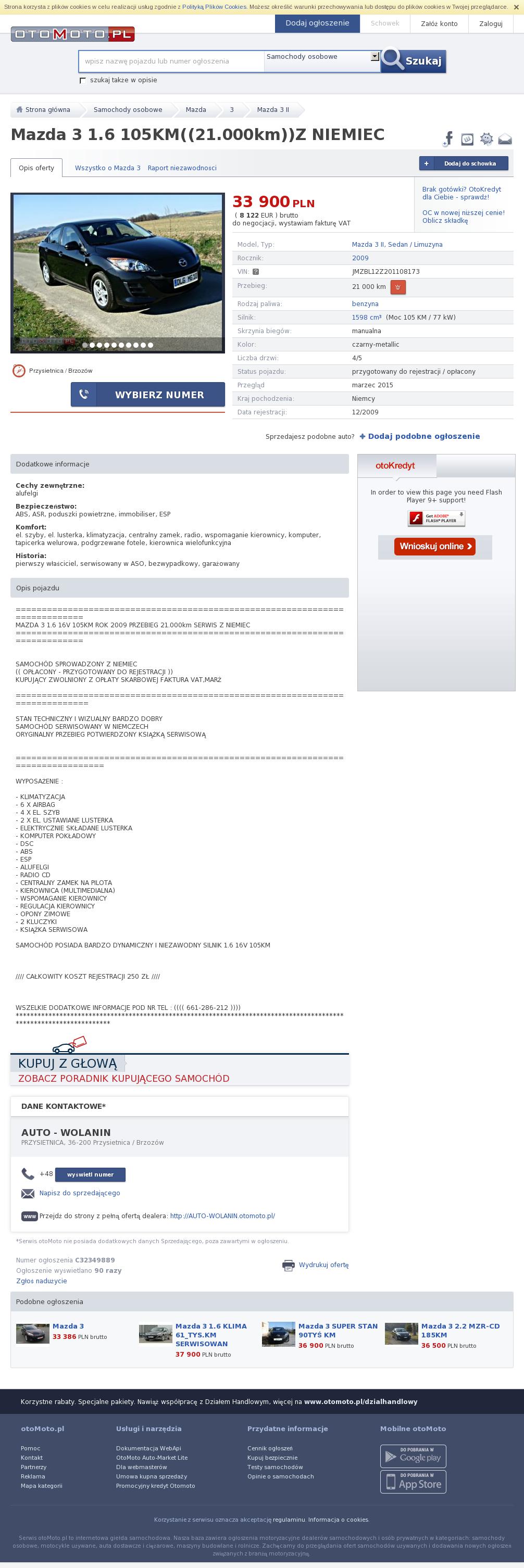

Kolejna prośba o opinię:
http://otomoto.pl/mazda-3-1-6-105km-21- ... 49889.html
Z mojej strony na szybko komentarz po oględzinach (jeśli kogoś by interesowała). Brak podgrzewanych foteli (ale to można stwierdzić bez oglądania), poza tym auta raczej nie można określić mianem bezwypadkowego (chociaż dobrze zrobione) – nierówne szczeliny w masce (prawa – lewa strona), wymieniana przednia szyba, naruszone śruby przy drzwiach (zdarta farba od odkręcania), wypadające kołki z nadkola – wygląda na przygodę przedniego boku od strony kierowcy (półtora roku przerwy w przeglądach, po czym dochodzą tylko 4tys km). Alufelgi nieoryginalne (ja nie byłem pewny po zdjęciach), jedna dosyć mocno zadarta. Ciężko stwierdzić co z przebiegiem. Nie było wizyty w serwisie (waham się), więc nie wiem co tam jeszcze moze się kryć.

biedna wersja z manualną klimą i podejrzanie niskim przebiegiem
