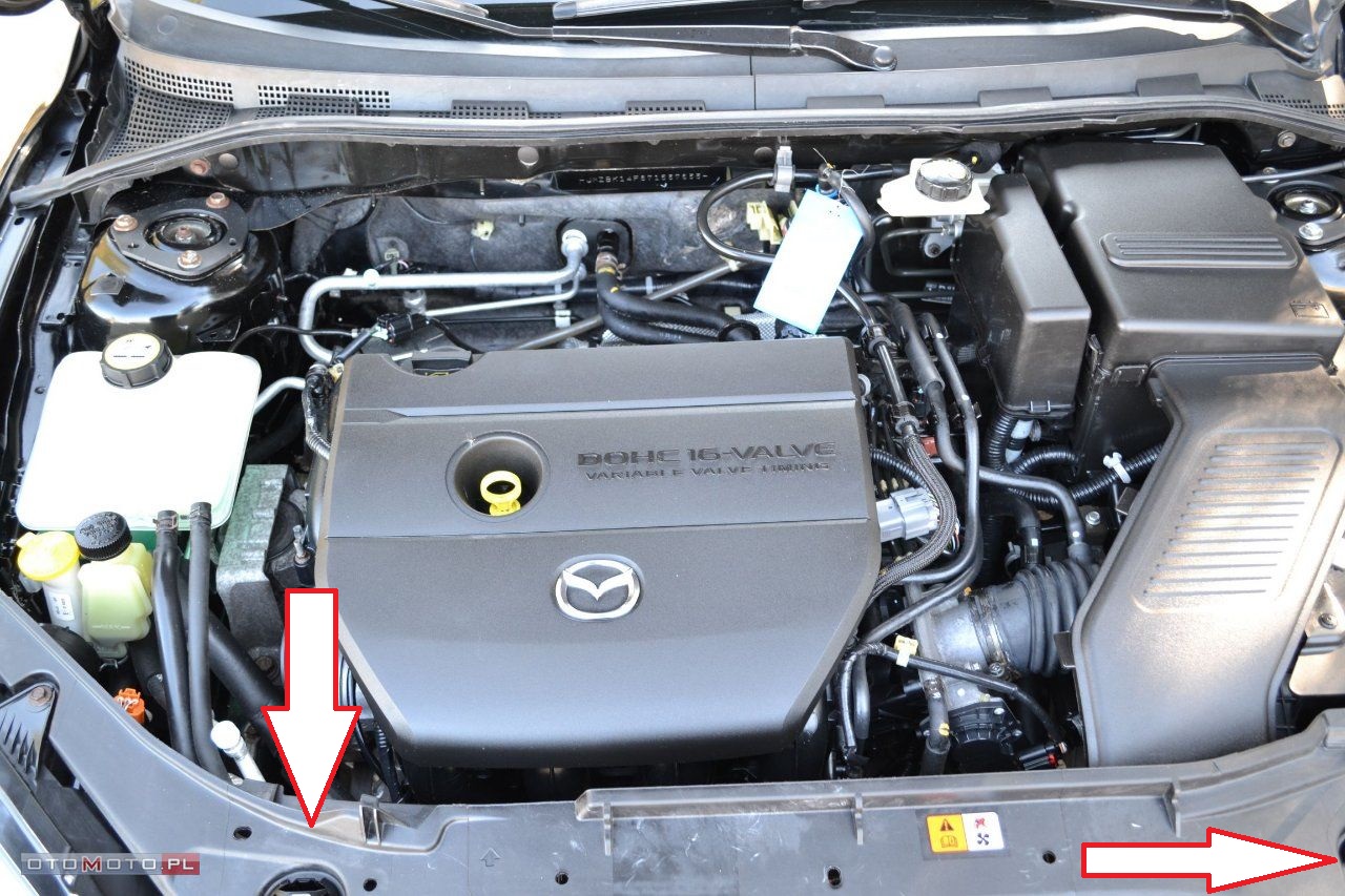

Jako, że jeszcze nie kupowałem mazdy chciałbym podpytać bardziej doświadczonych kolegów o autko z tego ogłoszenia. Czy po zdjęciach już się coś może rzuca w oczy lub ktoś może oglądał to auto? Oczywiście jestem po lekturze poradnika z forum ale fachowa opinia na pewno się przyda. Z góry dzięki za wszelką pomoc.

3. Chyba nie tylko mnie odrzucają auta z umytą komorą silnika, że można smażyć w nich jajecznice!
4. Poszukaj na innych zdjęciach jak wyglądają miejsca wskazane strzałkami.
Mnie akurat to nawet nie tyle odrzuca co przeraża. To chyba tak na prawdę jedyny powód dla którego jeszcze nie pojechałem tego auta obejrzeć. Przez to powstaje zbyt wiele znaków zapytania i dupa zbita.
Czego miałbym tam szukać dokładnie bo nie bardzo wiem o co chodzi? Innych zdjęć niż te z ogłoszenia nie będę miał bo sprzedawca zaprasza do obejrzenia na żywo i nie kwapi się do robienia sesji specjalnie dla mnie niestety.

Zastanawia mnie tylko jeszcze kwestia ze strzalkami na zdjeciu komory silnika. Przyznam ze tez nie wiem o co chodzi.

talk_about85 napisał(a):Zastanawia mnie tylko jeszcze kwestia ze strzalkami na zdjeciu komory silnika.
Wycofuje swoje dziwne przypuszczenia a wrecz absurdalne. Mialem wrażenie, ze brak tam zaczepów :) Po prostu tak padlo swiatlo, ze dalem sie nabrać, że ich nie ma. Jednak są.
