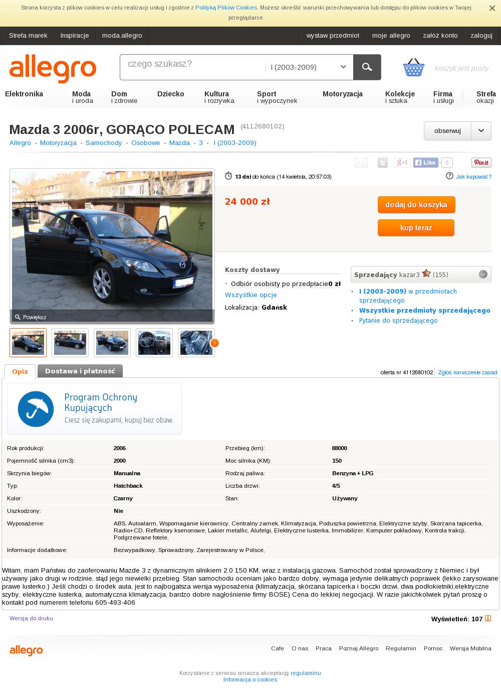

prosił bym o opinie o Mazdzie 3 z ogłoszenia do którego załączam poniżej link.
http://allegro.pl/mazda-3-2006r-goraco-polecam-i4112680102.html

Bardzo dobra opcja (skóra, grzane sitze) z tempomatem (ogromna rzadkość w M3),polift dwulitrowy z gazem, bezwypadkowy i z niskim przebiegiem. Moim zdaniem wraty znacznie więcej. Dokładnie sprawdzić bo po zdjeciach widac tylko że lampy z tyłu (klapa – błotnik) nie schodzą się tak jak powinny...

Mega promocja. Wartość tego auta w u Hansa dużo wyższa. Ciekawe ile REALNIE już to auto jeździ na LPG.
Na forum w styczniu i lutym przewijała się mazda spod Krakowa z takim motorem i podobnym wyposażeniem, nie znalazła nabywcy z powodu... głównie braku mocy i wszędobylskiej rdzy w komorze silnika.

Dopytaj się kiedy sprowadzono auto i do jakiego przebiegu sa wpisy w DSR oraz z jaką datą. Przejedź się dowolnym innym autem z takim silnikiem i oceń jego moc, abyś miał porównanie podczas wycieczki do trójmiasta. Poproś, aby auto było zimne i nie myty silnik. Weź latarkę i zaglądaj gimnastykując się w każdą szczelinę komory silnika w poszukiwaniu wycieków i nietypowych poprawek, ingerencji w instalacje itp. Nie wdawaj się w dyskusje, spokojnie oglądaj a jak masz wątpliwości odjedź od auta na godzinę i wróć jak przemyślisz wszystko dokładnie. Poproś o zdjęcie komory silnika zanim pojedziesz na wycieczkę – możesz zaoszczędzic sporo czasu/kasy.

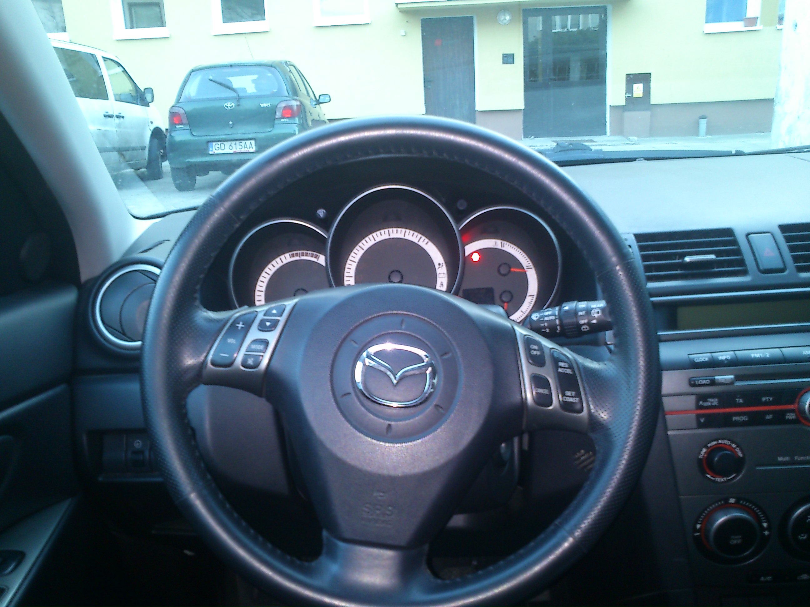

czy z tymi zegarami jest wszystko ok ? Po lifcie powinny być chyba białe ?

zegary są ok, w TOP Sporcie montowano te same zegary przez cały okres produkcji
