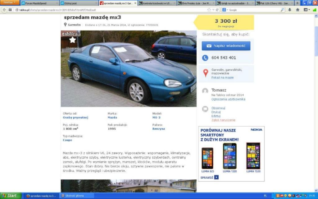

Szukam, najróżniejszych marek i modeli i oto co znalazłem na Tablicy.pl ( przepraszam za brak zrzutu, ale w pracy mam zablokowaną możliwość jego zrobienia)
http://tablica.pl/oferta/sprzedam-mazde-mx3-CID5-ID5dksF.html#0f34ed2aa8
Auto może nie jest mistrzem ekonomii i jako dzieciowóz dla kobiety może nie jest idealny, ale jak ją zobaczyłem od razu miałem ten błysk w oku i wizje „Niedzielnych” przejażdżek. Tak jak mówiłem spalanie nie ma dla mnie znaczenia, bardziej zastanawiają mnie inne kwestia, takie jak:
– eksploatacja ( części do tego modelu dostępność/koszty)
– przegląd po zakupowy ( co bezwzględnie trzeba wymienić w takim aucie i ile to kosztuje )
– czy ten konkretny egzemplarz nie posiada przypadkiem deski rozdzielczej montowanej do 1994r?
– na co zwrócić uwagę przy ew. oględzinach
– Może ktoś zna ten konkretny egzemplarz i może coś o nim powiedzieć?

jarek_lech napisał(a):– eksploatacja ( części do tego modelu dostępność/koszty)
– wszystko dostępne prawie od ręki a jak nie to na drugi dzień w normalnych, przystępnych cenach
jarek_lech napisał(a):– przegląd po zakupowy ( co bezwzględnie trzeba wymienić w takim aucie i ile to kosztuje )
– płyny + filtry + rozrząd (ok. 1500zł)
jarek_lech napisał(a):czy ten konkretny egzemplarz nie posiada przypadkiem deski rozdzielczej montowanej do 1994r?
– tak, ma deskę przedliftową jak i całe wnętrze. Najlepiej poproś o VIN.
Pewnie ma datę produkcji 1994 ale pierwszej rejestracji 1995.
jarek_lech napisał(a):na co zwrócić uwagę przy ew. oględzinach
– stan blacharski progów, podłogi i tylnych nadkoli;
– czy silnik nie kopci na zimnym;
– przyjrzyj się jeszcze dokładniej jej przodowi (nierówne szpary maski między lampami i zderzakiem oraz brak przedniej dokładki zderzaka z pakietu V6)
