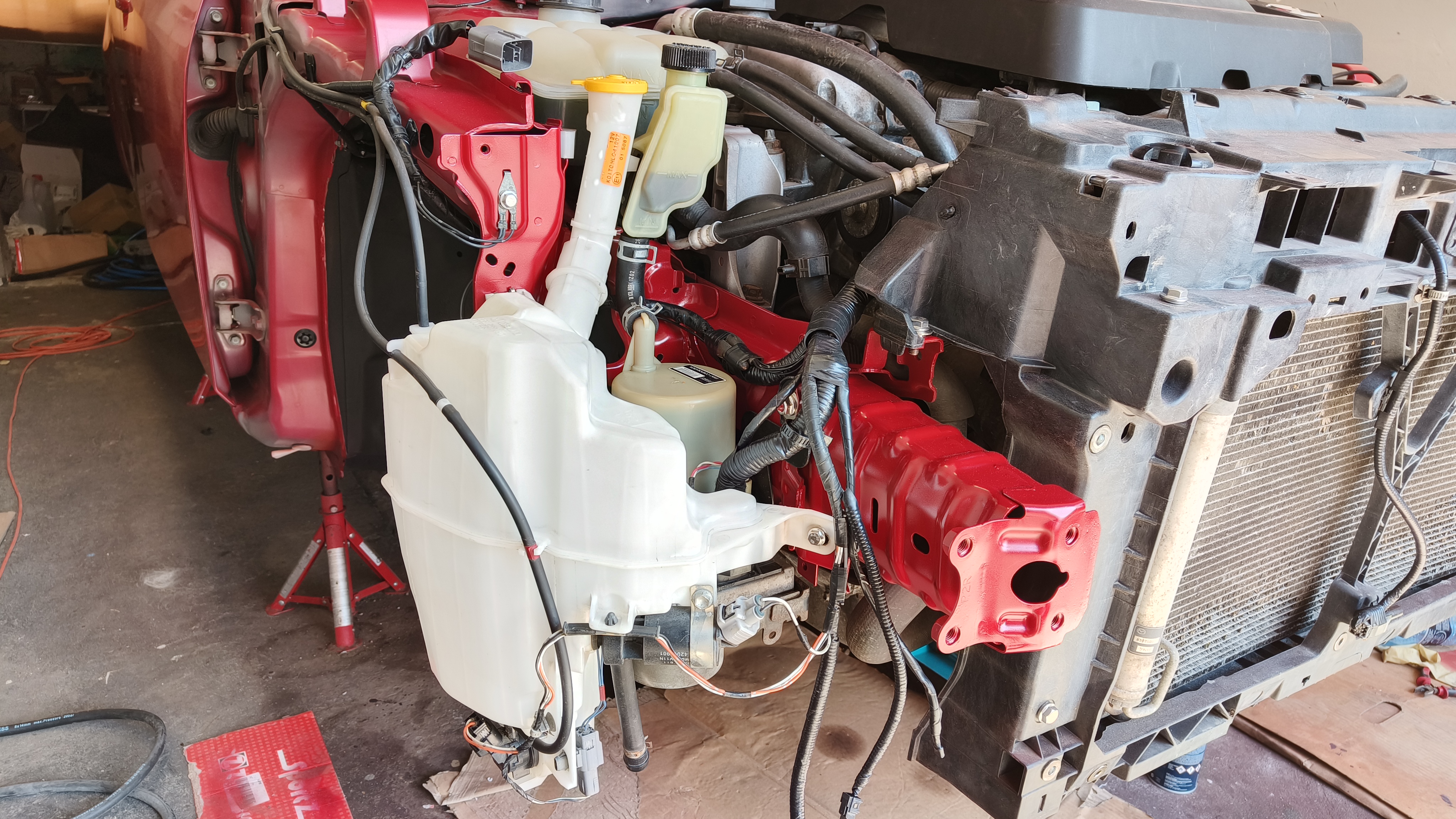

Kolejny odcinek mody na sukces – przód rozmontowany, sanki wyjechały, w budzie z przodu została tylko podwieszona przekładnia – nie chciało mi się bawić w odpinanie hydrauliki i spuszczanie płynu, na całe szczęście wszystkie śruby ładnie puściły i sanki są gotowe do piaskowania. Jeśli chodzi o korozję nie ma źle, trochę powierzchniowej, żadnych dziur na wylot.

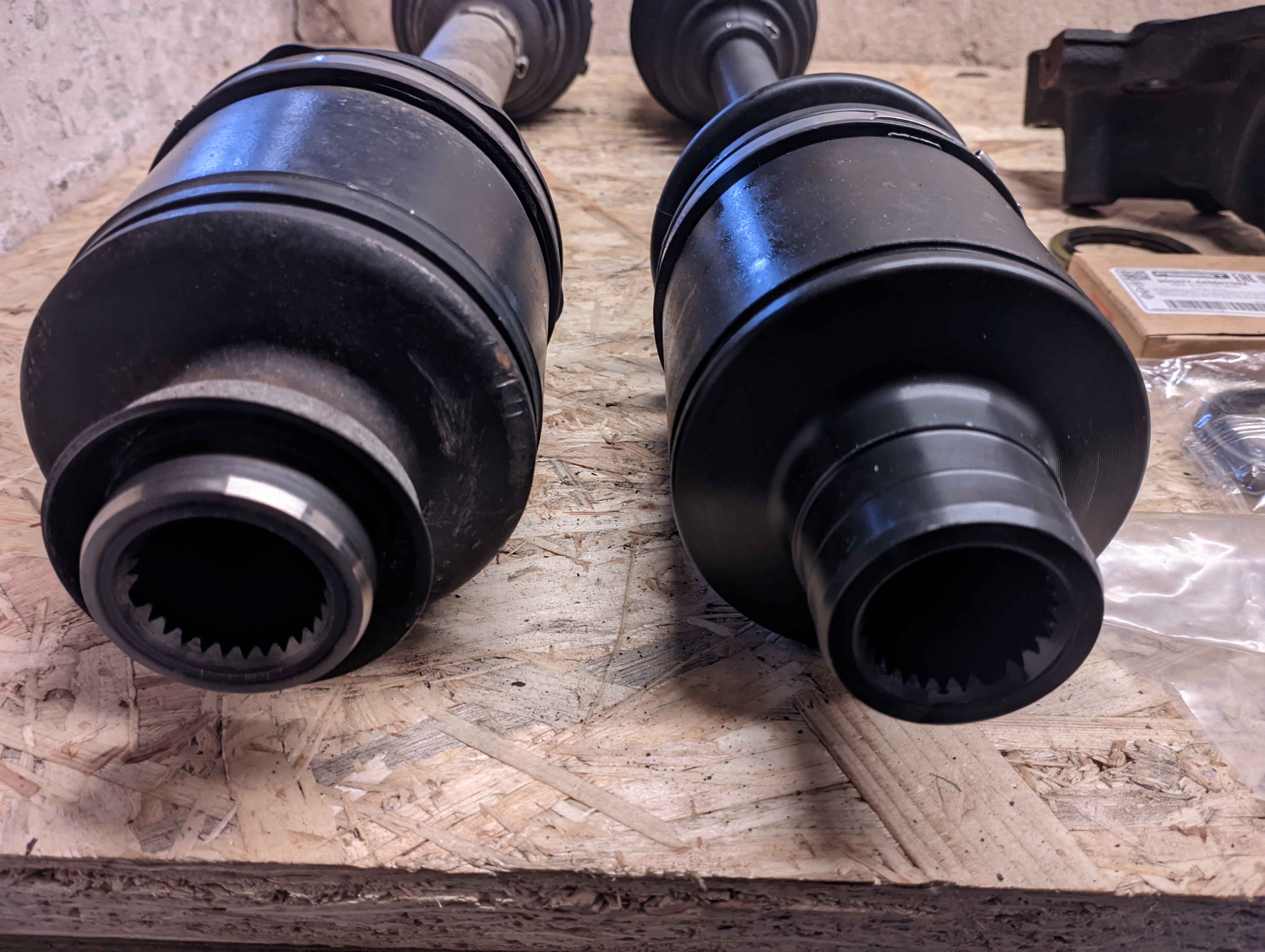

Przy okazji wyleciały obie półosie – lewa dostanie nowy zewnętrzny przegub, prawa praktycznie cała nowa – zostanie stary wałek pośredni i talerzyki osłony uszczelniaczy. Poniżej komplet części uszczelniacze, łożysko i cała nowa półoś z przegubami. I tak – łożysko zamiennik SKF 6206-2RS o wymiarach 30X62X16, uszczelniacze kupiłem zarówno oryginały jak i zaryzykowałem zamienniki febesta, przy czym to był trochę strzał w ciemno bo dobrałem je po wymiarach ponieważ nie figurują w katalogach jako zamienniki do MPSa. Ale mogę potwierdzić że dla uszczelniaczy podpory półosi GA67-25-742 zamiennikiem jest 95GDY-44560709X, natomiast dla GA68-25-744 zamiennik to 95HDS-38620513X. Dla ciekawskich oryginalne simmeringi kosztują pierwszy 52PLN, a ten drugi 82PLN.

Prawa półoś zamiennik B857 BRV potwierdzam że ilości zębów na wieloklinie, długość i średnice pod uszczelnienia jest identyczna jak w oryginale. Sama budowa mocno odchudzona względem ori, zobaczymy jak z trwałością tego cuda będzie.
OEM vs zamiennik
OEM vs zamiennik
OEM vs zamiennik
Wieloklin zamiennik
Wieloklin OEM
Komplet

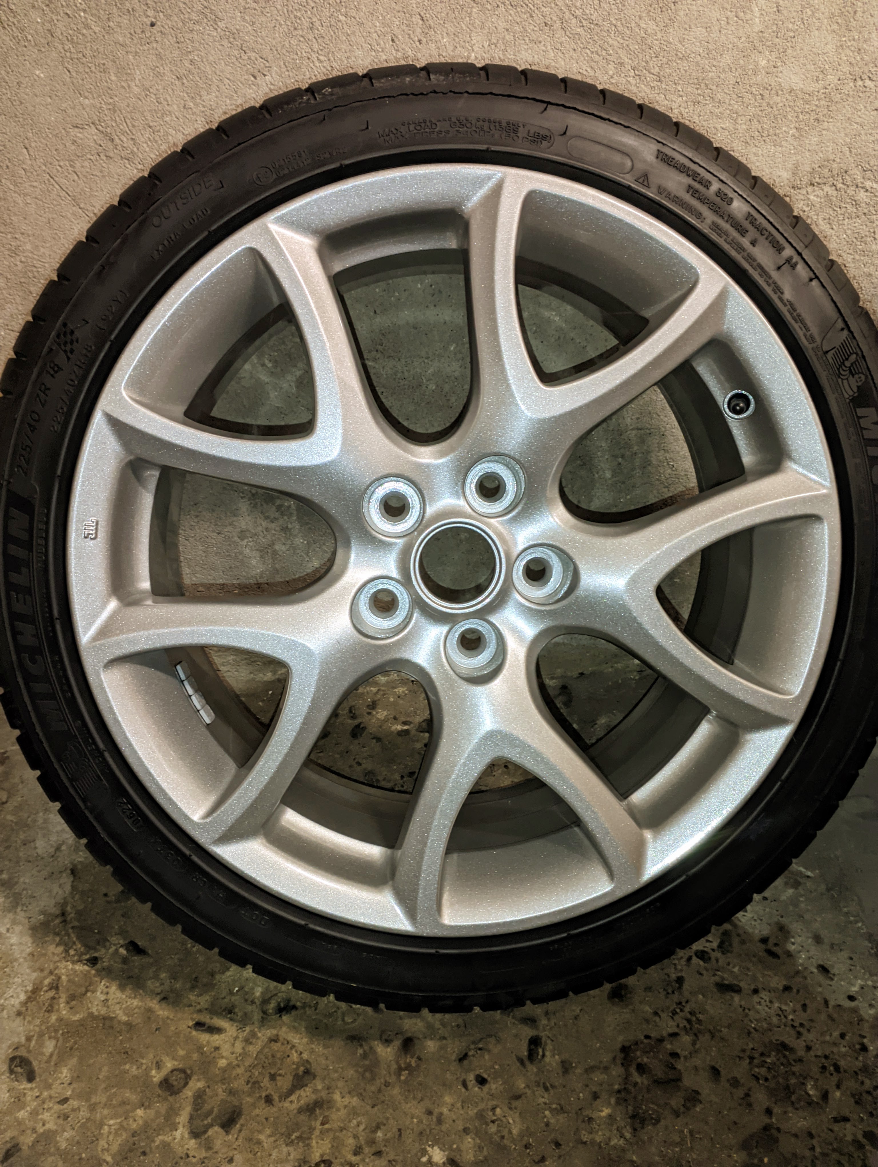

Tymczasem z malowania wpadły pierwsze graty – felgi kolor srebrny z mocnym ziarnem, tu doświetlone fleszem jakby brokatowe aż były ;P
Felga
Felga
Felga

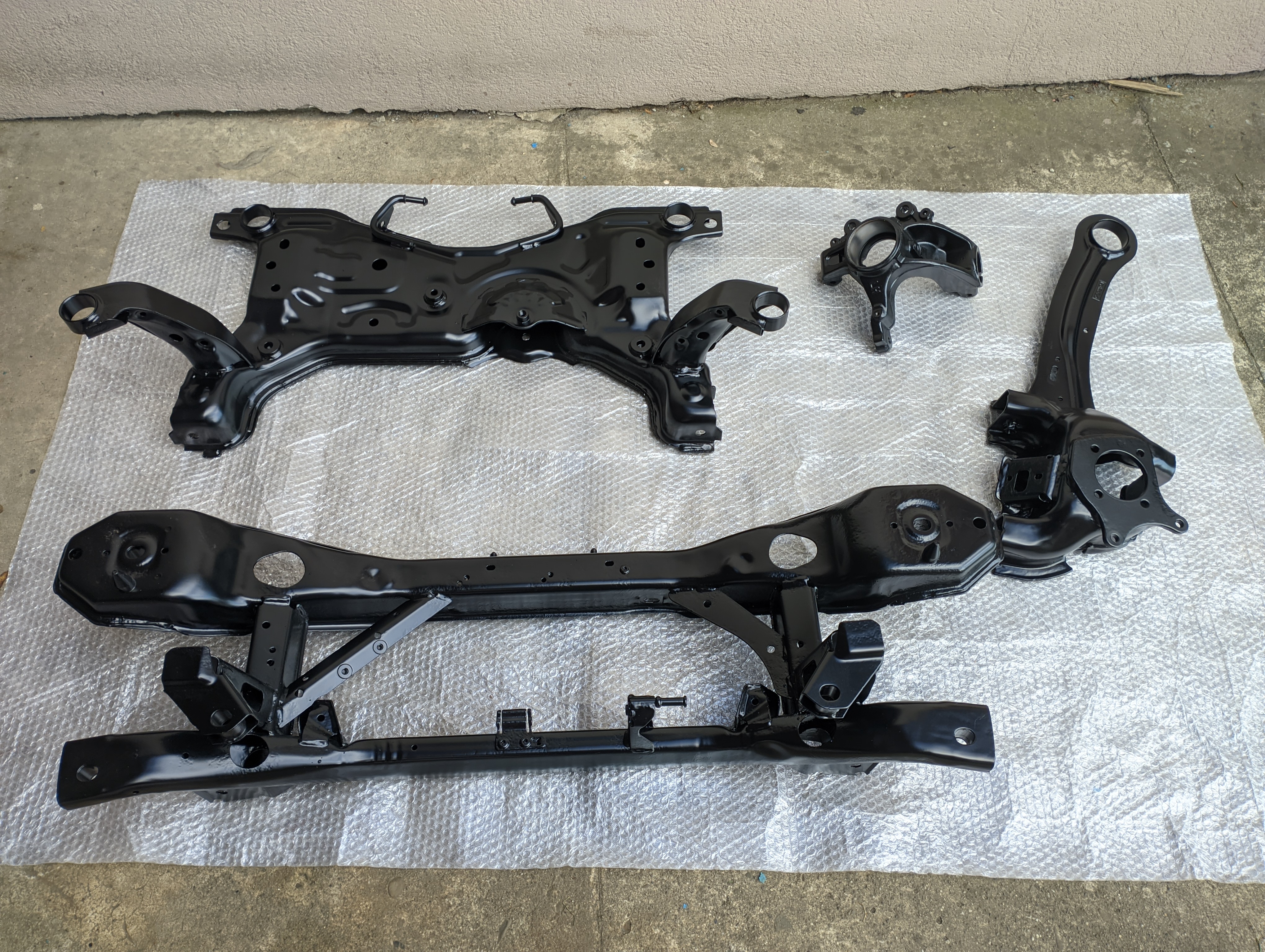

Kolejny update i kolejne elementy układanki już gotowe. Zawias wrócił z malowania i wygląda prawie jak z fabryki, poliuretany wszystkie zakupione – czekam teraz tylko na zamówioną praskę i można montować na gotowo :)

Tymczasem żeby do budy i ze sobą wszystko poskręcać śrubki i wszystkie drobne blaszki szykują się do cynkowania :)
Na teraz tyle, jakieś pierdoły zostały do poczyszczenia jeszcze, wszystko gotowe ląduje na regał i kolejny etap to prace już przy budzie. Również kilka nowych fantów na Black Friday zamówione – wszystko w następnym odcinku. Do następnego papa

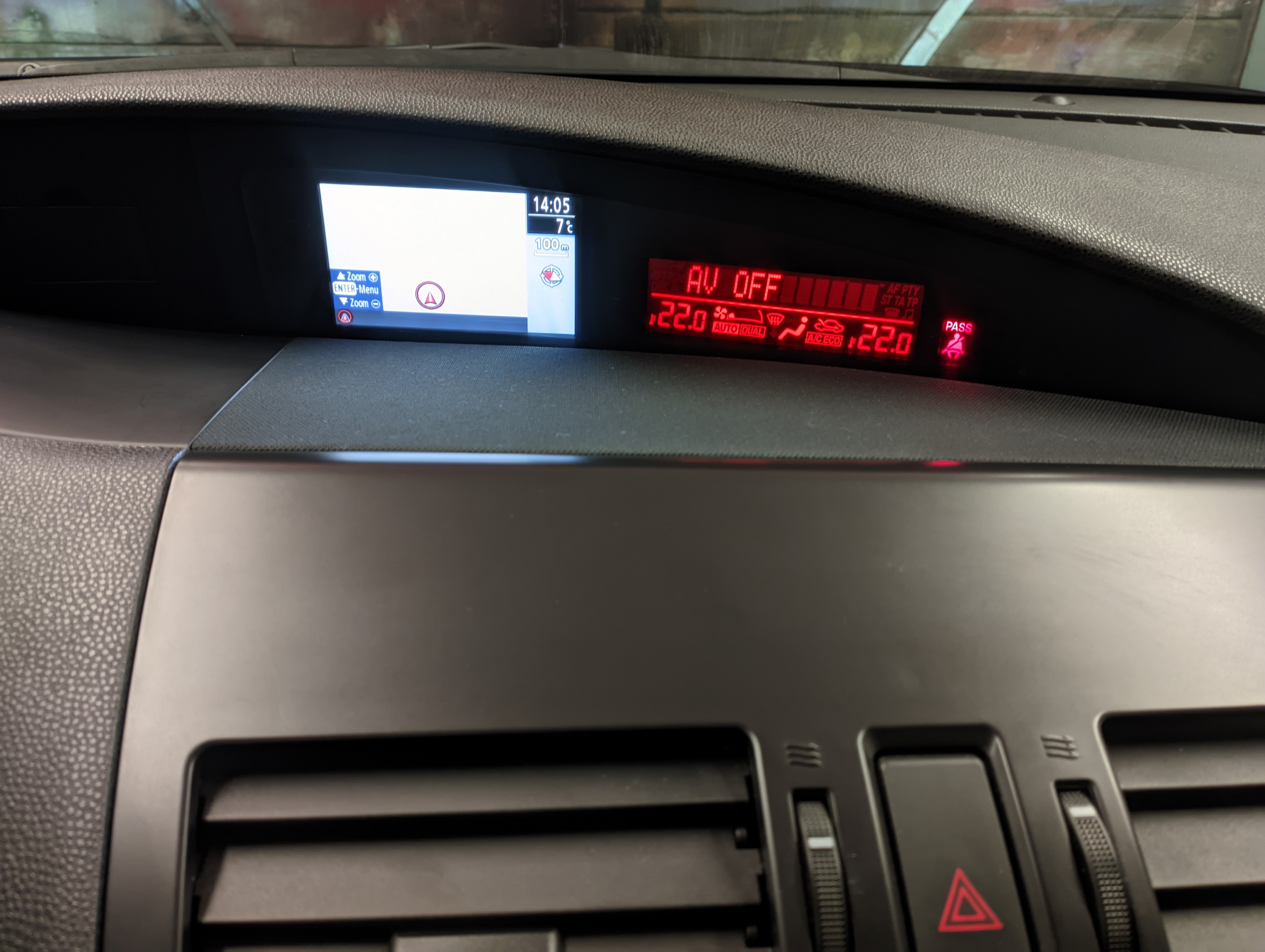

Z modów ekstra wymieniony ekranik na kolorowy z wersji z nawigacją, brakuje map Polski – trzeba by dorwać właściwą kartę SD, ale obawiam się o aktualność tych map <lol> przy okazji ekranik klimy ma bardziej pasujące do wnętrza czerwone podświetlenie.

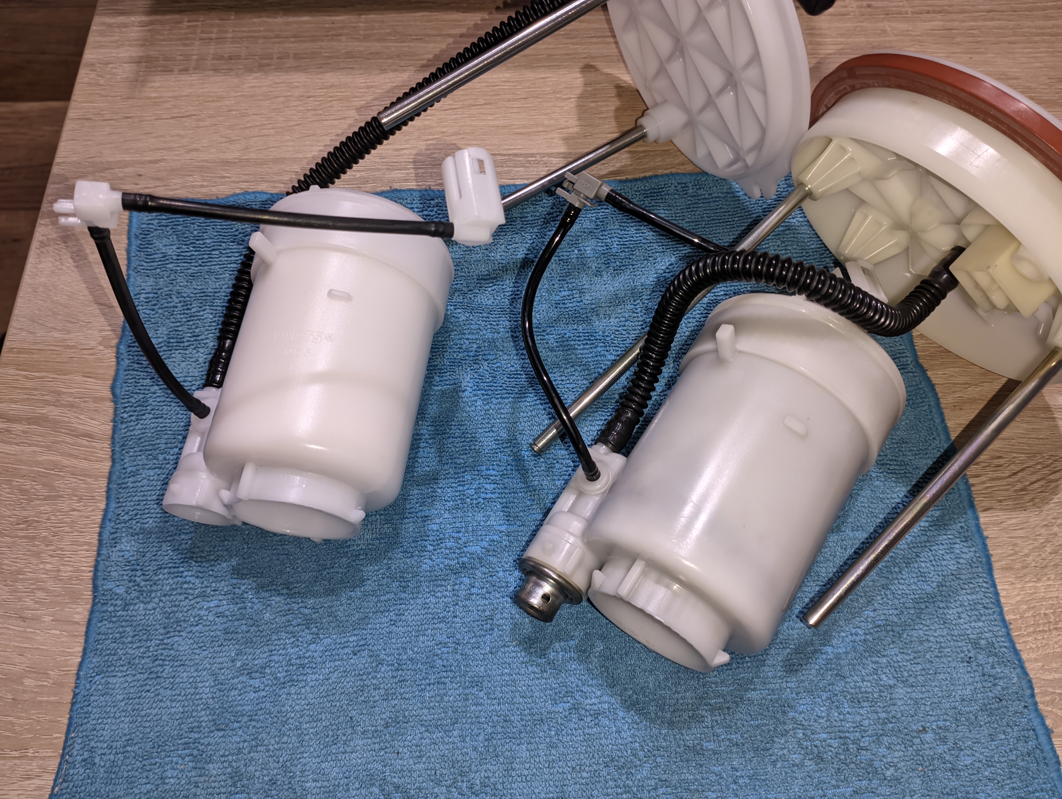

Siema siema, kolejny odcinek telenoweli... Temperatura niska, ale tempo prac nie spada – podwozie już kompletnie zdemontowane – wyleciał ostatni element czyli zbiornik paliwa a jak wyleciał to szkoda przy okazji nie ogarnąć pompki paliwa i filtrów w baku – jedziemy więc z tym koksem :D
Zbiornik spoko, delikatna korozja na krawędziach, wszystko wyczyszczone i zakonserwowane na nowo
Filterek kupiony z NIPPARTS do Mazdy 6 – do MPSa w katalogu nie ma żadnego zamiennika, ale ten zestaw oprócz górnej pokrywki jest 1:1 NIPPARTS N1333065
Jak widać po 190k km przebiegu syfu trochę przetrawił filterek
Zestaw pasuje idealnie, są wszystkie oringi i pozostałe części montażowe – do pełni szczęścia wystarczy zamienić górną pokrywę na oryginalną i mamy pięknie zregenerowany zespół pompki paliwa

Mały update z prac – w zasadzie podsumowanie z 3 ostatnich miesięcy. Na sam początek wymiana sprzęgła i dwumasy wraz z całym osprzętem oczywiście (uszczelniacz na wale, łożysko oporowe, uszczelniacze półosi). Sprzęgło było już zmieniane, natomiast dwumasa jeszcze oryginalna i 190kkm to już była jej końcówka, podobnie jak łożyska oporowego po prostu cud że się nie rozsypało, po po wyjęciu dosłownie rozpadło się na pół.
Po skrzyni czas był zająć się korozją na podłużnicach i nadkolach z przodu. Wszystkie oznaki rudej rozszlifowane, zamalowane podkładem, na to na grubo poszedł lakier i klar. Podobny zabieg przeszła przednia belka – już raz ją ściągałem wcześniej ale wtedy tylko największe babole rdzy były usunięte i zamalowane a teraz poszła w całości w lakier. Po polakierowaniu i pomalowaniu nadkoli można zacząć montować komponenty wszystkie na gotowo. Wpadły wszytkie seryjne części a dodatkowo zamontowany został Oil Catch Can.
Wszystkie śrubki, uchwyty, mocowania, blaszki itp poszły do cynkowania – wyglądają lepiej niż fabryczne. Część śrubek i nakrętek poszła niestety na złom – wszystkie zbyt skorodowane lub zniszczone przy demontażu zastąpione nierdzewkami.
Teraz najlepsza część – składanie wszystkiego na nowych lub zregenerowanych czystych elementach i praktycznie nowych śrubach to czysta przyjemność po prostu. Całe przednie zawieszenie – wózek, wahacze, tuleje, gwint, półosie, podpora wału, hamulce praktycznie wstawione w stanie OEM+. Pod maską wszystkie prace zakończone, pozostaje jedynie włożyć akumulator i wlać olej do skrzyni. Dalsze prace to montaż tylnego zawiasu ale tylko na tyle by auto można postawić na kołach po to by resztę prac przy podwoziu zlecić do specjalistycznego zakładu do piaskowania, malowania i zabezpieczenia profili. W międzyczasie muszę również zlecić regenerację lamp. O ile same klosze poradziłbym sobie z polerowaniem i malowaniem to niestety do regeneracji są również odbłyśniki. Mam małą zagwozdkę czy robić samą regenerację czy iść krok dalej i zmienić bi ksenony na soczewki z bi ledami, ale to zadecyduję jak zacznę odpytywać jakichś majstrów.
