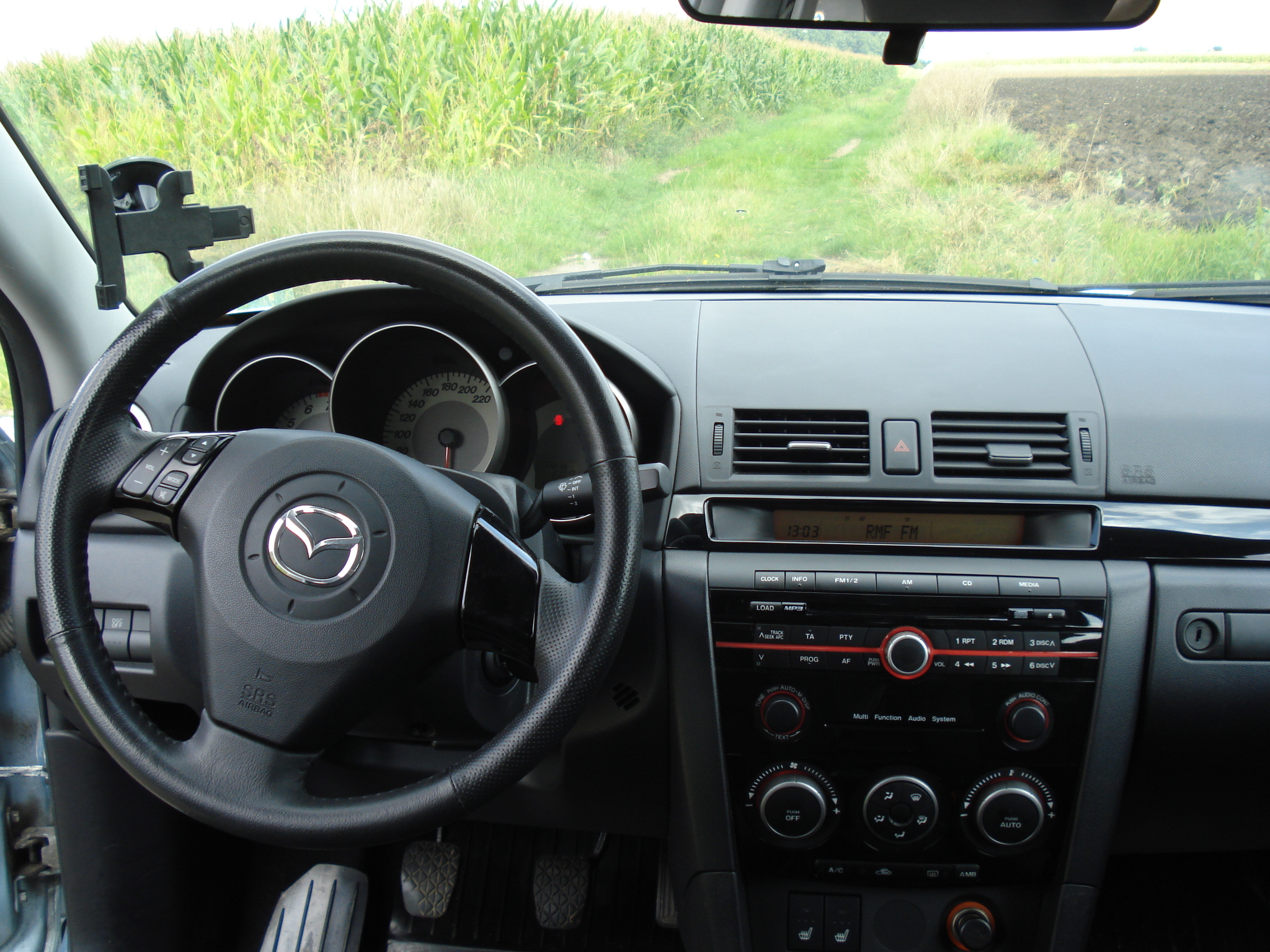

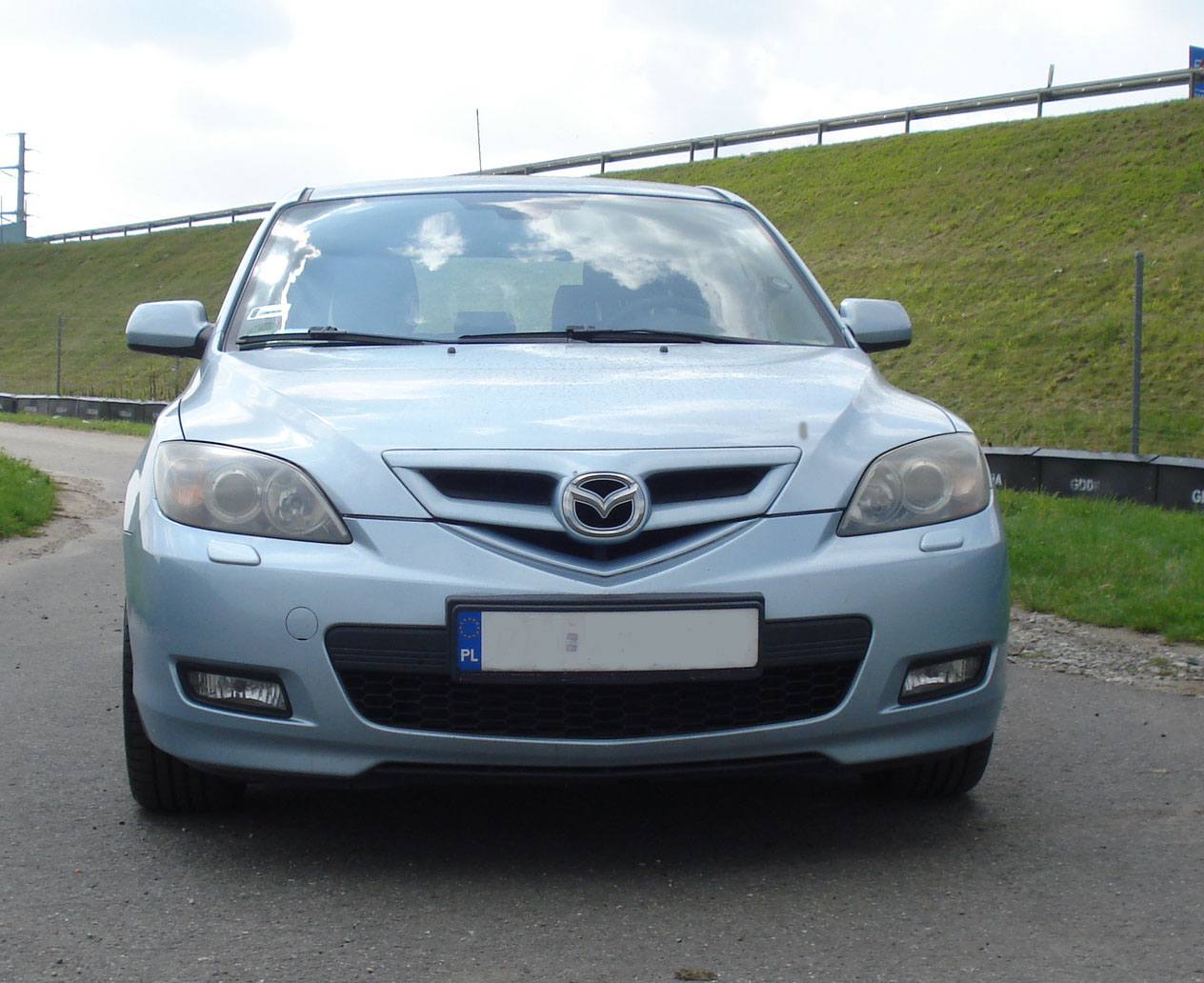

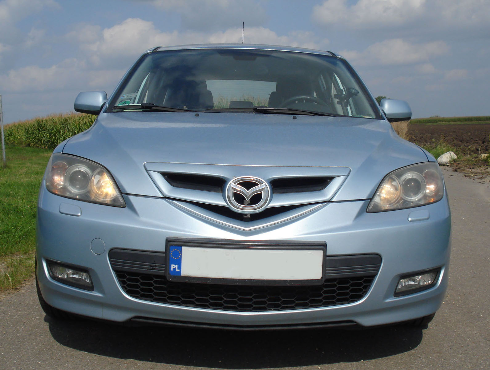

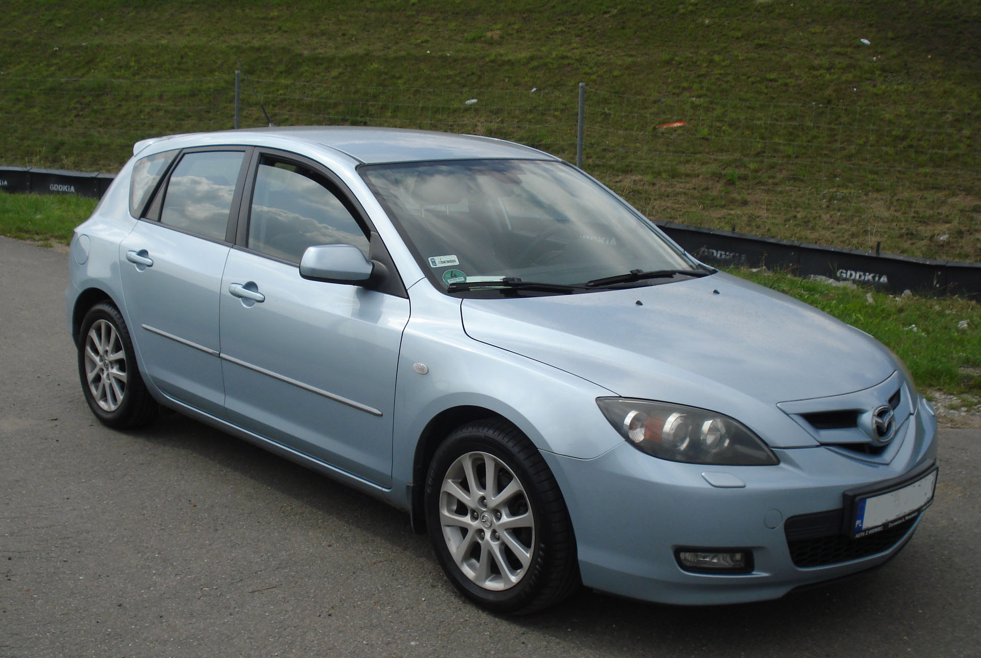

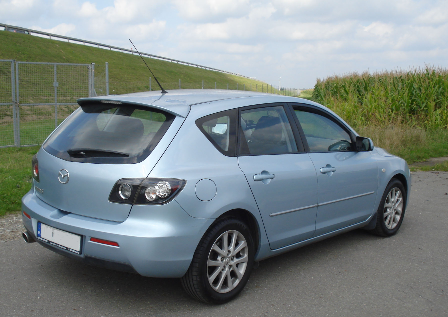

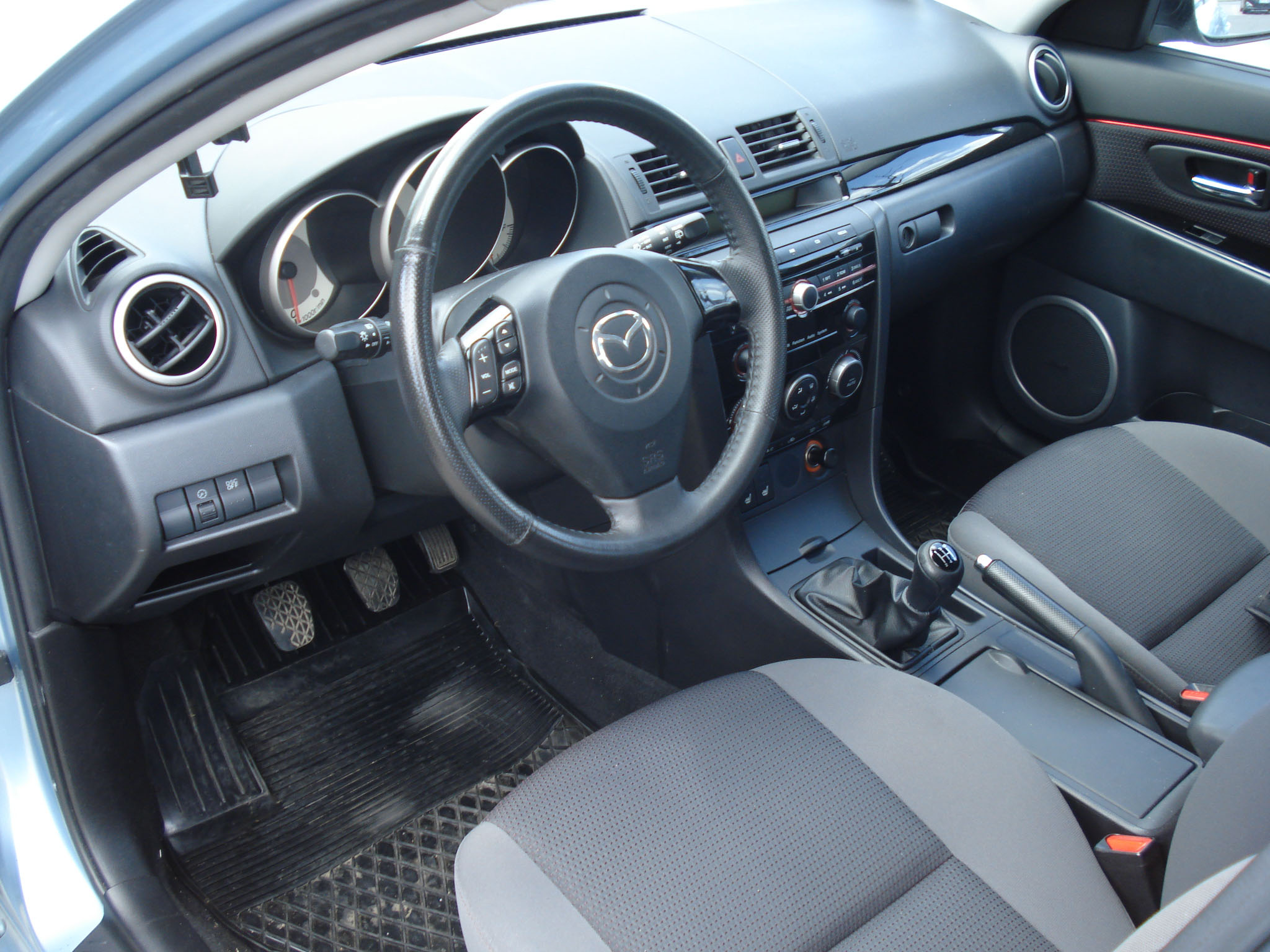

Witam.
Od roku jestem szczęśliwym posiadaczem Mazdy 3 BK Z6.
Po przesiadce z Mazdy 323 1.6 BJ z , której byłem bardzo zadowolony postanowiłem nadal kontynuować przygodę z Mazdą. Poszukiwanie odpowiedniego egzemplarza trwały kilka miesięcy i finalnie wybór padł na model BK. Samochód sprowadzony z Niemiec, serwisowany tam przez jedynego właściciela z dobrym wyposażeniem i stanem technicznym szczególnie podwozia. Po sprawdzeniu decyzja zapadła o zakupie :)
Najbliższe plany są związane głównie z konserwacją nadwozia i zmianami stylistycznymi wewnątrz.
Dane techniczne:
Mazda 3 Hatchback
Model: Active Sport
Rok produkcji: 2008
Silnik: 1.6 Z6 105KM
Kolor: Niebieski – ICE BLUE 33Y
Przebieg przy zakupie: 153 000 km
Wyposażenie:
– Xenon + spryskiwacze
– LED-lampy tylne
– Automatyczna regulacja swiateł
– Podgrzewane siedzenia
– Halogeny
– 4x Elektryczne szyby
– Automatyczna klimatyzacja
– 6 poduszek
– Komputer pokładowy
– ISOFIX mocowanie fotelików dziecięcych
– Radio CD
– Kierownica wielofunkcyjna
– ABS, DCS
– 16 calowe felgi
– domykanie i otwieranie szyb z kluczyka
Zrobione do tej pory:
– wymiana oleju silnikowego
– wymiana filtrów
– wymiana oświetlenia podsufitki, bagażnika i tablicy rejestracyjnej na ledowe

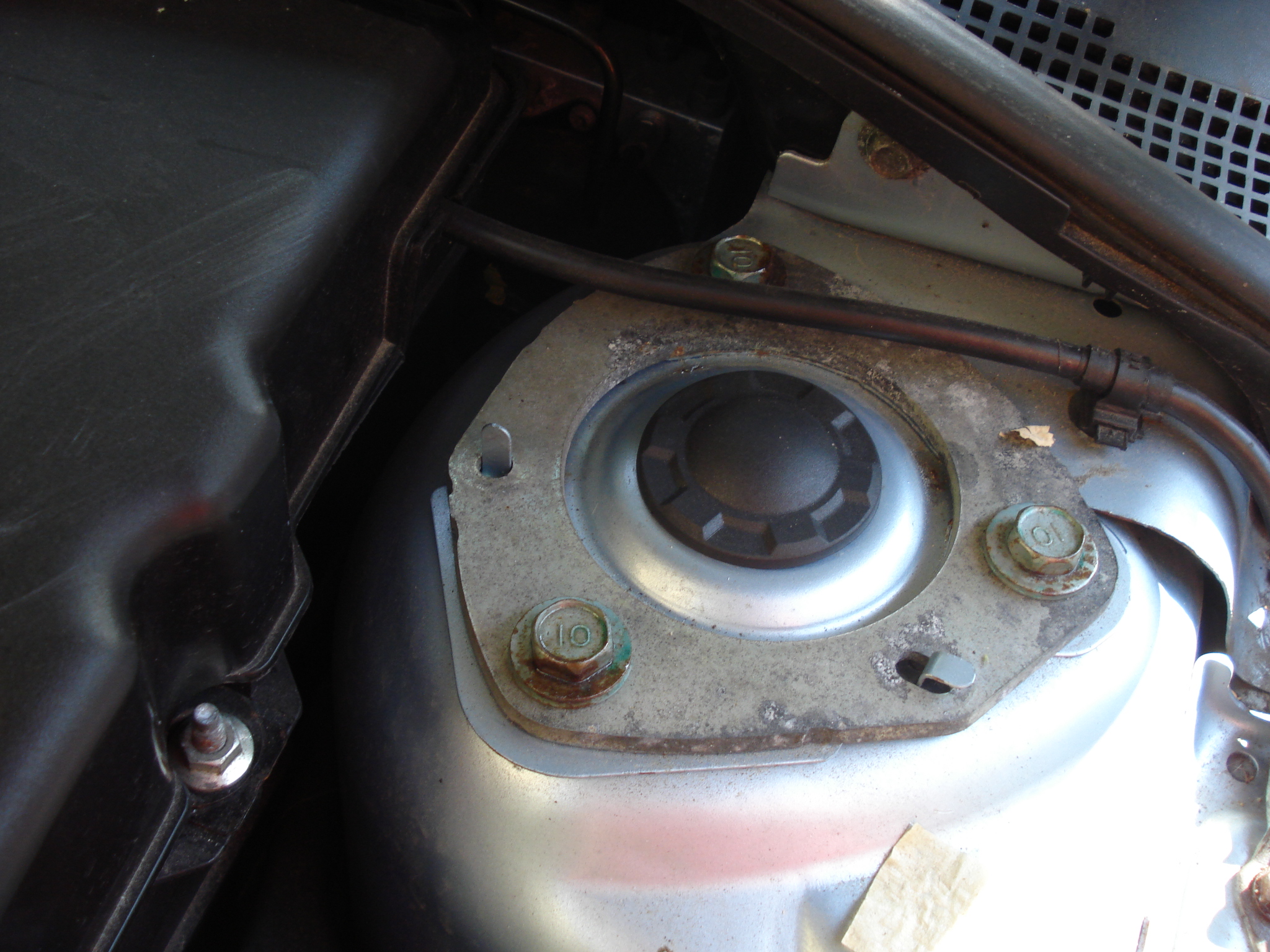

– oczyszczenie i zabezpieczenie śrub, na których występował rdzawy nalot pod maską
Planowane modyfikacje:
– konserwacja podwozia
– wymiana oleju w skrzyni biegów ZROBIONE
– dorobienie drugiego kluczyka ZROBIONE
– moduł świateł DRL w światłach długich ZROBIONE
– końcówka wydechu ZROBIONE
– malowanie zacisków
– licznik z wersji 2.0 lub MPS
– podświetlenie nóg – przód

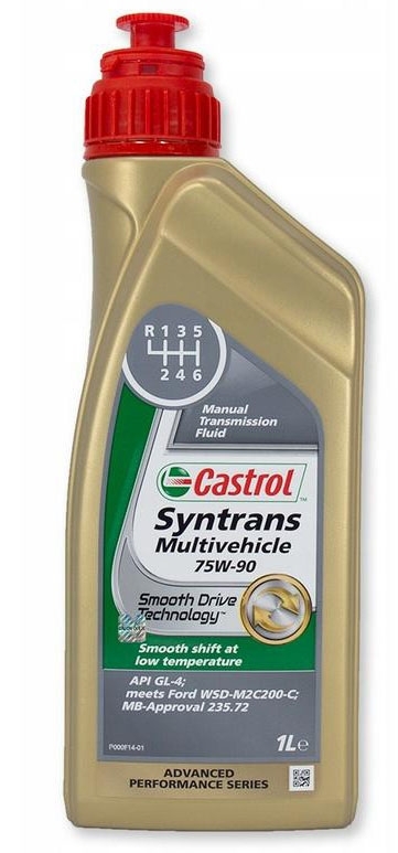

Ostatnio wymieniłem olej w skrzyni biegów na Castrol 75W90:
i po wymianie zauważalna poprawa pracy lewarka zmiany biegów. Stary olej prawdopodobnie nie był nigdy wymieniany gdyż był bardzo czarny.

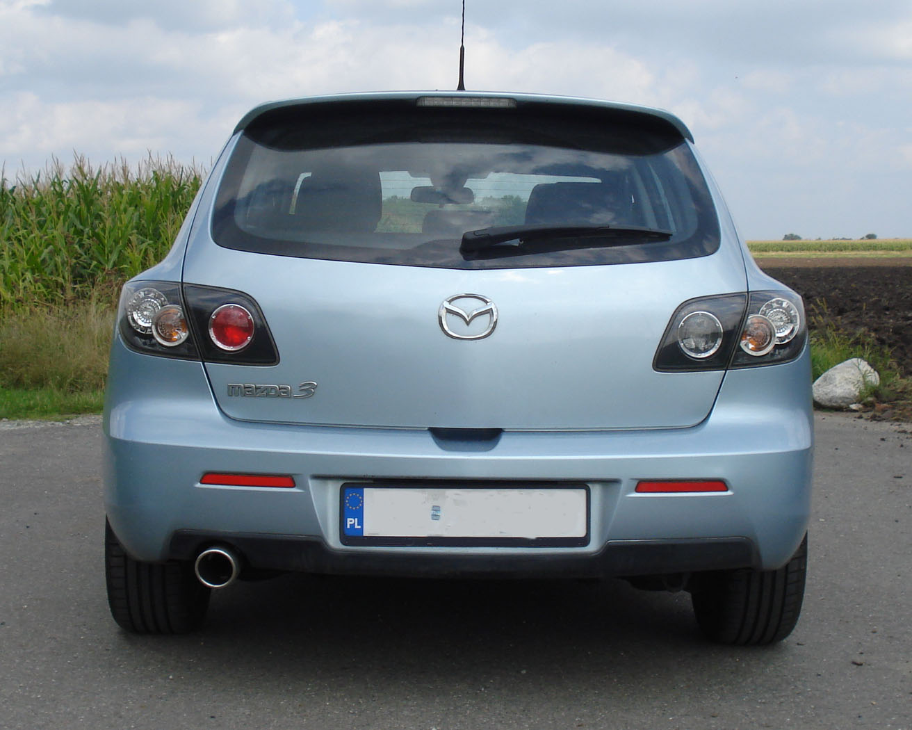

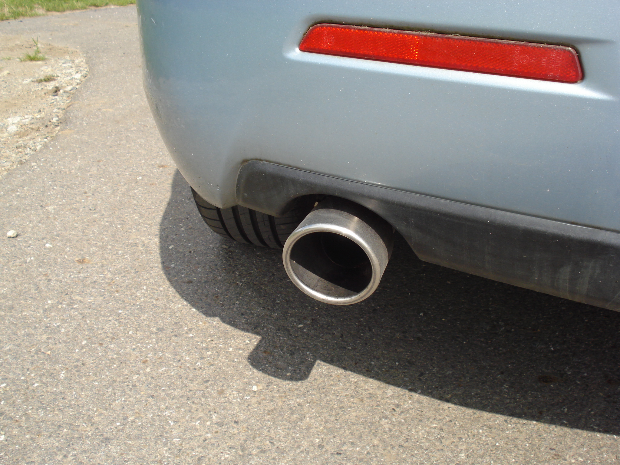

Zamontowona końcówka wydechu. Po rozpakowaniu przesyłki przeraźiłem się jej wielkością :) (średnica 90mm) ale po zamontowaniu dosyć fajnie prezentuje się.

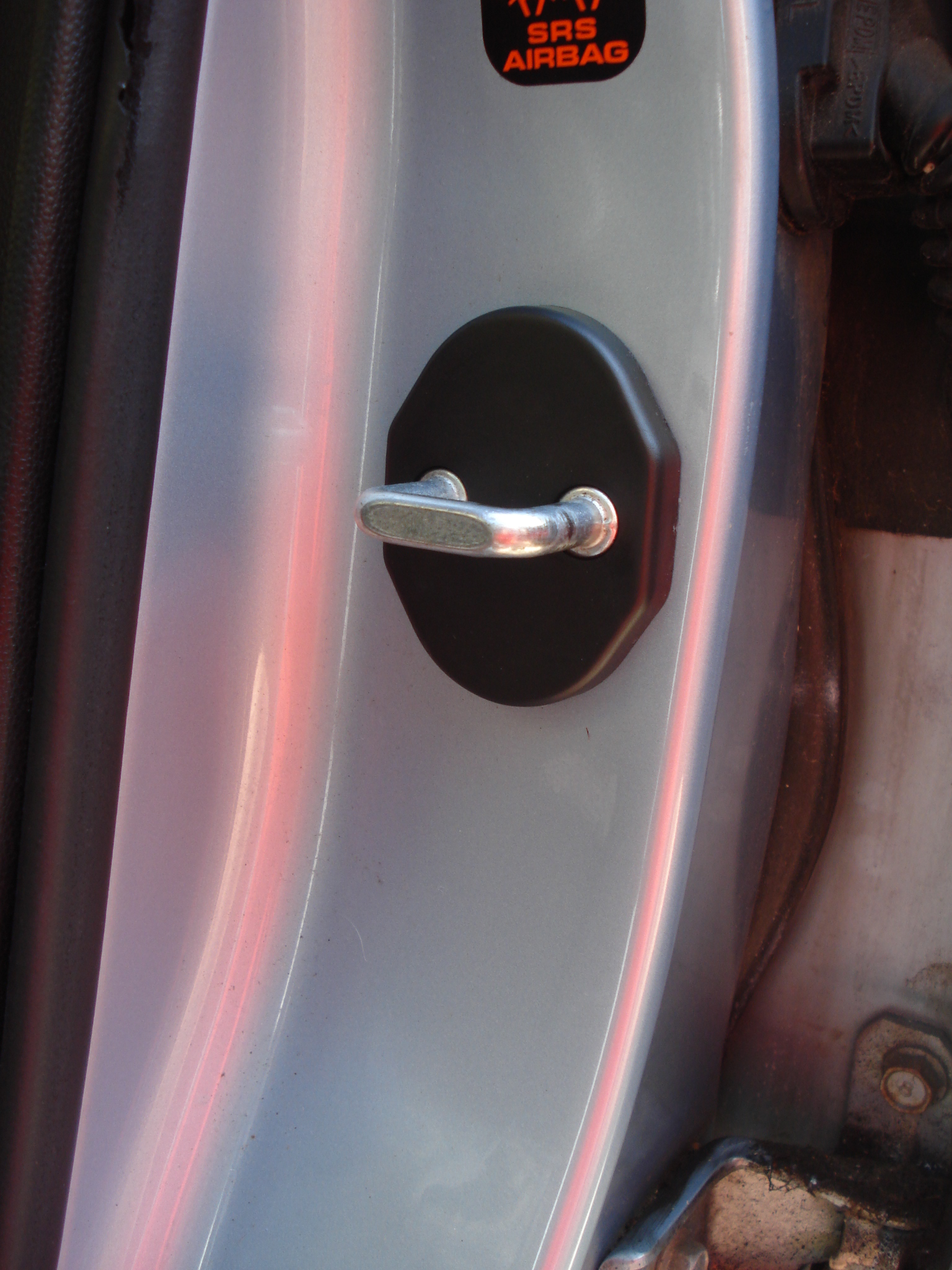

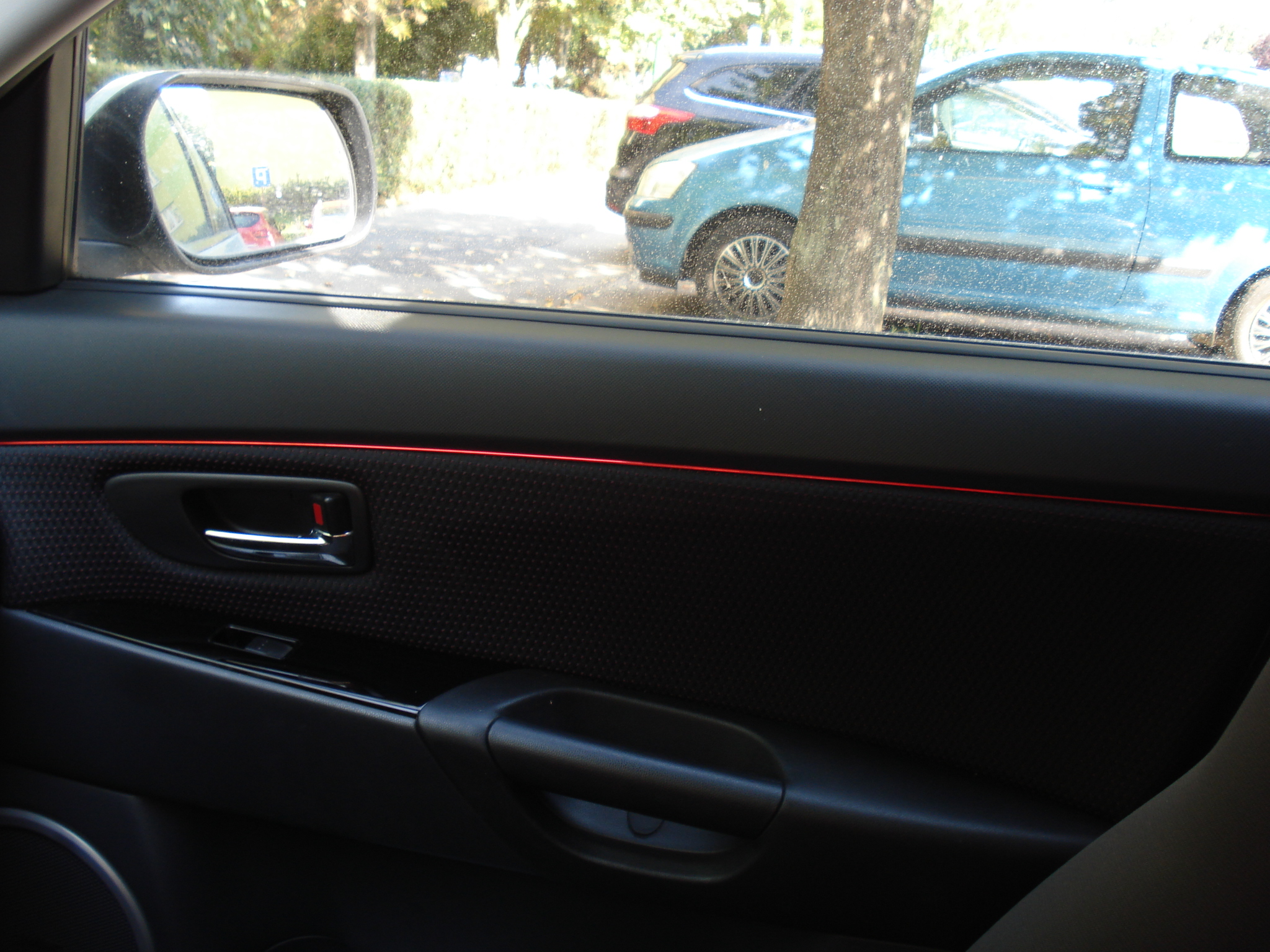

Dopisano 11 wrz 2021, 11:30:

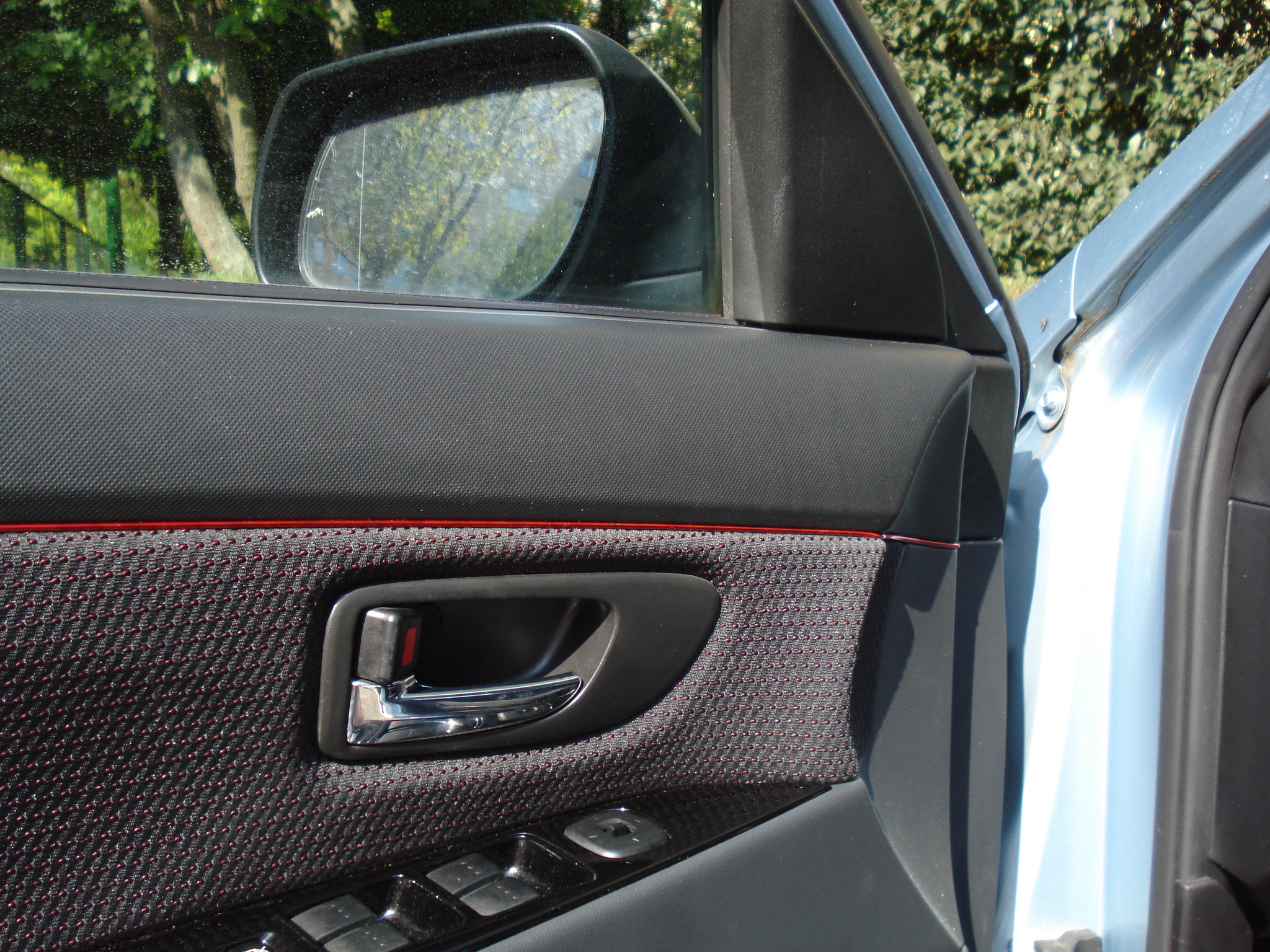

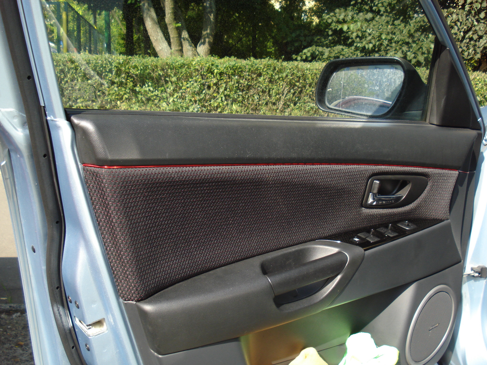

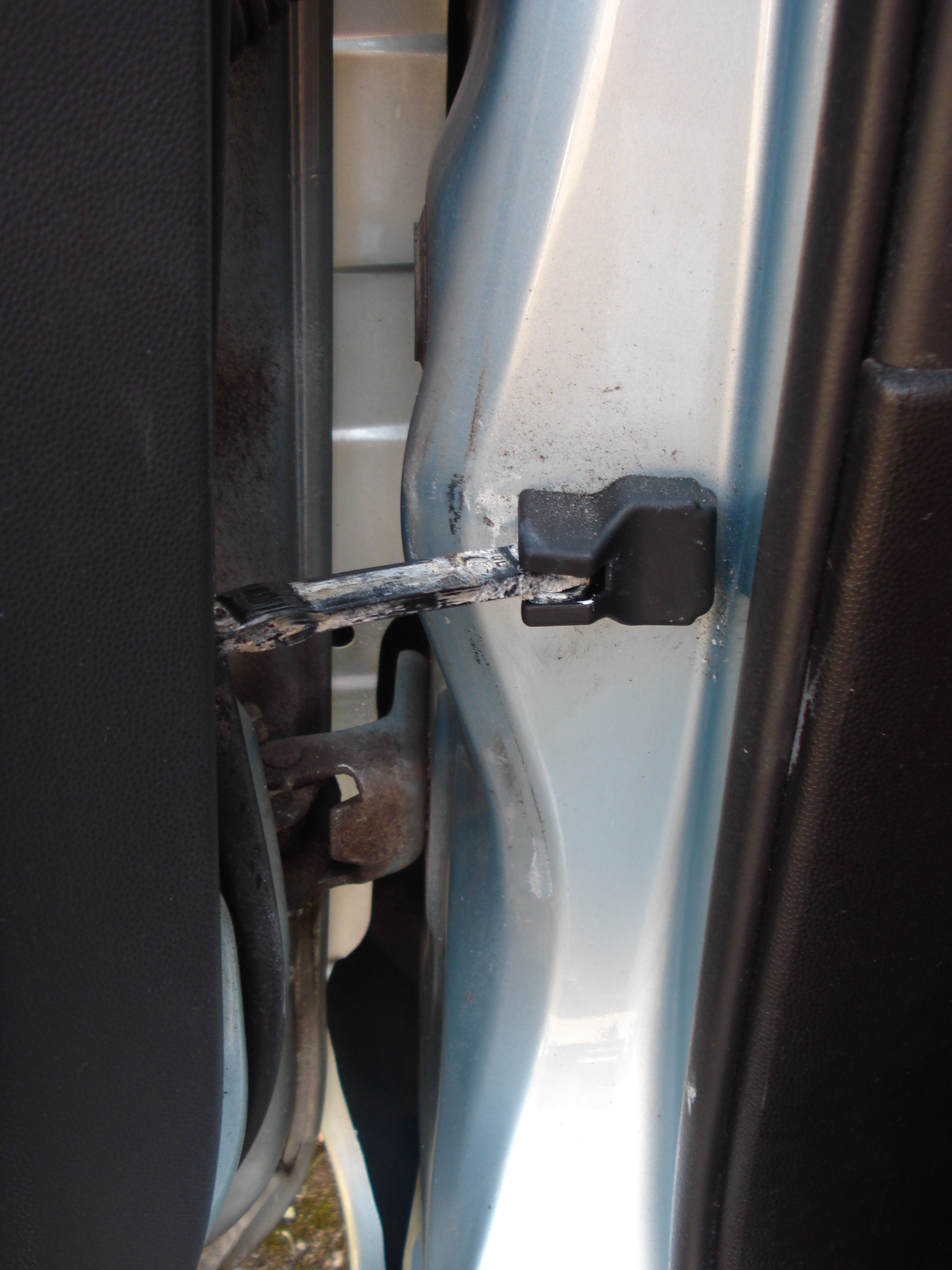

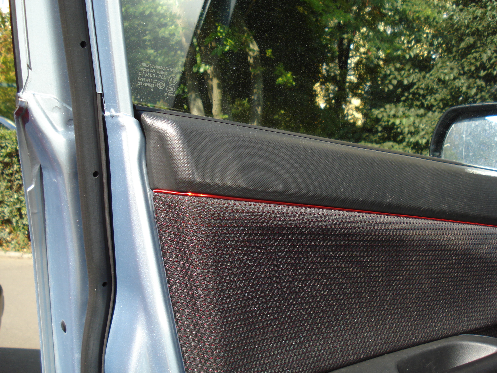

Wpadło kilka dodatków:
– ozdobna uszczelka w kolorze czerwony do paneli drzwiowych
– obudowa rygla zamka
– obudowa mocowania zawiasu drzwi
– pokrywka amortyzatorów

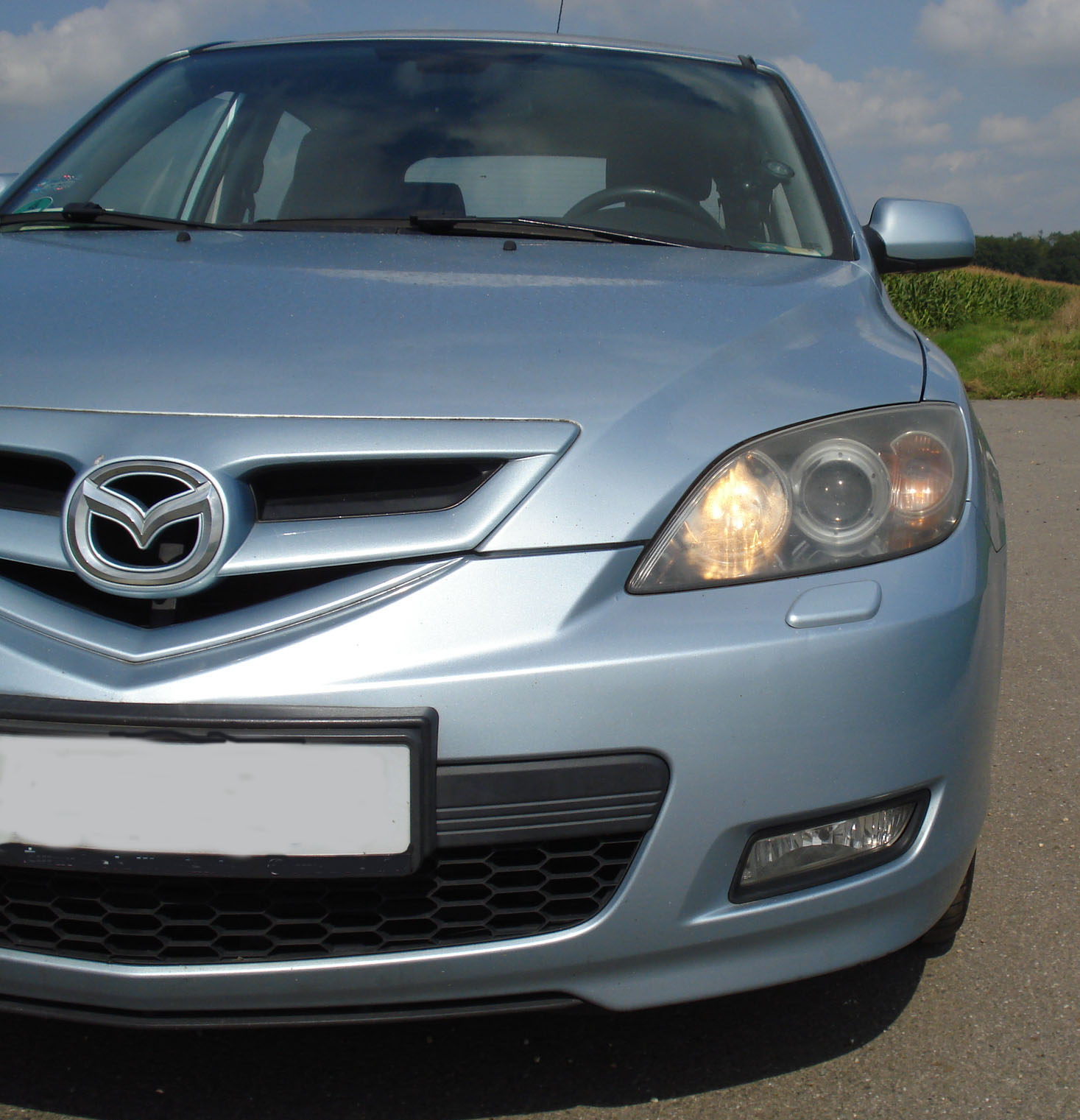

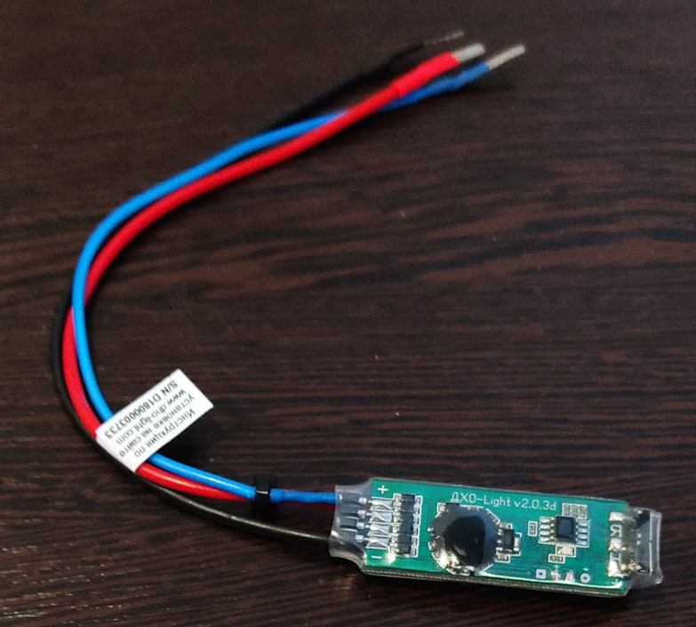

Poszukiwałem modułu świateł dziennych, który by spełniał dwa warunki:
– zapewnić śwatła dzienne jako światła długie ze zmniejszoną mocą
– jak najmniejsza ingerencja w instalację
Poniższe wymagania spełnij poniższy moduł:
Światła zapalają sie po uruchomieniu silnika gdy napięcie w instalacji zwiększy się do 13.4V.
Po właczeniu świateł mijana automatycznie gasną.
Fabrycznie ustwiene jest na 30% mocy świateł drogowych ale także jest możliwość jej zmniejszenia jak i zwiększenia.
Instalacja nie jest skomplikowana zważywszy na tylko trzy przewody, które trzeba podłączyć pod bezpieczniki w skrzynce nad nogami:

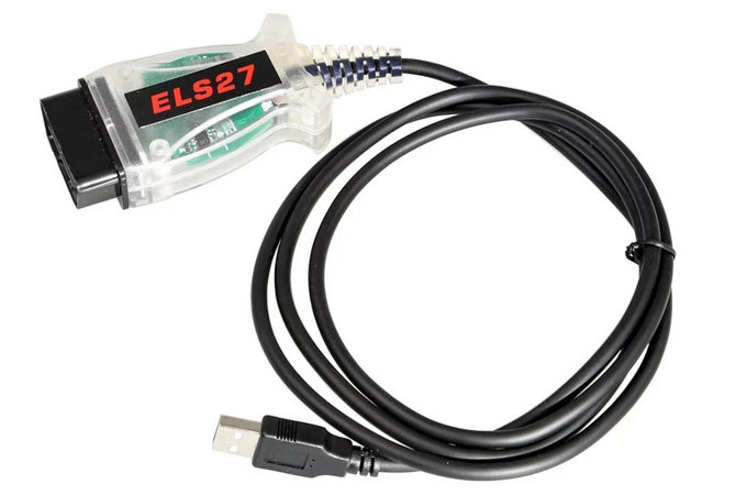

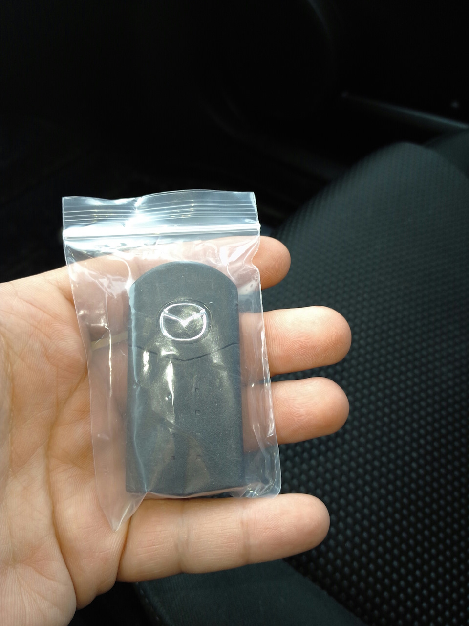

Postprzez PitrekT » 3 lis 2021, 17:51
Przyszedł zamówiony interfejs:
oraz dodatkowy kluczyk z transponderami:
Grot docięty i immo zaprogromowane za pomocą Forscana :)

Postprzez nentamer » 4 lis 2021, 09:14
Hej
Gdzie kupiłeś obudowę rygla zamka? Ona jest z plastiku czy z metalu?
