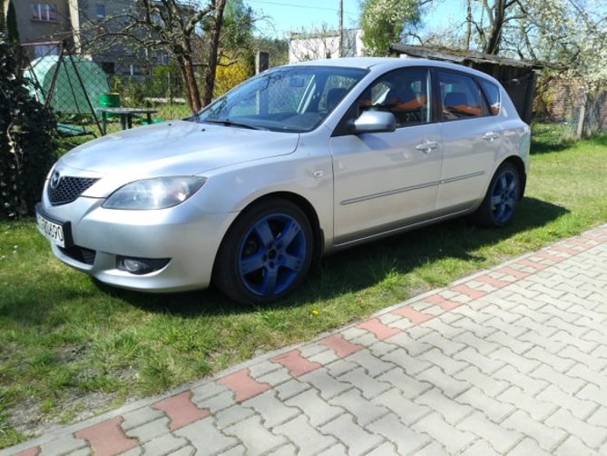

Mazda3 BK Y6 '05 Sunlight Silver Stage 2+ 150Km/363Nm, lotka, MPS interior
Postprzez gt10r5 » 23 kwi 2019, 13:21
Może być i wstęp:
Dłuższy czas podobały mi się trójki – najpierw z lfem przerażały mnie ceny za zakup oraz ubezpieczenie, później ewentualne koszty eksploatacyjne. Dizel jest pozornie tańszy – no i nie mazdowski. Czy to dobrze – no przekonamy się :D
Specyfikacja:
Końcówka produkcji 2005 – zatem mały lift ale z EURO3 ale dpf mokry.
Tak po za tym
– jak każda trójka w sumie: materiałowe fotele, klimatronic, przycisk MEDIA.
– jak nie każda trójka: mało rdzy, brak dziur – jest co konserwować.
Przebieg 156kkm z czego 50 w ostatnich 4latach. Wcześniej jeździła u Manfreda (serio) w Niemczech.
Koła lato:
– Włoski Zugar 17" wraz z nowymi oponami 205/50 Nexen HD Plus
Koła zima
– alu kosei15'

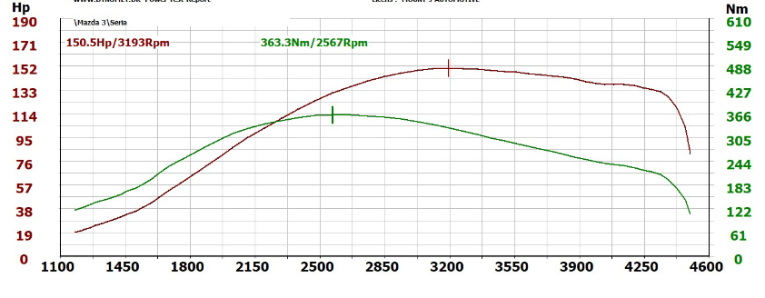

Moc zmierzona: 102km/240Nm, wstępny program 115/280 – ze względu na poniższe błędy. Up: 150kM/363Nm.
Plany:
1. Wizyta u tunera celem poprawki softu przy nowej turbinie.
2. Wyciągniecie wgniotek na drzwiach, rys, ogólnie detailing
3. Jeździć.

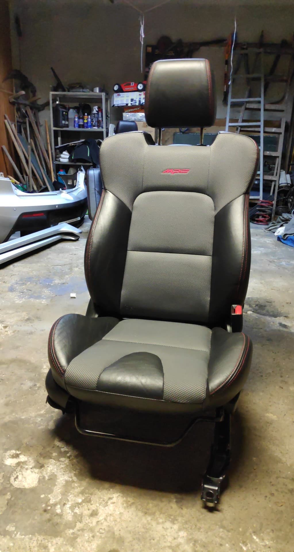

159800 – Wymiana kierownicy na MPS.
159000 – Wymiana kanapy i oparć z MPSa.

Moc mu wypluła 102km/240Nm – w sumie jak na dwa wtryki w stanie agonalnym – zostały wymione na inne plus regeneracja i pozostałe dwa regeneracja – to może dobry wynik.
Na pewno jak będzie poprawiana mapa – to już tego nie sprawdzę bo do tego czasu dpf zostanie wycięty.

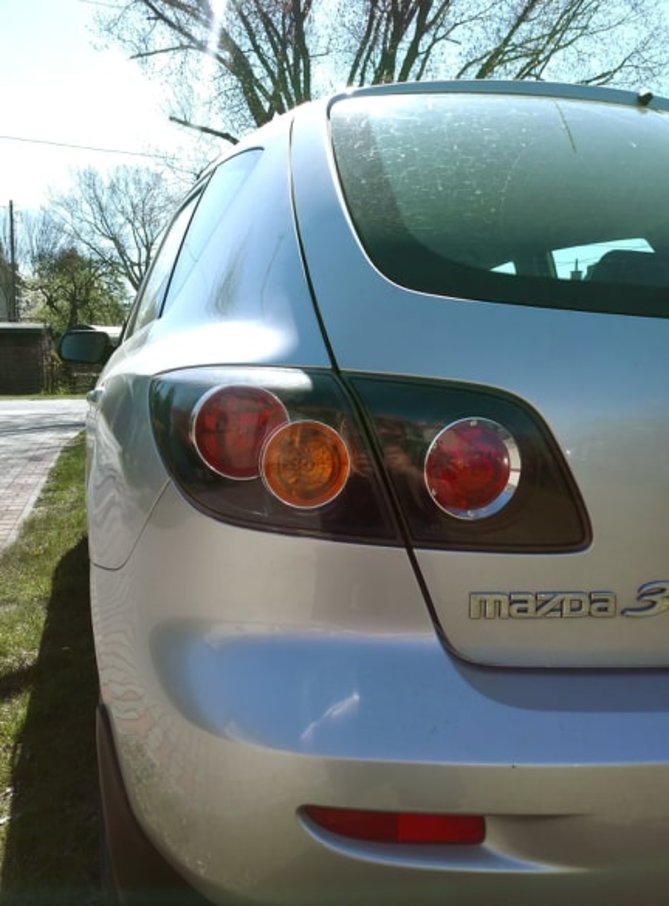

Postprzez gt10r5 » 24 maja 2019, 10:49

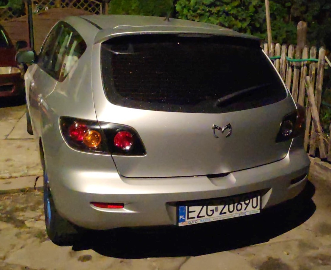

Teraz mały up.
Beka jeździ i ma się dobrze.
W załącznikach mała zapowiedź modów jakie będą w najbliższej przyszłości realizowane.
Na pierwszy ogień została zmieniona klapa na taką z ori lotką.
Kilka fantów wpadnie do auta :)

Nie wszystkie fanty są moje, dla mnie przede wszystkim to:
1. Lusterko zewn, w kolorze.
2. Kierownica mps z przyciskami do tempomatu.
3. Klapa z lotką.
To są rzeczy, które na pewno zostaną założone. Co do reszty – zobaczymy.

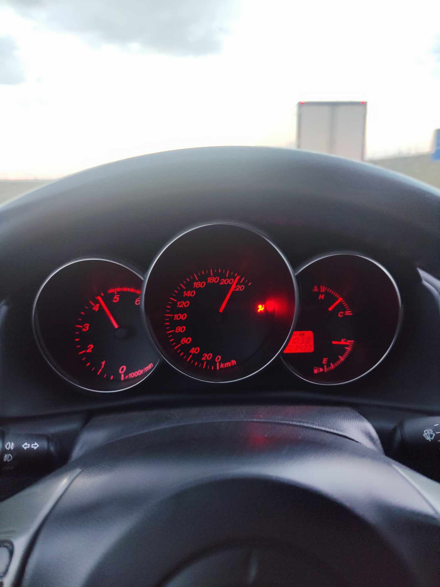

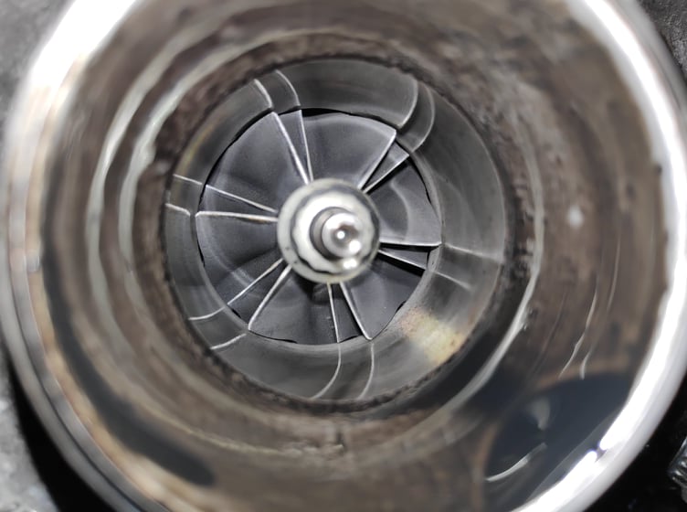

Żeby nie było tak słodko – turbo zaczęło gwizdać wczoraj na trasie. Szybka inspekcja na turbinę bo z niej jakby ten odgłos się wydobywał. Piszę to, bo to dizel – nie musi turbo świszczeć by coś mogło świszczeć.
Mechanior kazał sprawdzić przez telefon dwie rzeczy: 1. czy kopci, 2. czy ma moc.
No nie kopci i przekroczył 200kmh gdzie przed robionymi wtryskami na tych kołach tego nie osiągał.
Dzisiaj mechanior już osłuchał i twierdzi, że kolektor. Niby normalne w tych modelach.
I tak na kastrację dpfa jestem z nim (mechaniorem) ugadany, więc niech to też ogarnie.
Tak btw – ogarnialiśta temat ICków? kusi mnie by przed porządnym programem wymienić icka na taki o większej wydajności. Problem w tym, że fmici mają pod innym kątem wyprowadzenia, tj na prosto a mazda kątowe. To komplikuje temat bo dochodzą silikony.
Jak uważacie?

Na ori przekraczają 150km mocy więc nie jest to wąskie gardło. On ma wyprowadzenie z puszki gdzie w czeluść komory silnika – mógłbym to sprawdzić.
Downpipe, reszta wydechu? Przyśpieszenie opuszczania spalin z układu, mocniej rozpędzi turbinę, tak mi się wydaje.
Będzie kastracja dpfa łącznie z zbiorniczkiem (no bo jednak jest). To jest pewny ruch i najpóźniej w czerwcu będzie zrobiony.
Ja nie jestem specjalistą
Jak 89% tego forum. Też się do tego grona zaliczam <glupek2>
