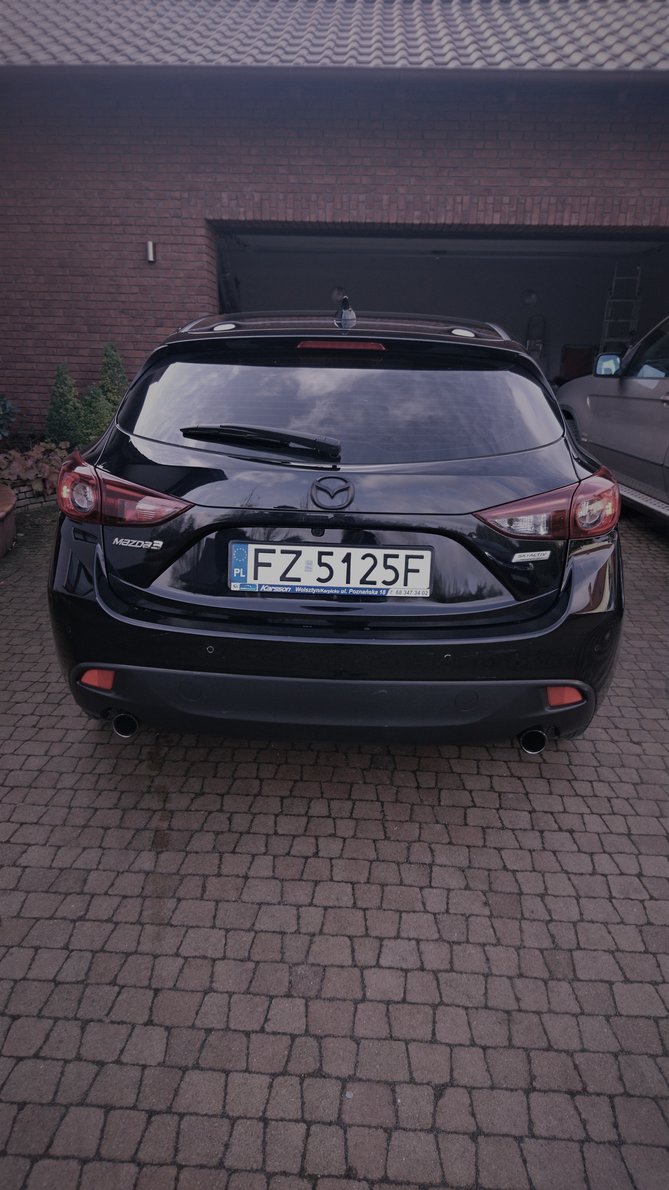

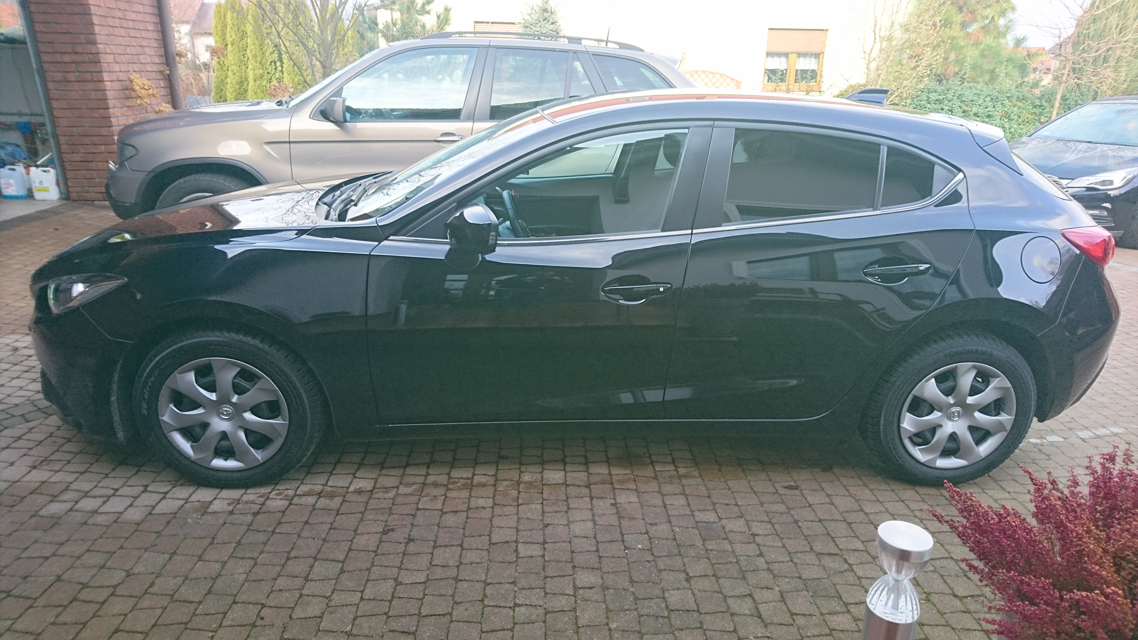

Cześć <usmiech>
Jestem w posiadaniu Mazdy 3 SkyMotion hatchback w kolorze czarnym.
Silnik to dwulitrowa jednostka benzynowa o aktualnej mocy 176 koni mechanicznych.
Silnik na dzień dzisiejszy posiada 34 000 tysiące przebiegu. Madzia jest z Polskiego salonu, a ja jestem jej drugim właścicielem.
Modyfikacje:
– Żarówki postojowe i oświetlenie tablicy rejestracyjnej w ledzie
– Oświetlenie wnętrza również w ledzie
– W miejsce żarówek mijania został założony xenon
– Dołożona kamera cofania z wyświetlaczem
– Wkładka filtra K&N

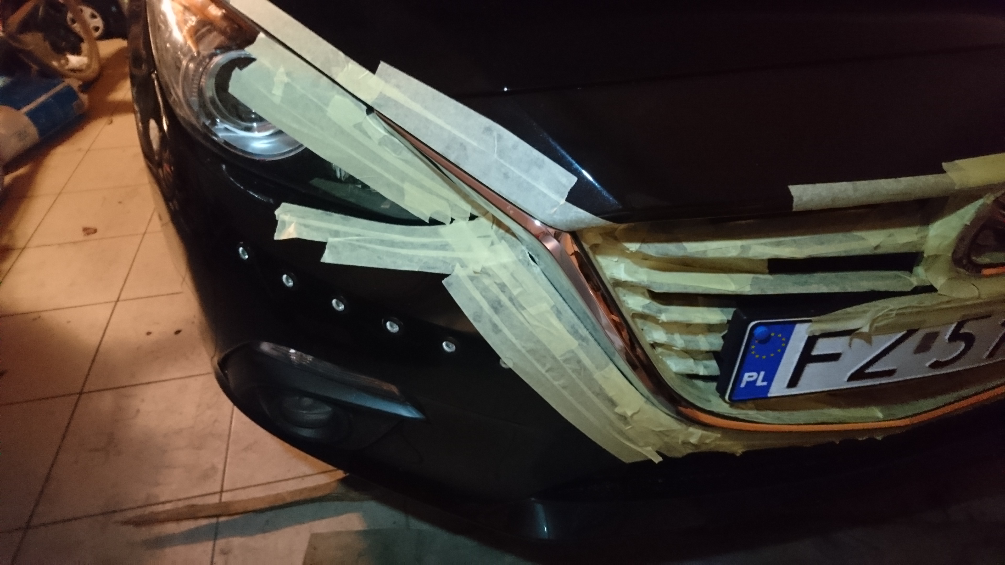

– Listwa chrom i znaczki w PlastiDipie
– Wosk Soft99
– Zdjęty kaganiec
Plany?
– Dobra rolka na lato
– Lotka na tył jest
– Obniżyć 30mm
– Lekko okleić
– Może zmiana wydechu końcowego

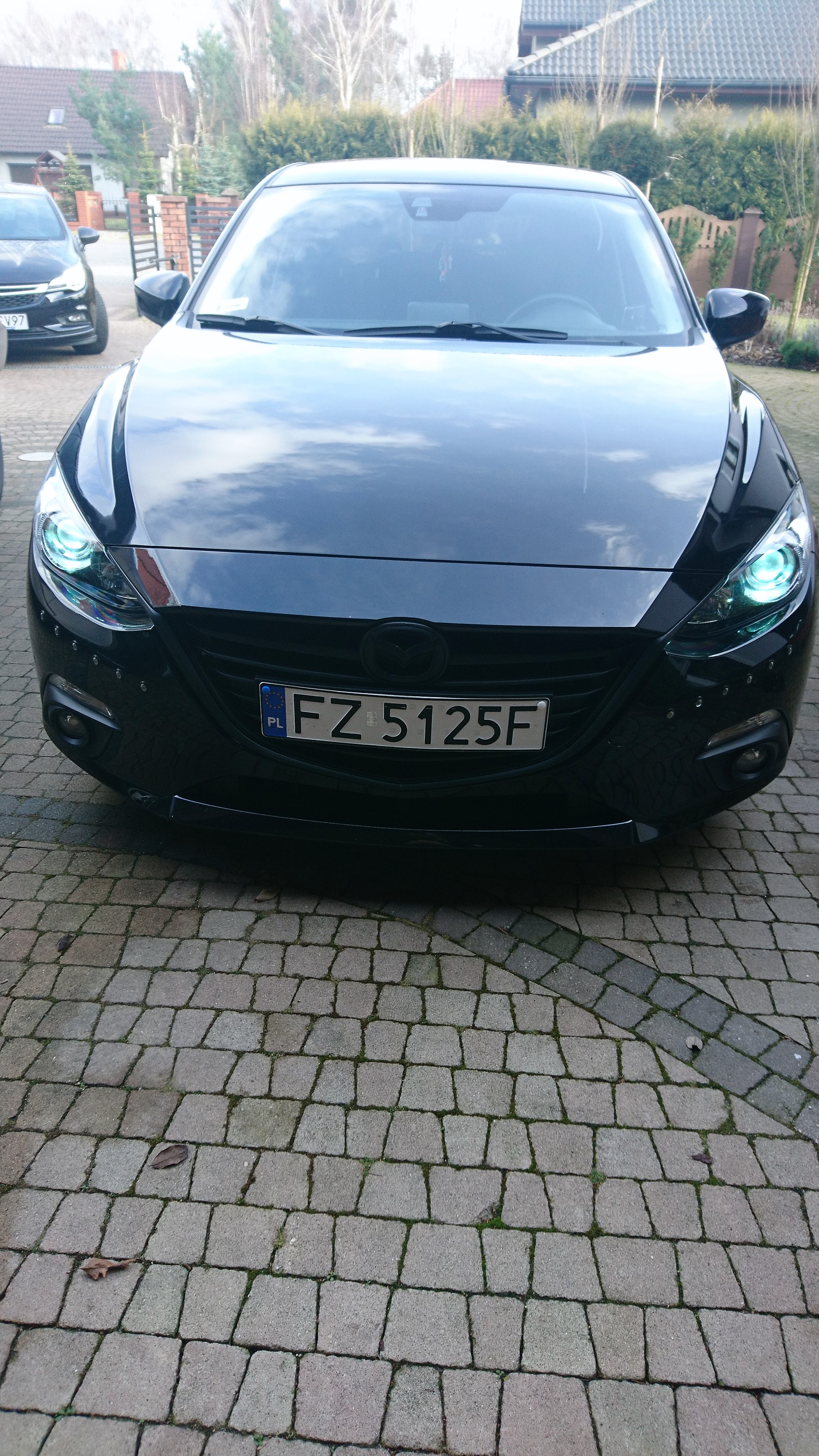

A teraz zdjęcia:

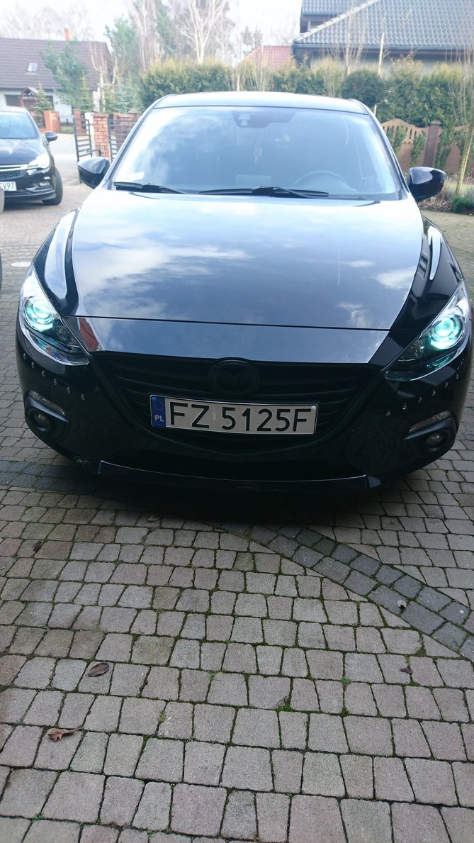

Lekko wchodzi w niebieski, a tu wygląda jakby było grubo ponad 6000K

Użyj jakiegokolwiek programu do obróbki grafiki. Nawet Paint z WIndowsa da radę. :]

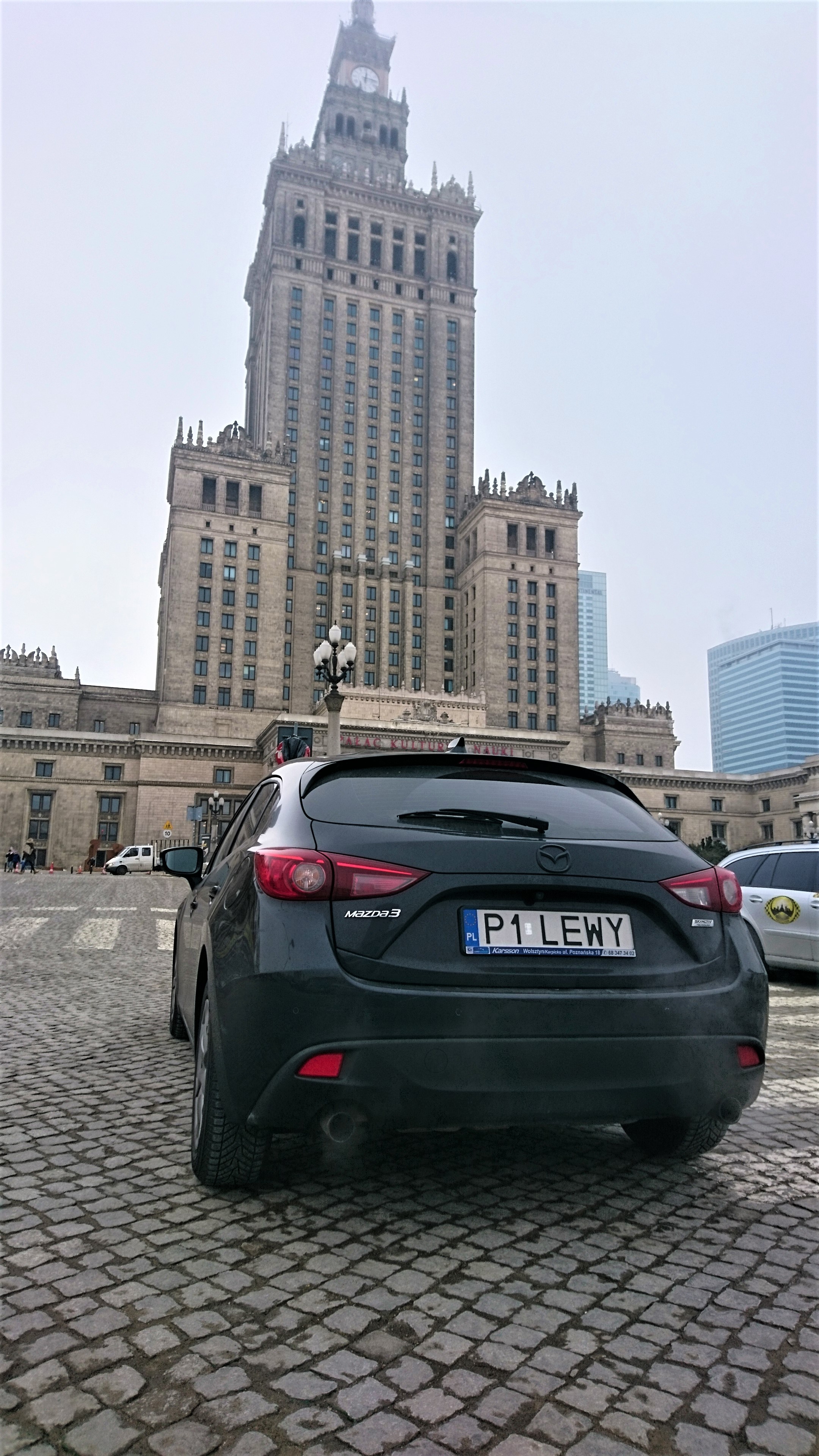

Madzia była na wycieczce w stolicy.
Poniżej parę fotek :D :

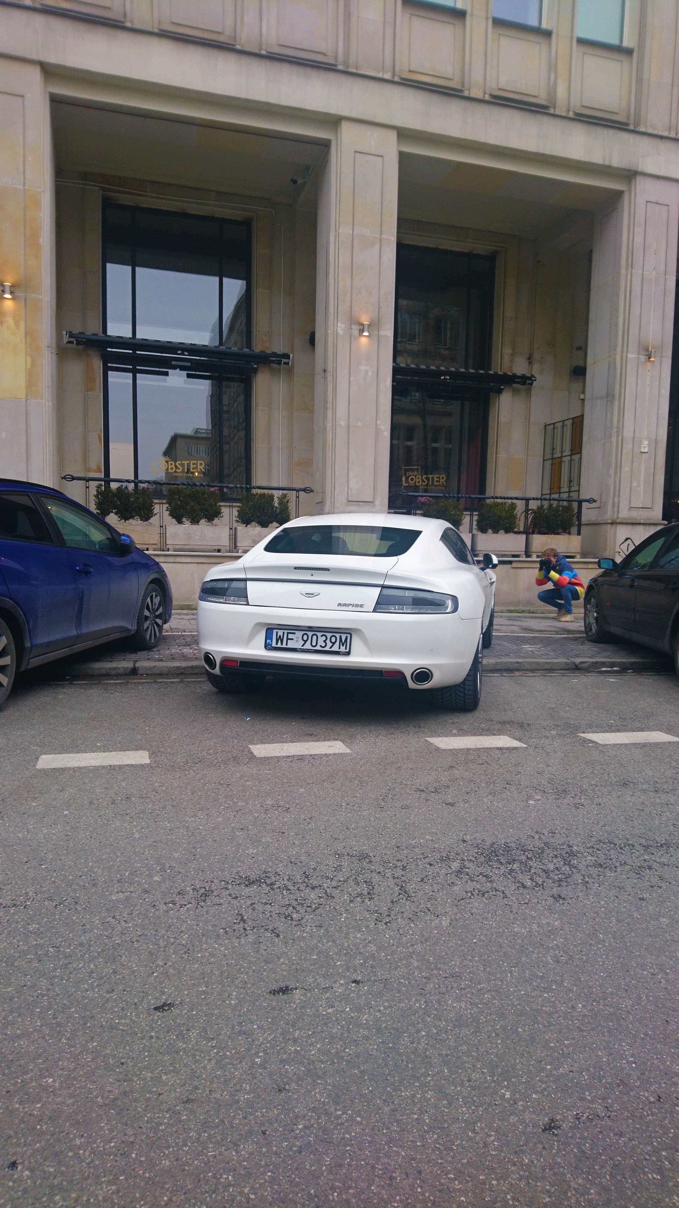

Nie zabrakło chwili na car spotting

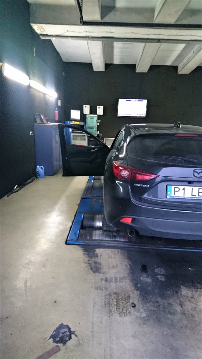

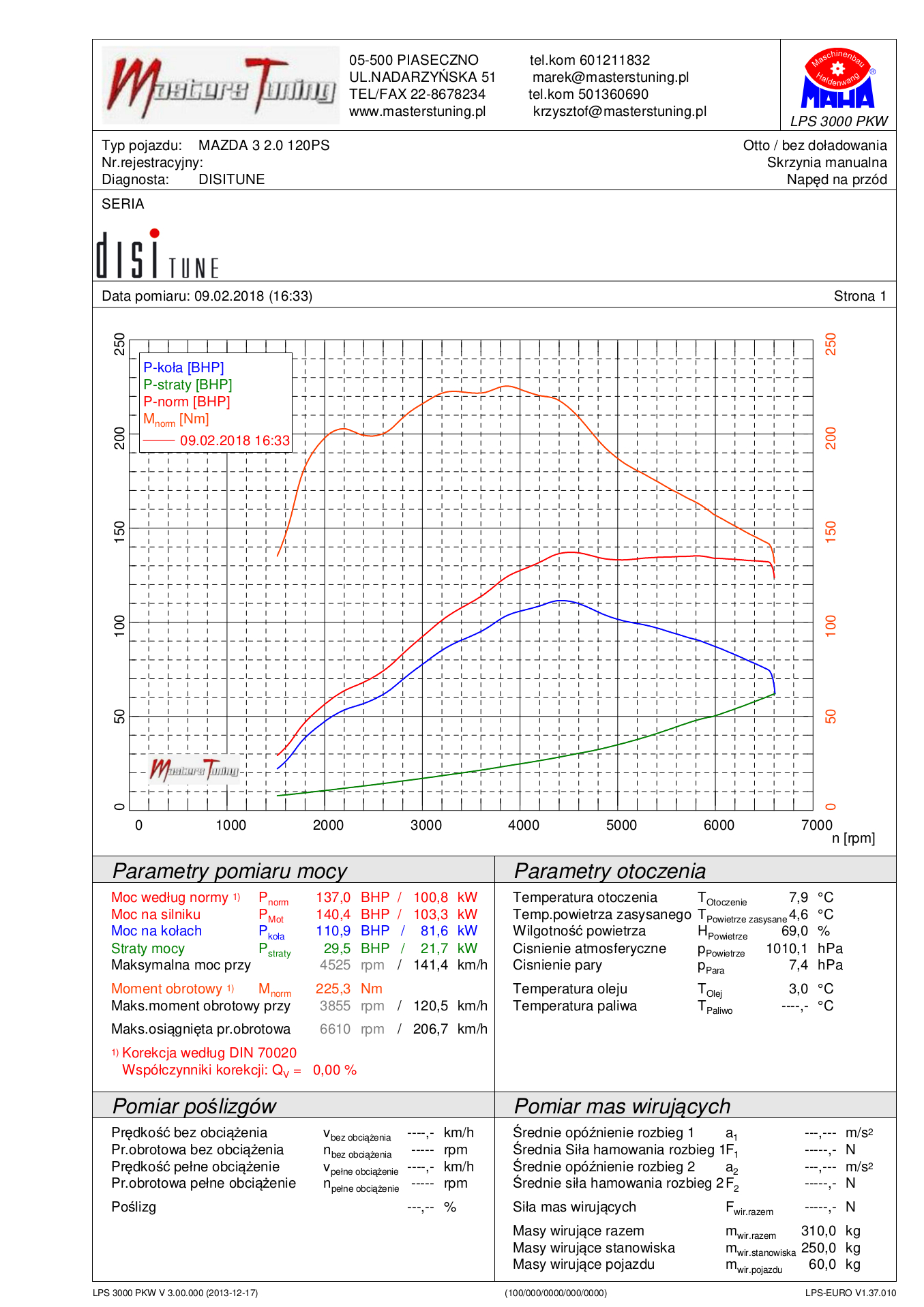

I wizyta w Disi-Tune

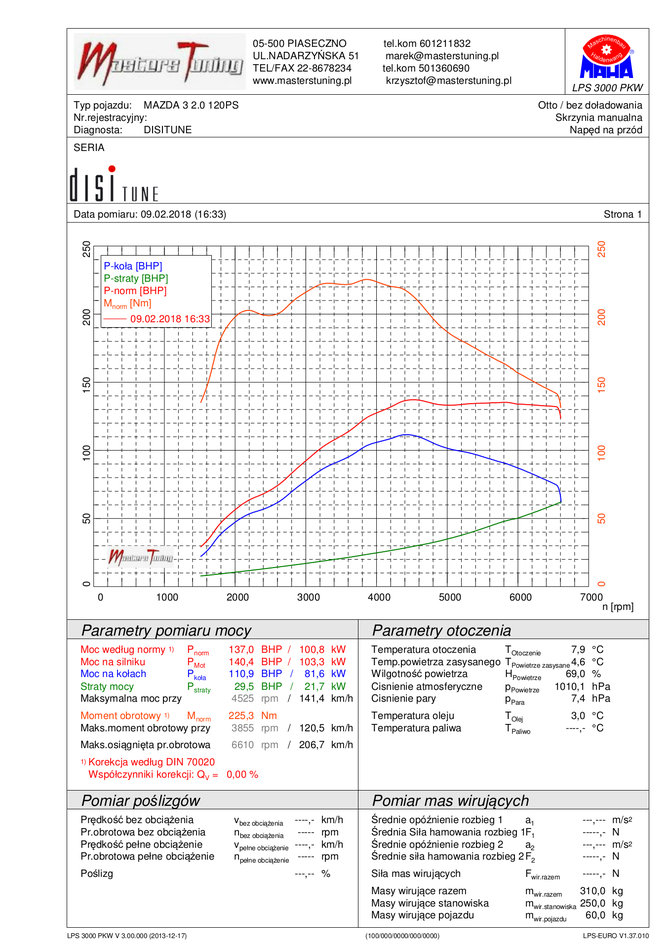

Wynik seria na wkładce K&N

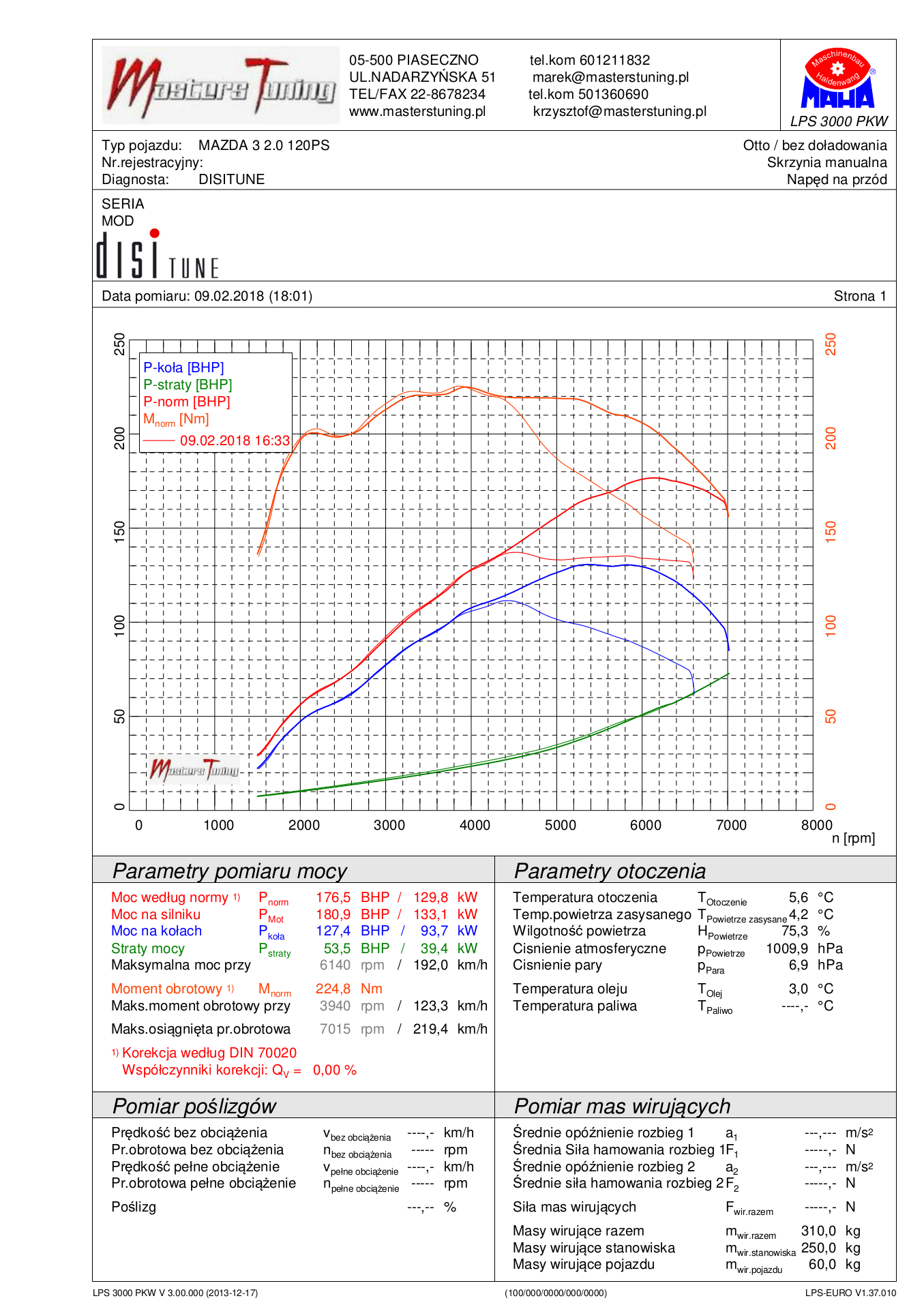

Tu po wirusie
Dodatkowo przesunięta odcinka na 7k i jałowa na 5.5k

Bardzo dobry wynik strojenia! Brawo M3, brawo Michał <spoko> :D

Dobrze widzę, że moment nie zmieniony? De facto niby mniejszy i przesunął się wyżej. Tak miało być? Tylko moc większa?

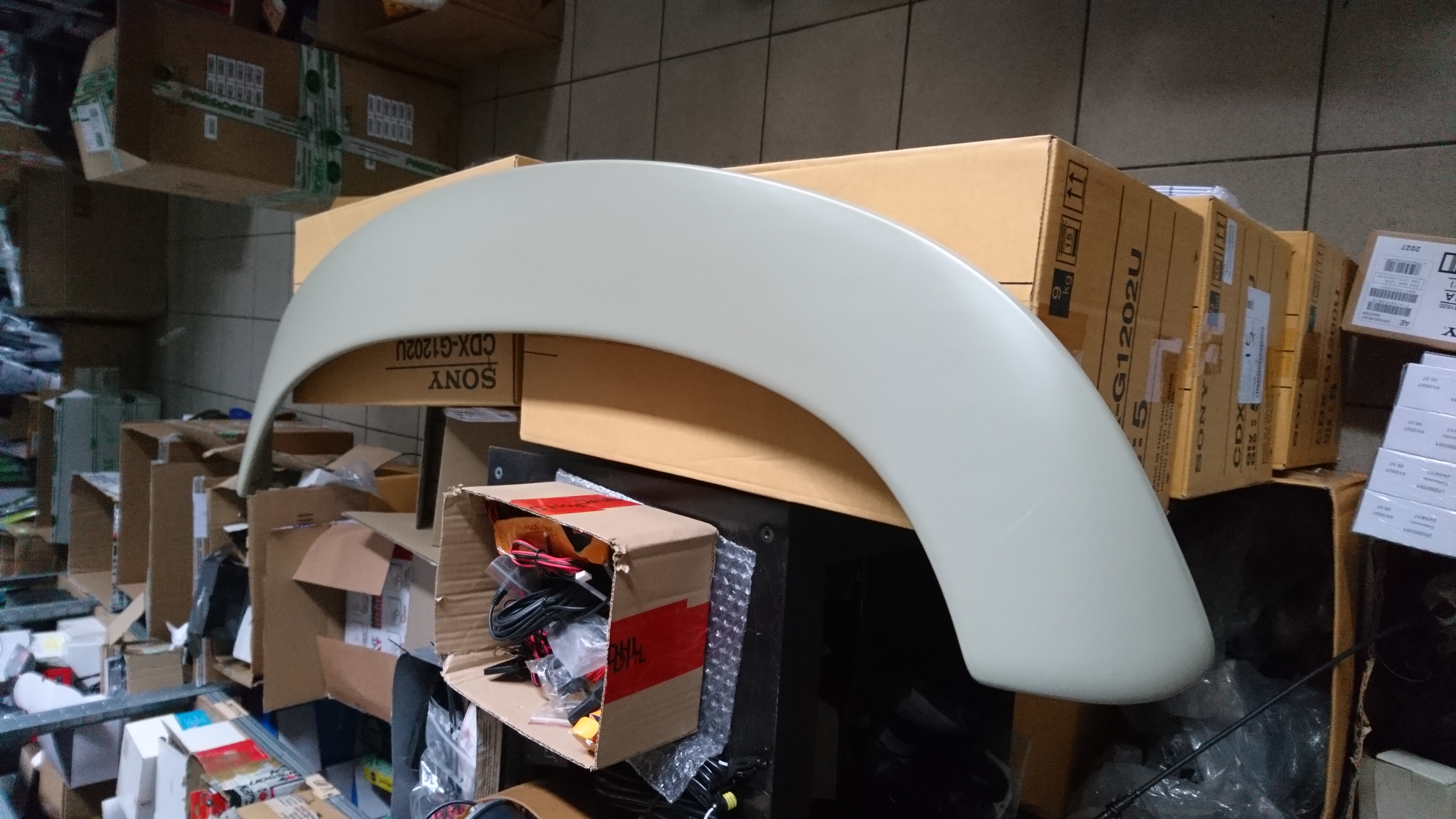

Doszła paczka z Tajwanu :)
Aktualnie czeka na malowanie.

Hej, odpowiesz na pytanie? Nie pytam złośliwie tylko mnie naprawde interesuje czy takie było założenie tudzież ograniczenia tej zmiany programu?

Wybacz kolego <cfaniak>
w tej kwestii najlepiej jakbyś zapytał p.Michała.
Ja się na tym tak nie znam <zawstydzony>
