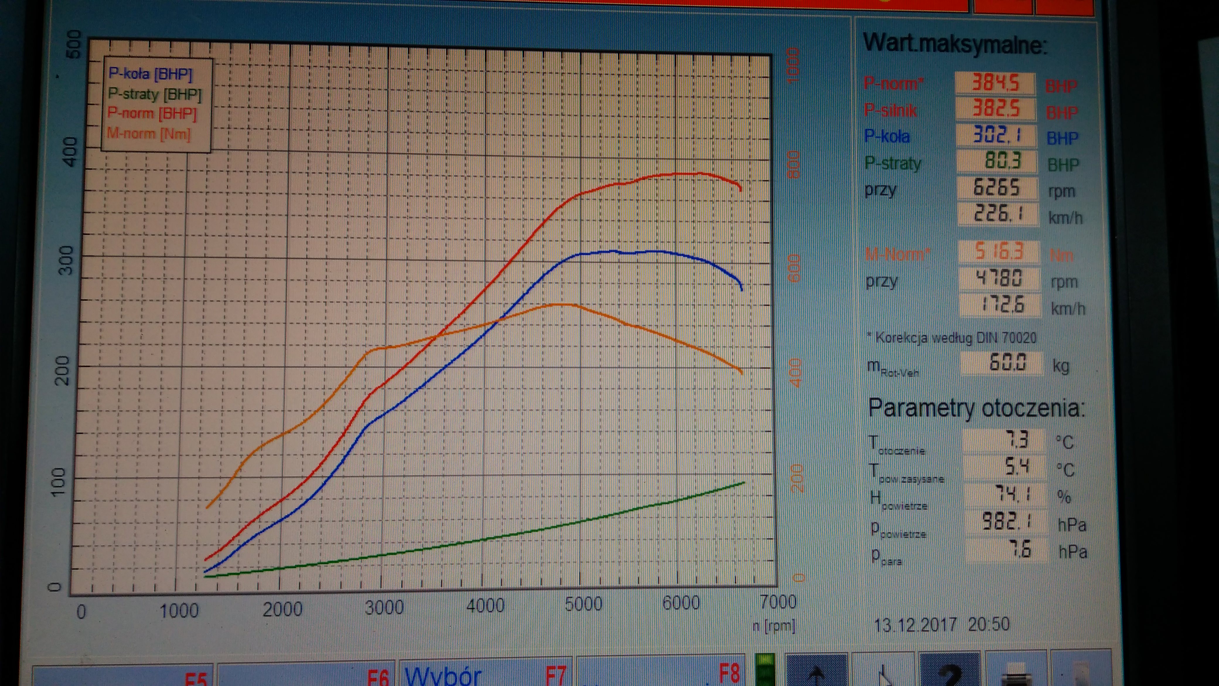

Postprzez PeeS » 13 gru 2017, 23:52
No i moi drodzy nadszedł dzień sądu :D
Madzia już złożona i na hamowni w ostateczności Wyplula 385 kucykow i 516 momentu. Jestem bardzo zadowolony :) odbiór w piątek, wstawie wykres. teraz tylko modlić się żeby motor wytrzymał do zakucia :)

Postprzez KMBak » 14 gru 2017, 00:09
Taki moment tylko na przód?! <lol>
Od: 12 lis 2011, 13:36
Posty: 3821 (129/80)
Postprzez PeeS » 14 gru 2017, 00:32
Zgadza się. Tylko na przód
Od: 27 sty 2016, 03:12
Posty: 21
Auto: Mazda 3 MPS BL 2009
Postprzez KMBak » 14 gru 2017, 06:56
Ja wiem. Moje pytanie dotyczyło sensu takiego podnoszenia momentu tak wysoko.
Postprzez PeeS » 14 gru 2017, 07:59
Dobra guma na lato i będzie dobrze :)

Postprzez radzi89 » 15 gru 2017, 12:04
KMBak napisał(a): sensu takiego podnoszenia momentu tak wysoko.
Mając szperę i bardzo dobre opony nie ma dużych problemów z zapanowaniem nad taką mocą :)
a przyśpieszenia 50-200 to już czysta przyjemność :)

Postprzez Norreca » 15 gru 2017, 14:17
jest lepiej niz w BK to fakt ale nadal niebezpiecznie... male zabrudzenie lub nierownosc i kierownica o 45-90 stopni leci a auto probuje Cie zabic :P

Postprzez radzi89 » 15 gru 2017, 15:20
Szczerze mówiąc nie zauważyłem takich akcji w naszym Mps. Fakt ze był to technicznie fabryczny egzemplarz.
W Cuprze ten problem nie występuje. Chociaż na Słabych oponach był wheel hop
